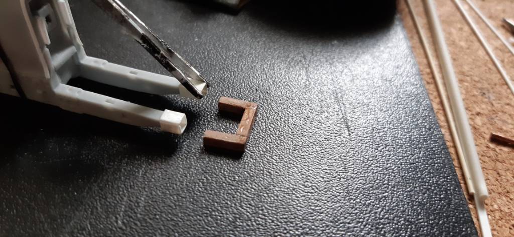

La parte anteriore del telaio non mi convince sulla tenuta..Dovendi comunque modificarla e non avendo profilati provo con legno duro..H.M.Estafette-20200904_130006.jpeg

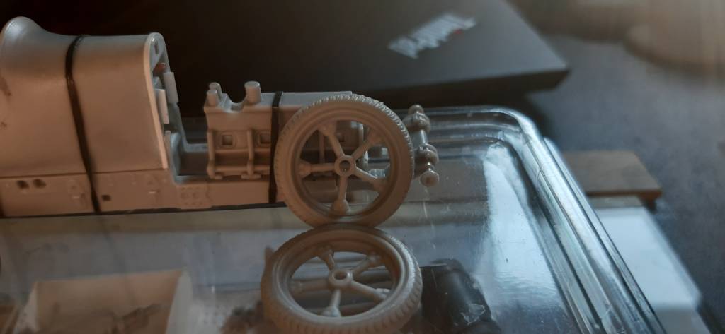

Intanto non mi fido dell'Attak pur obbliga,quai, ad usarlo con la resina..Poi come vedi i microspinotti in resina sono delicati,infatti uno è stato rifatto in plasticard..La superficie di incollaggio,poi, è poca e regge l'avantreno.Non è un gran peso,ma la progettazione in questo punto non mi piace.
Stessa cosa per gli attacchi ruota..Ho dovuto forarle per dar passare uno spinotto e forare glu assi per accoglierli,cosa improba da fare a mano e su superfici minime..
Uso queste ruote solo come premontaggio per avere jna vidione di insieme e provare l'assetto adesso e non trovarmi ad avere una ruota sollevata a montaggio finito!
In fondo è un artigianale...H.M.Estafette-20200904_083741.jpegH.M.Estafette-20200904_083820.jpeg

2 mm.In giro c'è tutto,ma non ho voglia di aspettare e preferisco sfruttare quello che ho in casa.
Vecchio 04-09-20, 04:40 PM   #83
La parte più rognosa,se non uso Attack,è mantenere i due pezzi in linea. Aggiungerò listelli pi plasticard sulla giunzione per simulare i rinforzi sul telaio che sarebbe in legno..Magari con qualche micro rivetto.

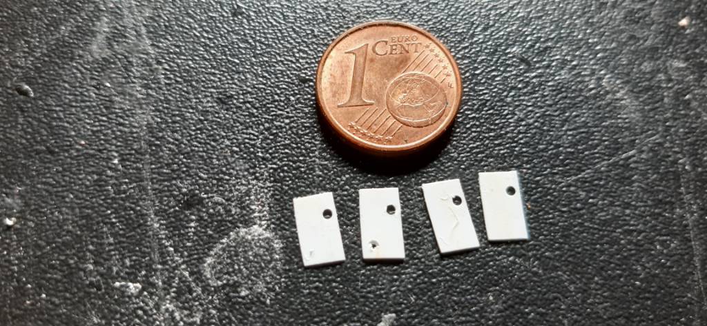

Fatte le staffe di rinforzo.Sono ancora da rifinire.La parte in legno sarà incollata con bicomponente,anche per riempire l'incavo presente nella parte in resina per gli incastri originali,H.M.Estafette-20200906_102753.jpeg

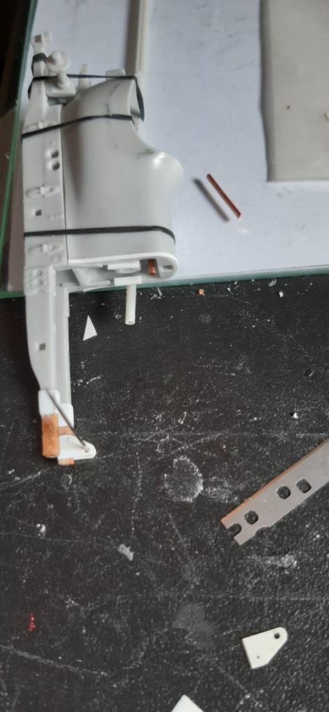

Prosegue il rifacimento dell'avantreno con materiali di recupero..Più meno cerco di imitare gli snodi dell'epoca....Ovviamente statici..Dell'originale ho tenuto il minimo.H.M.Estafette-20200908_115447.jpegH.M.Estafette-20200908_153912.jpeg

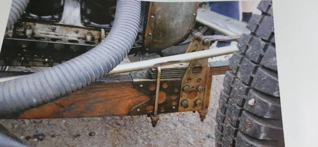

Lo scopo sarebbe avvicinarsi a questo..La scala ed i mezzi ridotti non consentono la perfezione, ma credo che ne possa uscire qualcosa di verosimile.H.M.Estafette-20200909_101942.jpegH.M.Estafette-20200909_092530.jpegH.M.Estafette-20200909_094937.jpegH.M.Estafette-20200909_101838.jpeg
