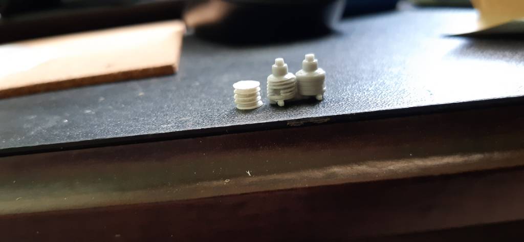

Vecchio 14-07-20, 12:19 PM   #32
E adesso si ride..Mi mancano i tondini per spaziare le alette... H.M.Estafette-20200714_121015.jpeg

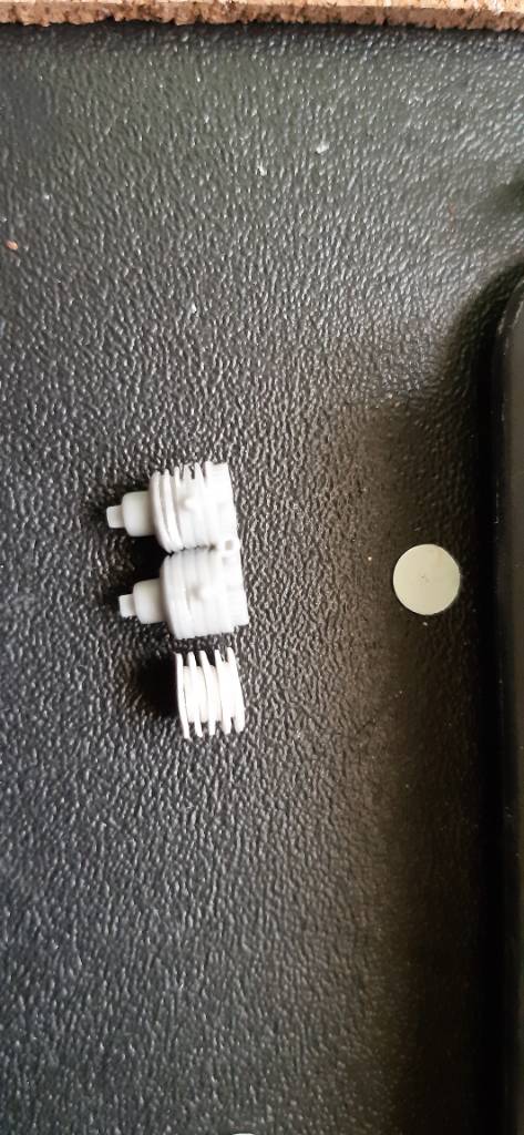

Vecchio 14-07-20, 02:41 PM   #33
Primo accostamento.I distanziali sono fatti con la fusttellatrice,ma li deforma e tenterò con punzone fatto a mano..H.M.Estafette-20200714_143959.jpegH.M.Estafette-image.jpeg
Vecchio 15-07-20, 05:04 PM   #34
Tentativo con fustellatrice..Non mi ero ricordato di averla! E fa tondi proprio del diametro giusto..H.M.Estafette-20200715_170140.jpeg
Vecchio 15-07-20, 05:05 PM   #35
Il problema è che escono storti..Raddrizzarli non è così semplice. Proverò mettendoli sotto un vetro e scaldando con phon..H.M.Estafette-20200715_170122.jpeg

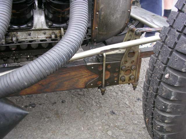

Vecchio 20-07-20, 01:54 PM   #38
Vorrei riprodurre questi tubi flessibili,ma non ho idea di come farli.Se avvolgo cavo di rame su un tondino,poi si apre sulle curve..H.M.Estafette-dscn2048-copy.jpeg

Potresti provare ad arrotolare il filo di rame su un tondino, sfilare il tondino, mettere il flessibile di rame così ottenuto dentro una guaina termorestringente, scaldare e dovresti ottenere un risultato accettabile... forse...

Il consiglio mi piace.Il guaio è la scala..1/35.Anche a trovarla,ho paura che sulla curva si arricci un po'..

Vorrei riprodurre questi tubi flessibili,ma non ho idea di come farli.Se avvolgo cavo di rame su un tondino,poi si apre sulle curve..Allegato 366908
Ciao Bruno, mi sono scervellato anche io per il falcon poi ghi avevo davanti agli occhi cominciamo.
1 sturalavandino. 3 5 € diametro 5/ 6 mm
2 corde grosse per chitarra o basso eletrrico costo 12/ 30 € diametri vari.
3 catena ferma oggetti la trovi da leroy merlin costo 7 € pero non tiene la forma devi verniciarla con acrilico trasparente poi ka vernice blocca la forma. Ciao spero di esserti dtato utile.
Inviato con il mio SM-N950F - Scarica l‘app del Forum di Modellismo.net
NicoT non è in linea   Rispondi quotando

Grazie delle informazioni!Non ho trovato la foto della carena..Il primo cromato sarebbe perfetto,ma è grande..Che mi serva qualcisa sui 2 mm..2x 35 =7cm..Le corde da chirarra le ho ma dono piccole
allora quelle di un basso elettrico dovrebbero andare pero devi vederle e misurare con il calibro quella che piu ti si adice. le vendono anche singolarmente non serve che compri la scalatura completa che costa circa 30 sacchi

Dovrei stare su questo diametro..
Posso semplificare la curva ma il diametro è questoH.M.Estafette-20200720_213522.jpeg
