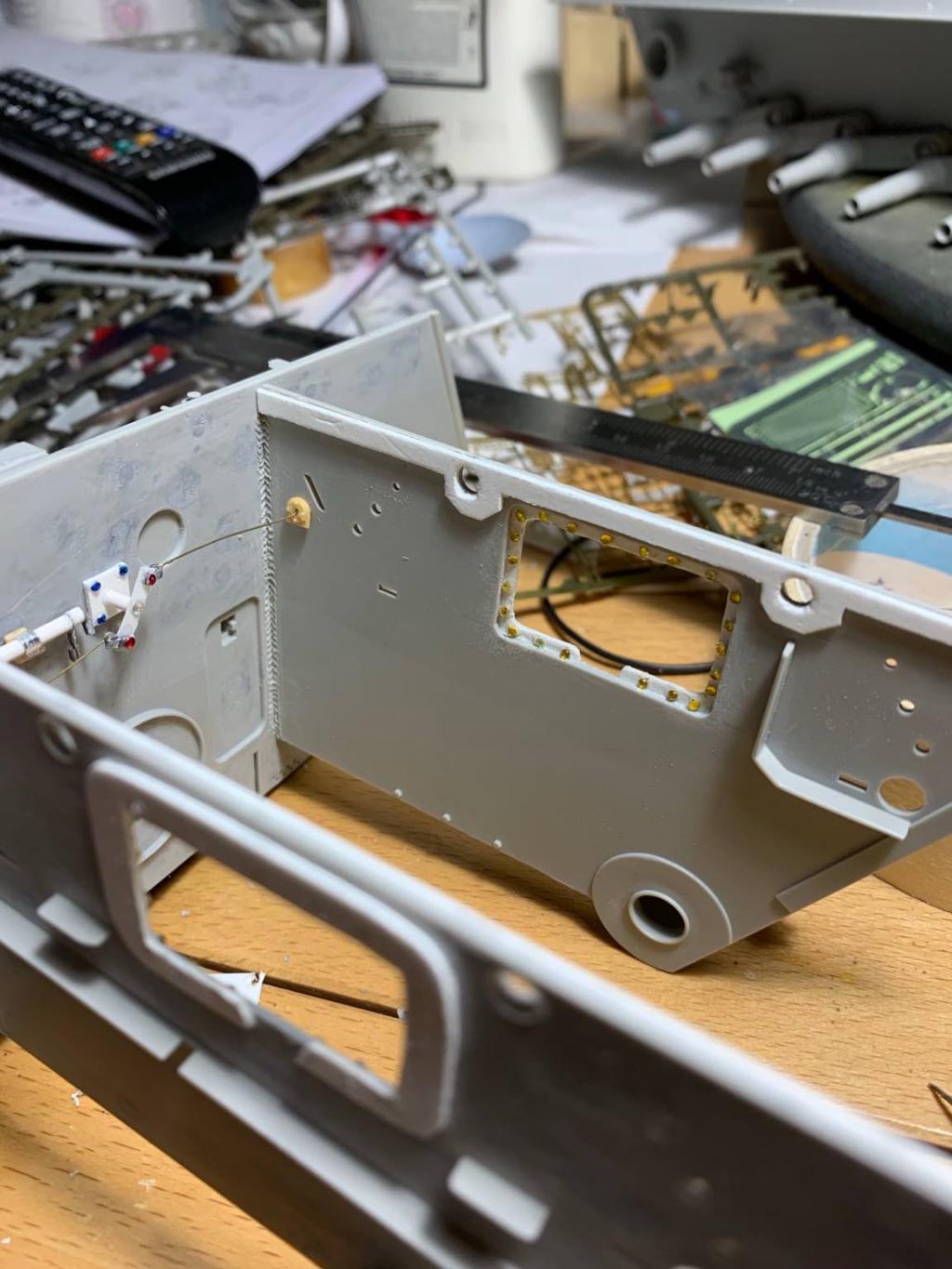

I lavori proseguono anche grazie al diluvio.

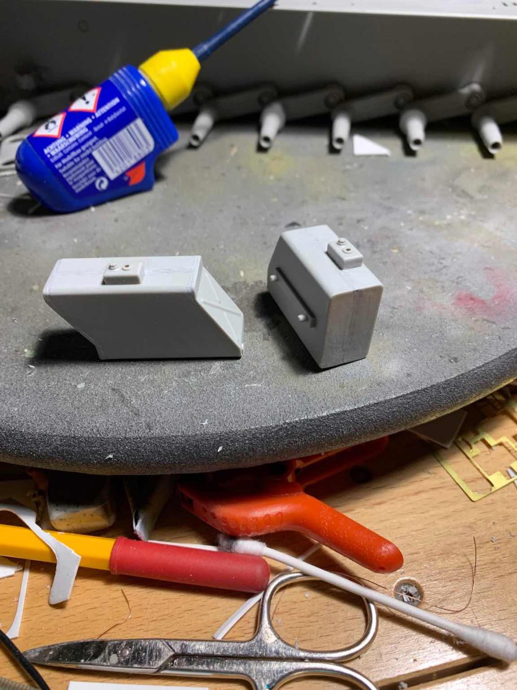

Due serbatoi sono stati stuccati e posizionati ( solo appoggiati), stranamente gli accoppiamenti facevano schifo stavolta con grosse voragini
[carro] King Tiger trumpeter 1/16-img_2420.jpg[carro] King Tiger trumpeter 1/16-img_2421.jpg

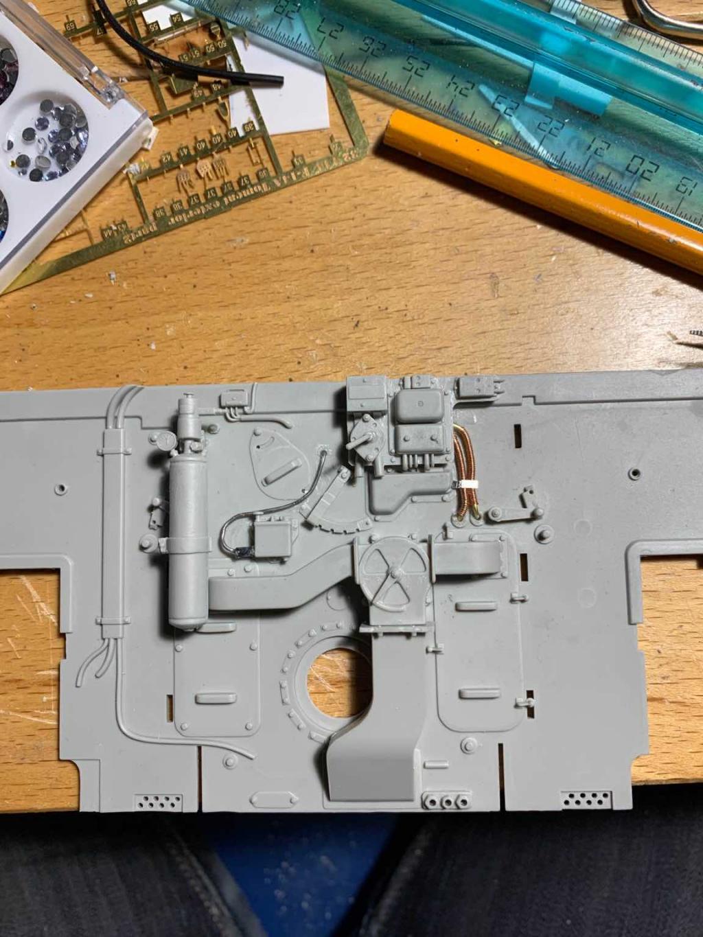

La paratia parafiamma del vano motore è molto ricca di dettagli, ho sostituito solo quelli che erano fatti peggio quindi un cavo e due corrugati [carro] King Tiger trumpeter 1/16-img_2423.jpg

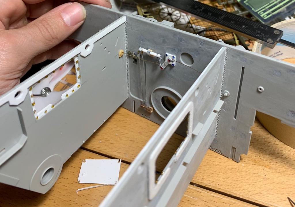

Come giustamente qualcuno domanderà: “adesso come cavolo farai a dipingere con tutto già montato?!” La risposta è “bella domanda, diventerò scemo ma sono stato costretto a causa di una modifica da fare”

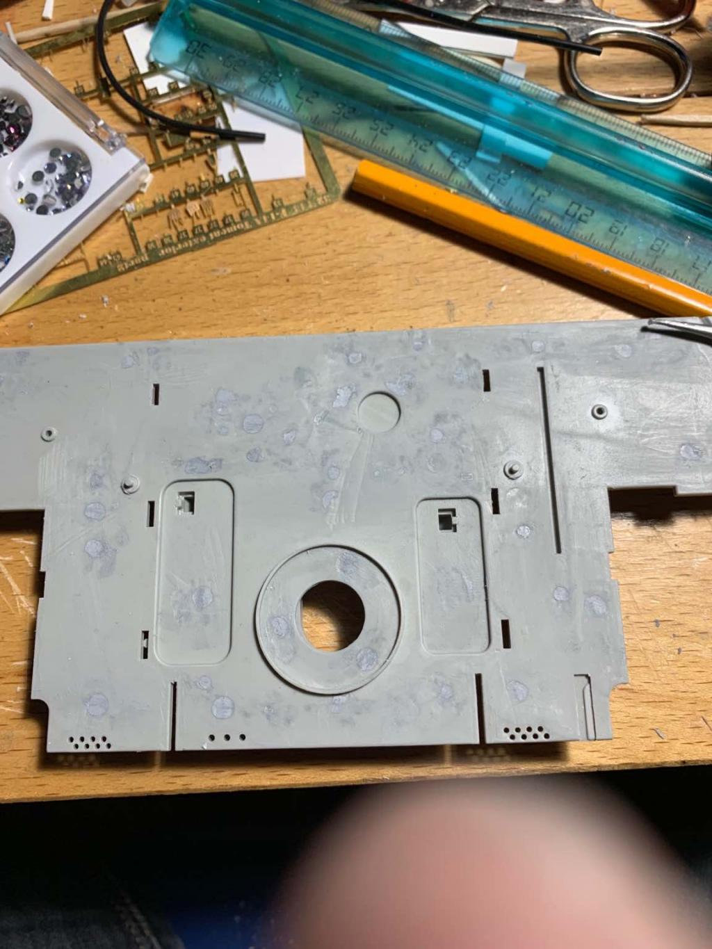

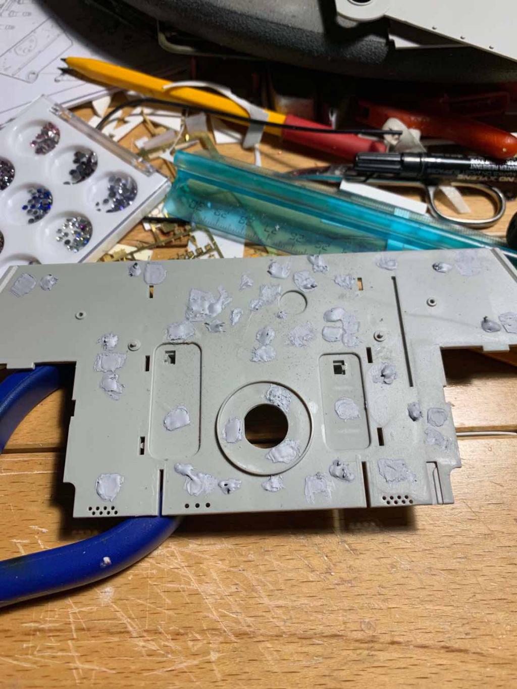

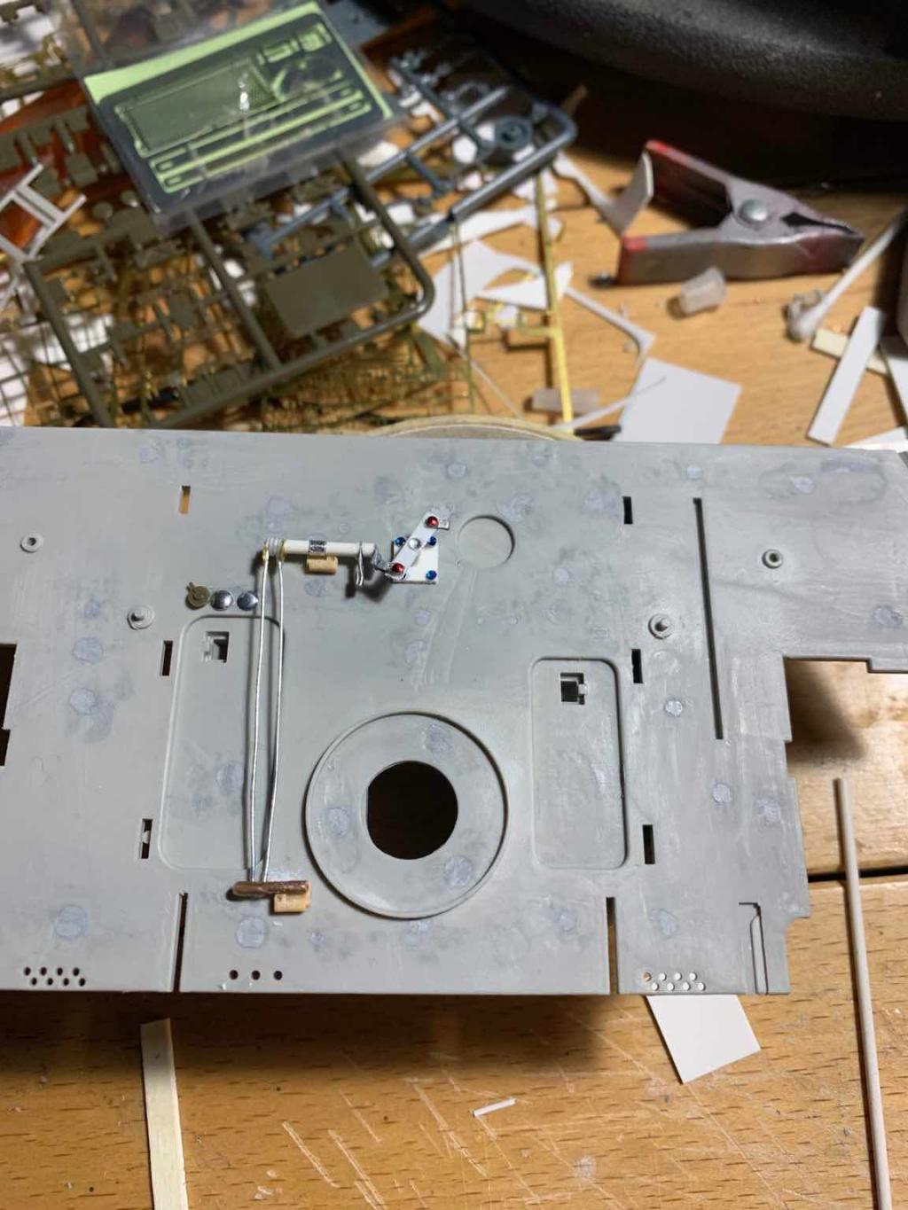

Il retro della paratia non era progettato per essere a vista quindi era pieno di bolli degli espulsori dello stampo e pieno dei forellini di tutti i componenti della parte a vista quindi ho dovuto attaccare tutto e stuccare tutto il retro [carro] King Tiger trumpeter 1/16-img_2398.jpg[carro] King Tiger trumpeter 1/16-img_2424.jpg

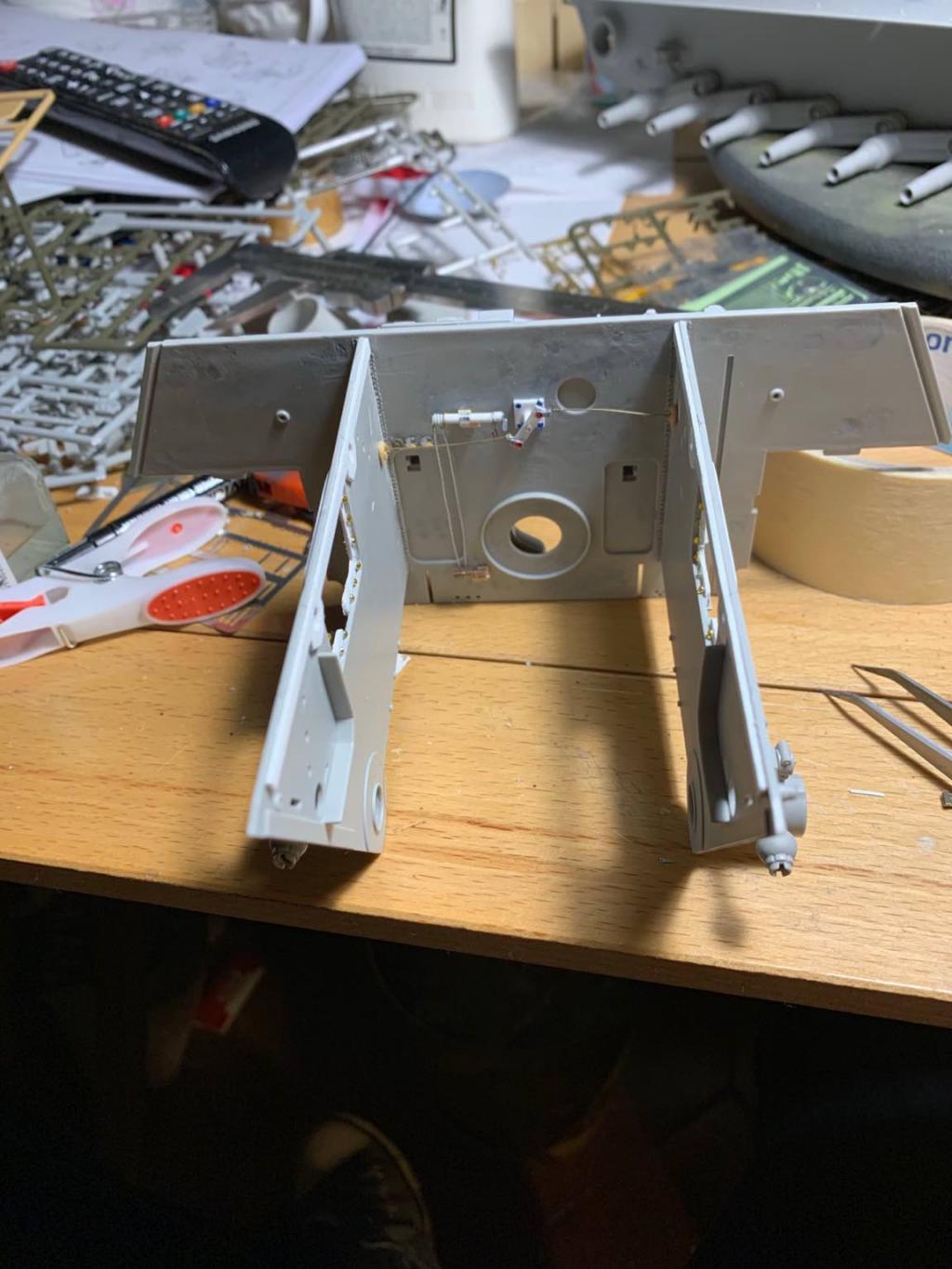

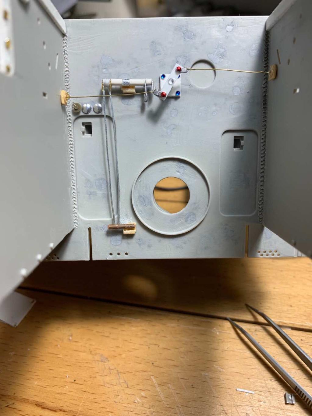

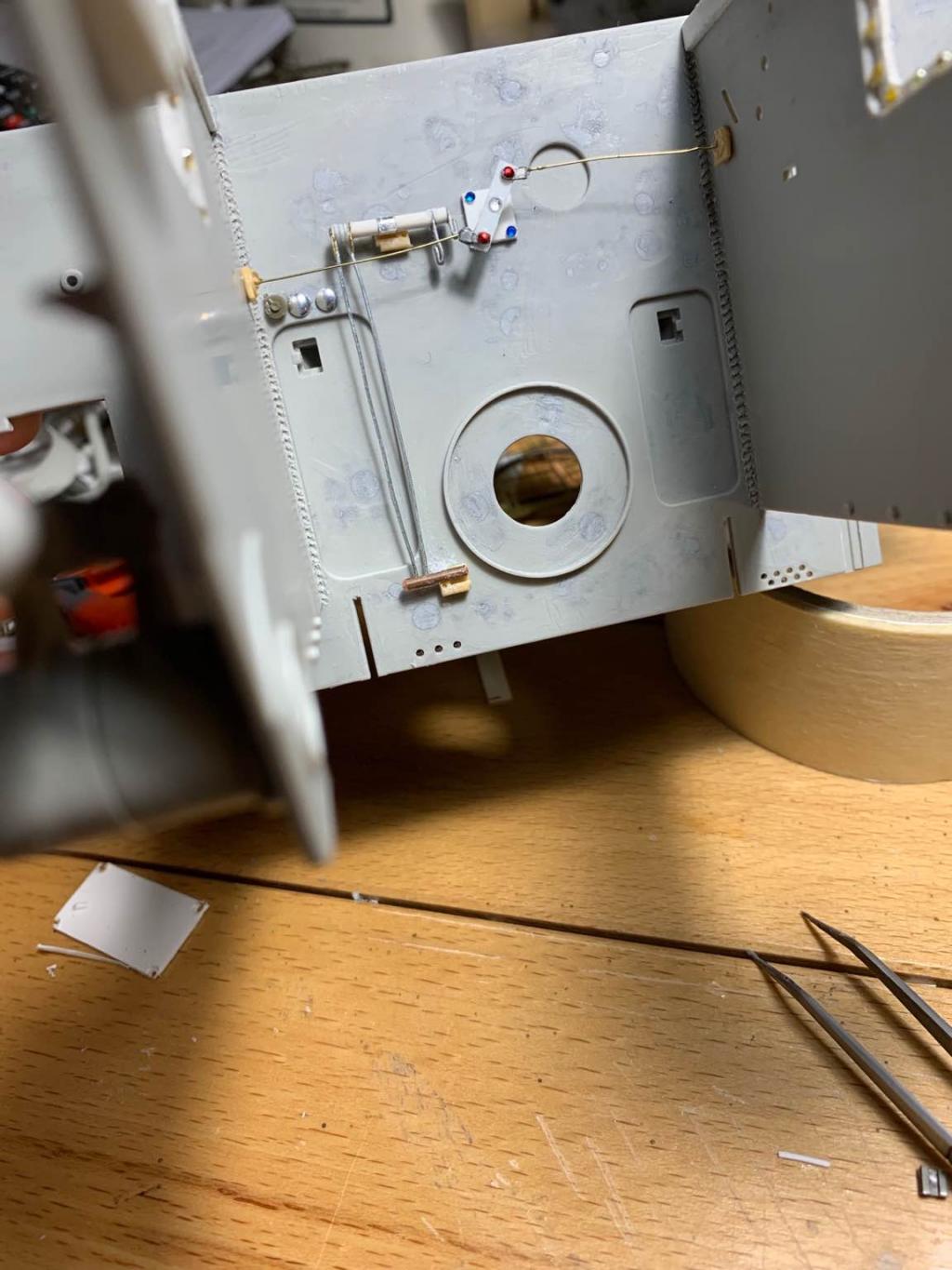

Ora in questa parte vinsono dei meccanismi totalmente assenti nel kit e sono il leveraggio dei comandi dell’acceleratore che correrà sul fondo ed ha delle aste di rinvio fino ai carburatori in alto ed una cerniera del meccanismo che apre e chiude le paratie dei radiatori, tutto costruito di sana pianta da zero [carro] King Tiger trumpeter 1/16-img_2429.jpg[carro] King Tiger trumpeter 1/16-img_2430.jpg
Ho corretto l’errore delle flange bucate e montato le paratie facendo anche quì l’effetto saldatura [carro] King Tiger trumpeter 1/16-img_2432.jpg[carro] King Tiger trumpeter 1/16-img_2433.jpg[carro] King Tiger trumpeter 1/16-img_2434.jpg[carro] King Tiger trumpeter 1/16-img_2435.jpg[carro] King Tiger trumpeter 1/16-img_2436.jpg[carro] King Tiger trumpeter 1/16-img_2437.jpg

Scusa tanto ma cos’è si fa a fare L effetto saldature?

Originariamente inviata da vogliadimare Visualizza il messaggio
Ciao e buon lavoro
Con un saldatore elettrico vero, mano ferma, nervi d’acciaio e qualche preghiera
Vecchio 18-05-19, 11:03 PM   #132
L'avatar di mirage
Registrato dal: Mar 2015
residenza: Enna
Messaggi: 4,506
mirage inizia ad ingranare.
Ottima tecnica, io le faccio schiacciando il filo di stagno con la pinza dentata e incollandola dove serve.
Vecchio 18-05-19, 11:28 PM   #133
L'avatar di shen_lei
Messaggi: 4,981
shen_lei inizia ad ingranare.
Avresti per caso una foto al volo di come viene con questa tecnica? Mi interessa molto per quelle più piccole perché sto già usando la punta più piccola che ho nel saldatore

Pag.18 del wip mustang a pag. 5 foto n. 269 si vede la tecnica per simulare i denti dell'asta dell'olio il procedimento è uguale, schiacciare con la pinza dentata il filo di stagno.
