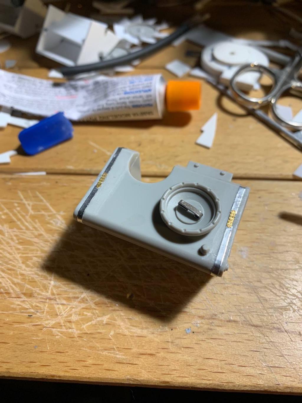

Il lavoro nel retro del vano motore si sta rivelando un vero massacro
Nel serbatoio posteriore ho sostituito la maniglia ( quel coso che doveva essere una maniglia) con una vera ed aggiunto le fasce di sicurezza
[carro] King Tiger trumpeter 1/16-img_2568.jpg[carro] King Tiger trumpeter 1/16-img_2569.jpg[carro] King Tiger trumpeter 1/16-img_2570.jpg
Ho iniziato a lavorare sui radiatori, un lavoro abbastanza difficile sono state le ventole: quelle fornite hanno 16 pale, sono sempre del Panther, quelle correte in questo caso hanno 8 pale grandi
[carro] King Tiger trumpeter 1/16-img_2536.jpg[carro] King Tiger trumpeter 1/16-img_2542.jpg
I radiatori hanno 4 occhielli di sollevamento che hanno lasciato pieni così li ho forati
[carro] King Tiger trumpeter 1/16-img_2544.jpg[carro] King Tiger trumpeter 1/16-img_2543.jpg
Ho poi aggiunto tubazioni al ventilatore e fatto una bozza di assemblaggio
[carro] King Tiger trumpeter 1/16-img_2571.jpg[carro] King Tiger trumpeter 1/16-img_2572.jpg[carro] King Tiger trumpeter 1/16-img_2573.jpg
