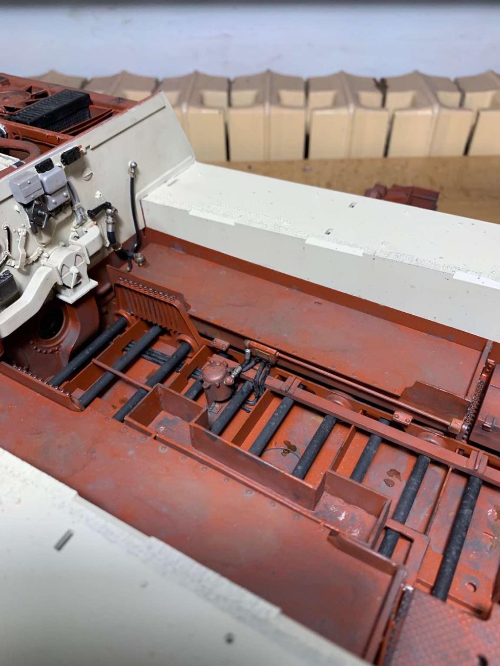

Nuovi progressi: ho lavorato sul cambio.
Costruita l’altra leva che mancava ed aggiunto il selettore delle marce, ho poi inserito in sede tutto il blocco sperando che con le varie modifiche passasse ed è endata abbastanza bene, ho poi aggiunto i due cilindri di copertura dei semiassi e fatta una saldatura sulla giunzione tra questi e le coperture delle circolari ai lati, aggiunta anche la micro astina per l’olio che sporge in Cima al cassone[carro] King Tiger trumpeter 1/16-img_3243.jpg[carro] King Tiger trumpeter 1/16-img_3275.jpg[carro] King Tiger trumpeter 1/16-img_3279.jpg[carro] King Tiger trumpeter 1/16-img_3280.jpg[carro] King Tiger trumpeter 1/16-img_3281.jpg
Al centro ho collegato i tubi della benzina e quel piccolo serbatoio che ho ho capito precisamente cosa sia[carro] King Tiger trumpeter 1/16-img_3283.jpg[carro] King Tiger trumpeter 1/16-img_3285.jpg
Poi lo sterzo[carro] King Tiger trumpeter 1/16-img_3286.jpg[carro] King Tiger trumpeter 1/16-img_3287.jpg[carro] King Tiger trumpeter 1/16-img_3288.jpg

Quel serbatoio sec me è una pompa della benzina o alla peggio...
...della birra!!!
...della birra!!!
Anche secondo me è la pompa della benzina che giustamente è grande come una anguria 🤣🤣🤣
Pompa con i vari filtri ci sta come dimensioni.
Anzi non credo sia l’unica.
Sai ogni luppolo o malto ha bisogno del filtro apposito.
