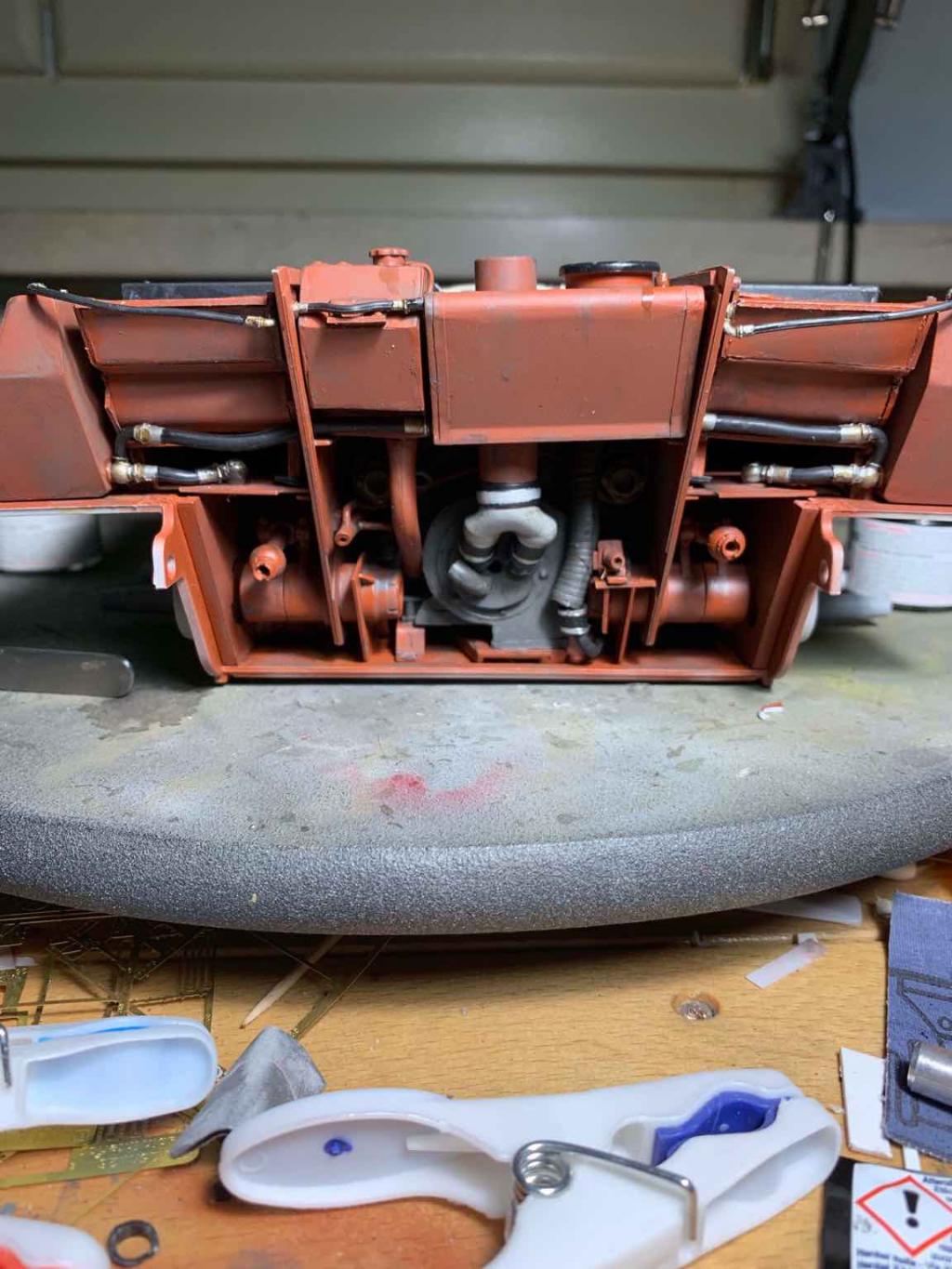

Ho poi fissato le due scatole del filtro aria e l’ultima serie di tubi superiore ; le due scatole non hanno richiesto nessun lavoro se non un po’ di sporco dovuto, altro discorso per lo snodo di tubi. Il kit lo fornisce in vinile diviso a metà e la parte corrugata finale è veramente brutta. Purtroppo dato il nervoso che mi stava venendo nel far combaciare tutto, non ho fatto foto della lavorazione intermedia ma vi descrivo i passaggi: la parte liscia ho conservato quella originale incollando le due metà con cura, il risultato mi soddisfaceva quindi non ho rifatto il tutto, la parte corrugata ( grigia) che oltretutto era troppo corta per arrivare al serbatoio modificato, è stata tagliata. Ho sagomato del rame da 1,5 e l’ho inserito in un tubo in gomma ( era un vecchio cavo audio) poi ho avvolto il tutto con delle striscioline di alluminio adesivo, ho recuperato il manicotto dal tubo originale ed incollato al nuovo, cosparso di vinavil diluito per consolidare il tutto e dare rigidità poi primer e colore [carro] King Tiger trumpeter 1/16-img_3170.jpg[carro] King Tiger trumpeter 1/16-img_3171.jpg[carro] King Tiger trumpeter 1/16-img_3172.jpg[carro] King Tiger trumpeter 1/16-img_3173.jpg[carro] King Tiger trumpeter 1/16-img_3175.jpg

Torniamo a lavorare balla parte anteriore, ho iniziato il weathering della trasmissione, nella parte grigia ho fatto appena un po’ di cricca perché tanto sparirà all’interno del cassone e si percepirà appena la sua presenza, solito trattamento invece per la parte anteriore [carro] King Tiger trumpeter 1/16-img_3207.jpg[carro] King Tiger trumpeter 1/16-img_3208.jpg[carro] King Tiger trumpeter 1/16-img_3209.jpg[carro] King Tiger trumpeter 1/16-img_3210.jpg
Continuo poi l’installazione delle tubazioni e cavi che sono mancanti o errati.
Questi sono mancanti [carro] King Tiger trumpeter 1/16-img_3204.jpg[carro] King Tiger trumpeter 1/16-img_3206.jpg
Questo invece è errato [carro] King Tiger trumpeter 1/16-img_3203.jpg[carro] King Tiger trumpeter 1/16-img_3205.jpg
Montati [carro] King Tiger trumpeter 1/16-img_3212.jpg

Che attrezzature uso per tagliare il tubo di rame da 0,5 mm o 1 mm?
Perché io ho il taglia tubi ma funziona solamente dai 3 mm a salire
Le tronchesine per la plastica e la mia poderosa stretta di mano d’acciaio
Si per la plastica ok
Ma per i tubi di rame di piccolo diametro?
Io divento pazzo perché con il taglia balsa mi lascia la parte tagliata piegata
Col seghetto non riesco perché si piega il tubo

Uso lo stesso tronchesino che uso per la plastica, anche il mio in realtà strozza il filo perché è un tronchesino da 2 soldi ma non spenderò mai il patrimonio che costa quello buono. Ho molte lime da metallo e livello l’estremità con la lima dopo averlo tagliato
