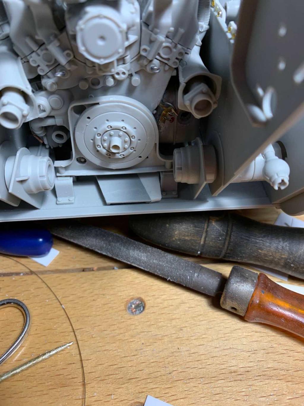

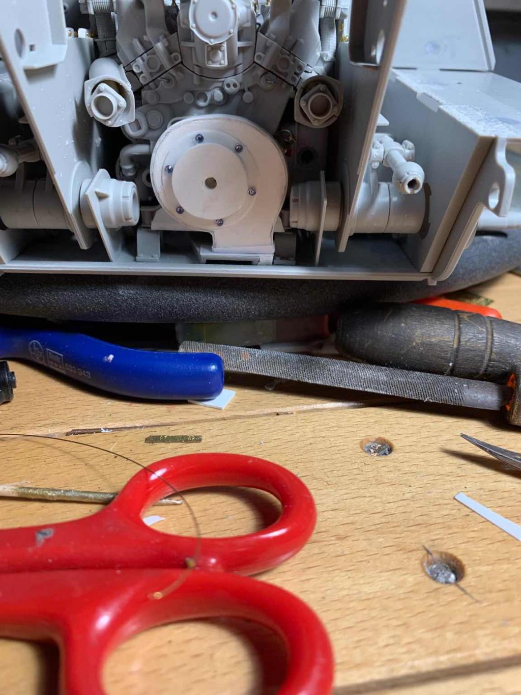

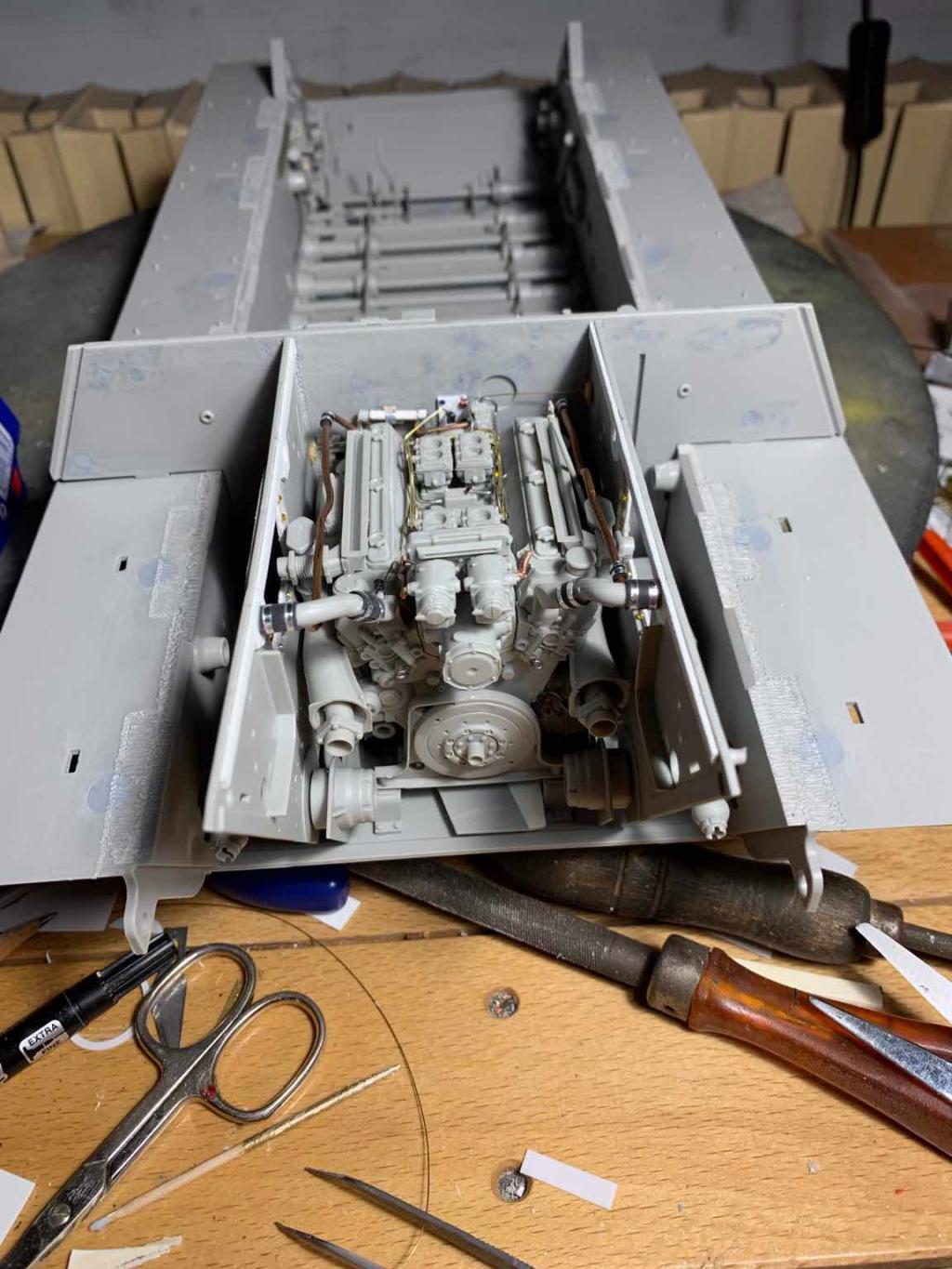

Ho provato a posizionare il motore per vedere se tutte le modifiche riuscissero ad entrare e pare che ci stia tutto per ora [carro] King Tiger trumpeter 1/16-img_2457.jpg[carro] King Tiger trumpeter 1/16-img_2458.jpg
Ora metto mano ad una modifica abbastanza complessa.

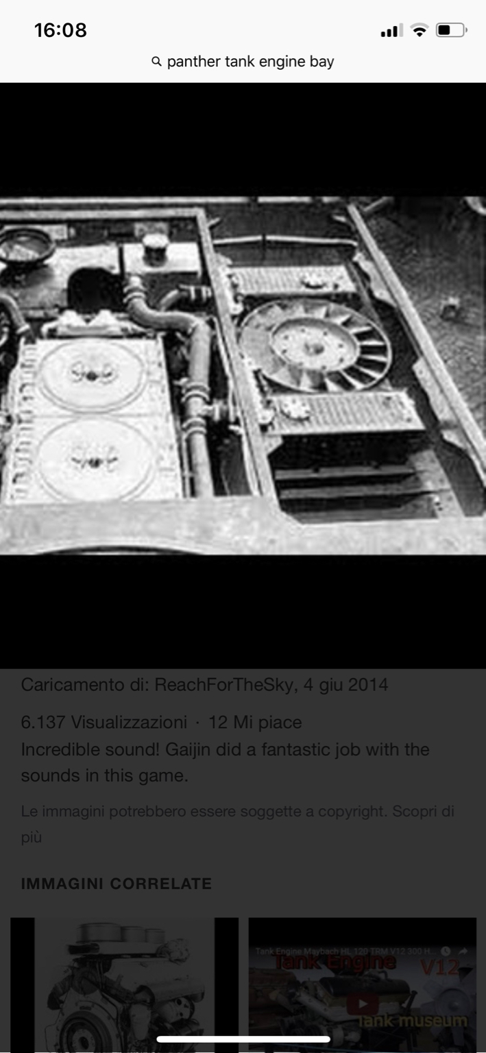

Mi sono chiesto come il motore finisse con un volano scoperto nella parte posteriore senza nulla attaccato e come mai più avanti nel montaggio comparisse uno strano condotto sdoppiato che non si collega a nulla, la risposta è che manca un grosso pezzo.
Nel retro del motore trovava spazio un grosso ventilatore chiamato sirocco a forma di punto interrogativo che serviva a raffreddare il tutto ( credo), probabilmente nell’esemplare usato per fare questo modello, il ventilatore non era presente e lo hanno omesso del tutto
Armato di santa pazienza ho modificato il percorso del condotto sul pavimento e costruito il ventilatore con anche la flangia che lo separa dal motore [carro] King Tiger trumpeter 1/16-img_2459.jpg[carro] King Tiger trumpeter 1/16-img_2460.jpg[carro] King Tiger trumpeter 1/16-img_2462.jpg

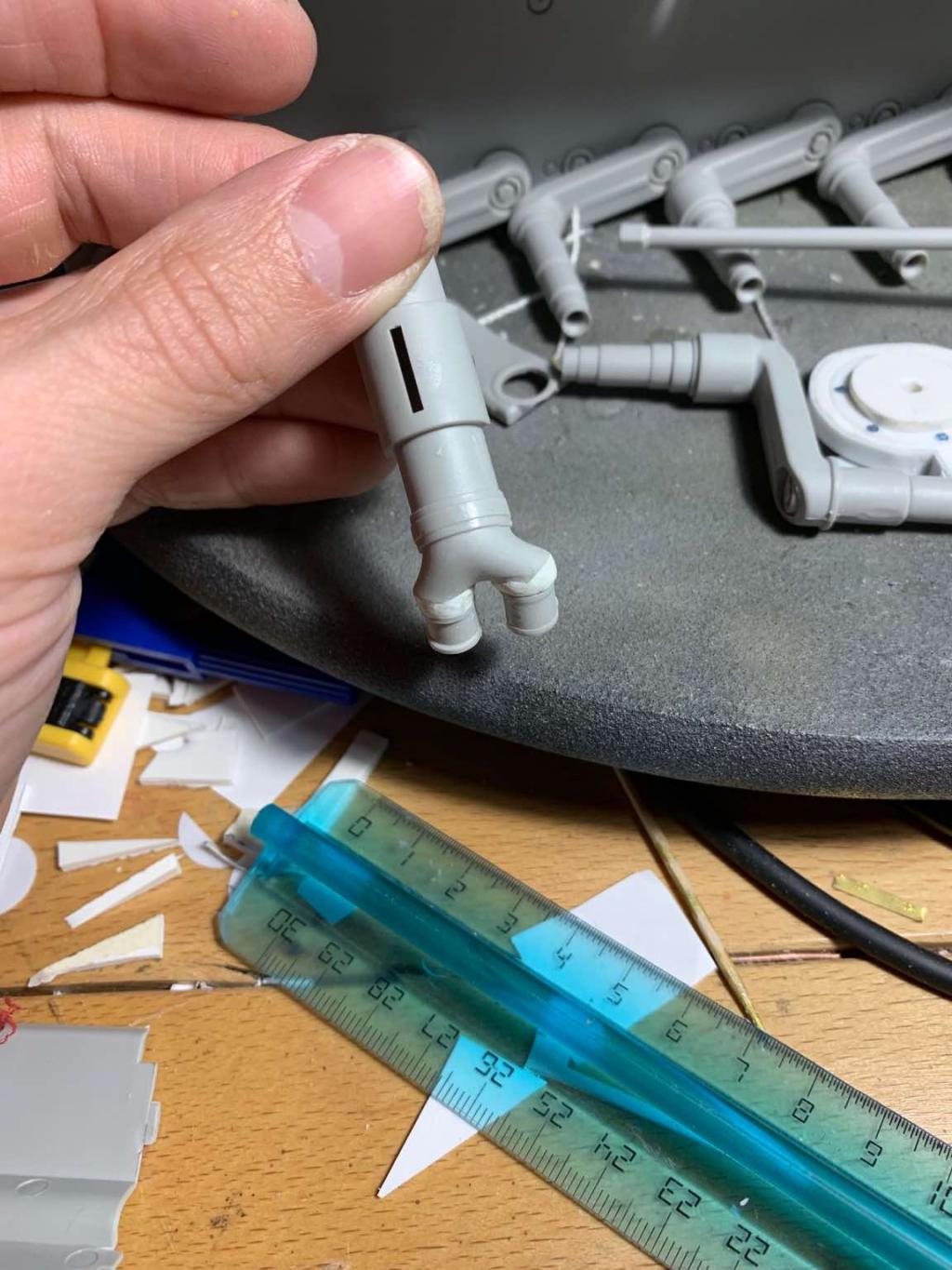

Ed ecco le 4 scatole ( quanto detesto fare lo stesso lavoro più volte uguale )
[carro] King Tiger trumpeter 1/16-img_2495.jpg
Ho modificato poi il condotto che alimenta il ventilatore, quello originale aveva i due rami troppo divaricati, d’altra parte era messo solo per finta perché non si sarebbe attaccato a nulla. [carro] King Tiger trumpeter 1/16-img_2463.jpg[carro] King Tiger trumpeter 1/16-img_2490.jpg[carro] King Tiger trumpeter 1/16-img_2491.jpg
