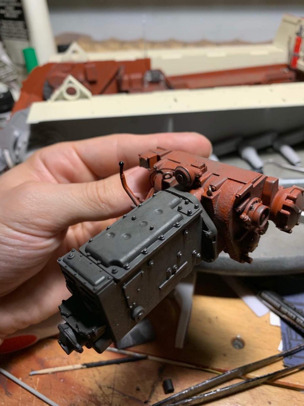

shen_lei 28-06-19 06:59 PM
9 allegato(i)
Torniamo a lavorare balla parte anteriore, ho iniziato il weathering della trasmissione, nella parte grigia ho fatto appena un po’ di cricca perché tanto sparirà all’interno del cassone e si percepirà appena la sua presenza, solito trattamento invece per la parte anteriore Allegato 330900Allegato 330901Allegato 330902Allegato 330903
Continuo poi l’installazione delle tubazioni e cavi che sono mancanti o errati.
Questi sono mancanti Allegato 330904Allegato 330905
Questo invece è errato Allegato 330906Allegato 330907
Montati Allegato 330908
