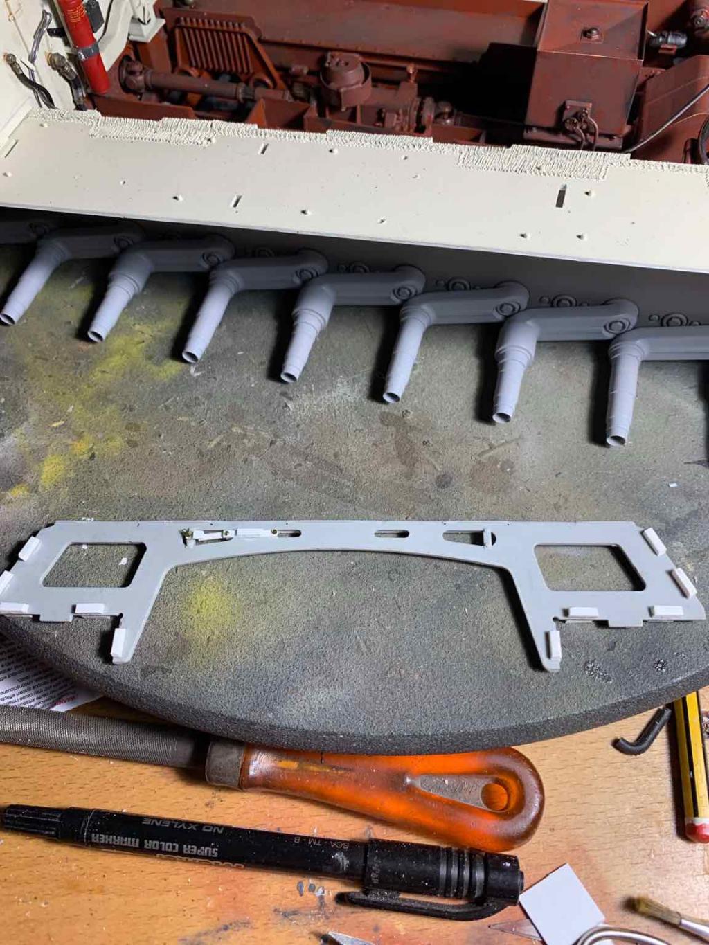

Altra parte che ha richiesto diverse modifiche è la grande traversa anteriore; oltre ad aver chiuso i buchi degli estrattori dello stampo, sia le aperture che l’arco principale avevano un bordino di rinforzo che in realtà non c’è quindi sono state pareggiate, il bordo superiore non ho un rinforzo unico per tutta la lunghezza ma diversi più piccoli quindi è stato separato, ho poi aggiunto i blocchetti su cui veniva fatta la saldatura per il montaggio ( la metterò in seguito quando il pezzo sarà fissato), poi ho aggiunto un bordo a L lungo sul retro che dovrebbe reggere le sacche coi proiettili della mitragliatrice ed il meccanismo che sostiene un cilindro contenente una carica esplosiva Allegato 331441Allegato 331442Allegato 331443Allegato 331444Allegato 331445
