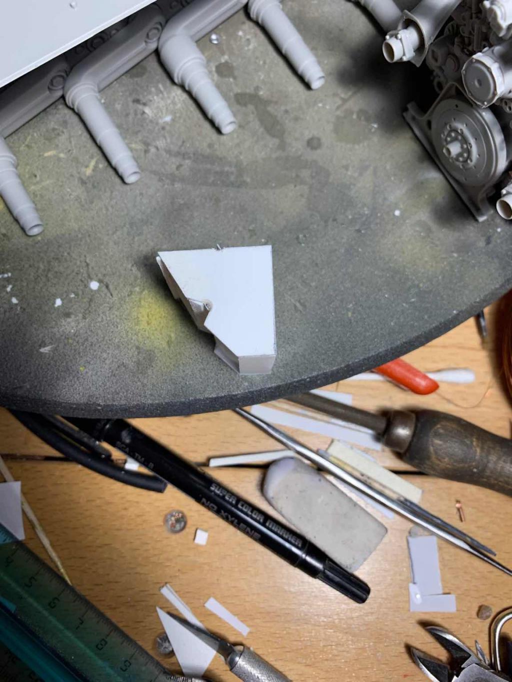

Intanto che alcuni altri pezzi si consolidano inizio uno dei lavori che più mi preoccupa ( per ora) guardando il vano motore si nota una cosa piuttosto allarmante, tutta la parte dei radiatori e condotti di ventilazione di questi ultimi è del carro sbagliato ossia del Panther. Sono sempre più convinto che abbiamo preso a riferimento un esemplare incompleto ed abbiano sostituito ciò che mancava con altro.
La prima parte da sistemare sono i cassoni di ventilazione, sono scatole con alette mobili che si trovano ai lati dei radiatori.
Nel Panther queste sono formate da una scatola trapezoidale con dentro 3 paratie con molte alette e così, infatti, sono fornite nel kit
Allegato 327746
Mentre nel king Tiger la scatola ha una forma leggermente diversa e due sole grandi alette curve quì di…rifatto tutto da 0.
Allegato 327747Allegato 327748Allegato 327749Allegato 327750
Il risultato mi piace, tutto molto figo se non fosse che ora devo farne altre 3
