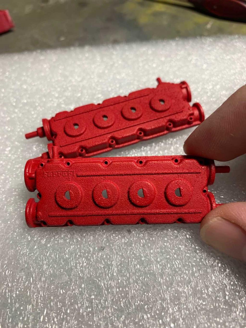

Ciao a tutti. Non ero molto soddisfatto della finitura ottenuta nei coperchi testata. Troppo grossa tanto da costringermi anche a contornare la scritta Ferrari per evitare che sparisse. Ho staccato tutto e provato a rifare la stessa cosa con la polvere più fine possibile: il borotalco. Il risultato è stato ben migliore ma non abbastanza in quanto è molto complicato ottenere una stesura regolare della polvere. Per quanto la setacciassi, a volte si facevano dei grumi poco uniformi. Ho deciso di seguire il consiglio di pennywise e procurarmi le vernici zero paint ( texture white e rosso corsa 300) il risultato è esattamente come lo volevo. Metto una foto di un campione della vera vernice usata sulle testate per confronto. Non badate al rosso diverso perché le mie sono illuminate da led caldi mentre il campione, da led freddissimi infatti tende al violaceo ma dal vivo era ben rossoF40 Competizione 1/8 Centauria-img_1628.jpgF40 Competizione 1/8 Centauria-img_1629.jpgF40 Competizione 1/8 Centauria-e345b312-1393-4e91-82f3-e5779d885a69.jpg

Aggiungo una domanda per gli esperti degli Zero paints: è obbligatorio coprirli con un trasparente altrimenti possono risultare fragili? Perché la finitura che ho ottenuto ora è già giusta e non vorrei alterarla ma se devo…

Shen direi che hai vinto con il wrinkle dei coperchi punterie. Spero non ti serva protettivo perchè come resa sono proprio perfette cosi.

molto bello il risultato! secondo me puoi lasciarle così senza trasparente sopra

Funziona molto bene, bisogna stare attenti perché a seconda di distanza e pressione vengono 2 effetti molto diversi.
