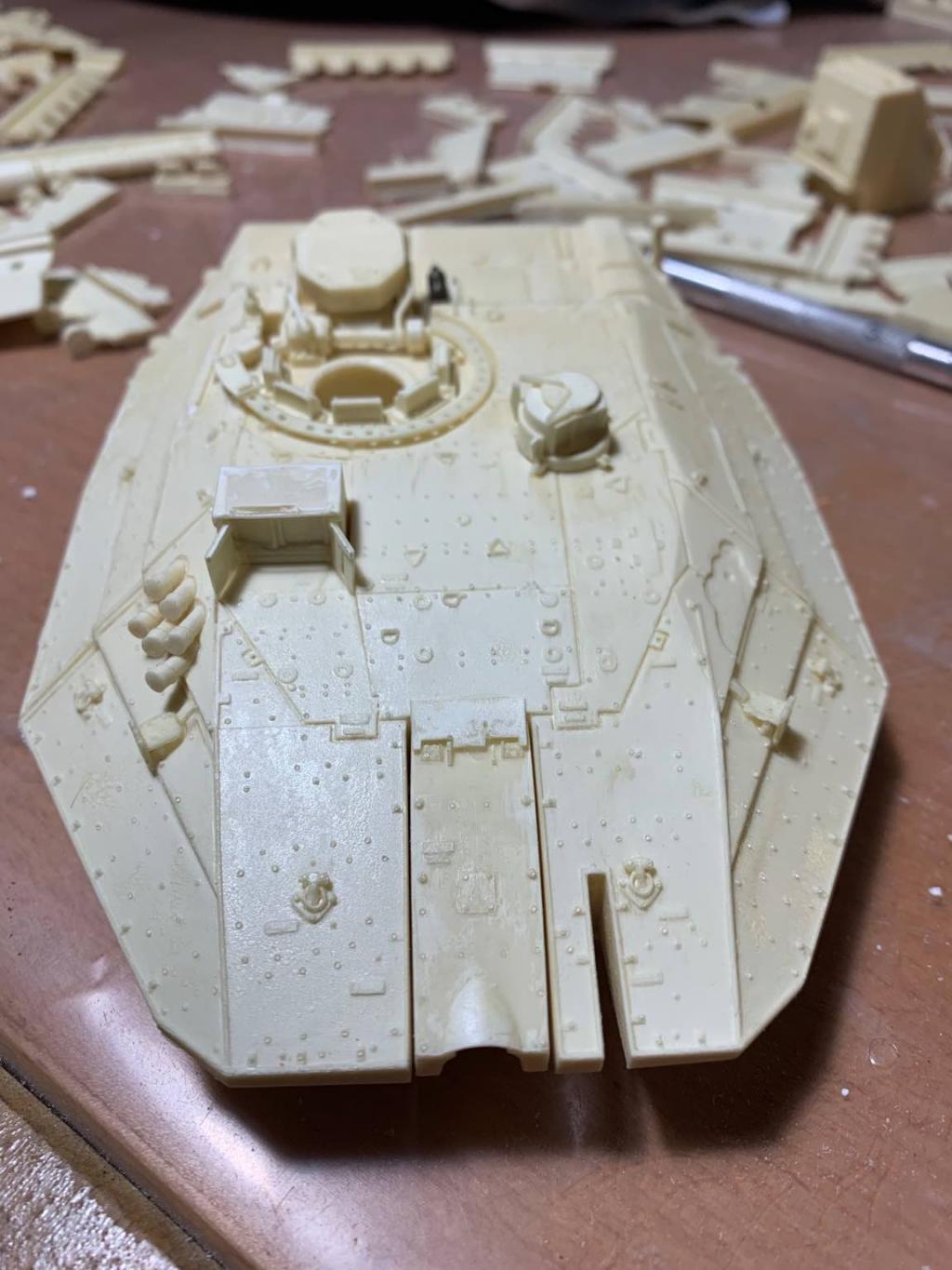

Voragini chiuse[carro] Merkava mk.IV 1/35 legend resin kit-img_0803.jpg[carro] Merkava mk.IV 1/35 legend resin kit-img_0804.jpg[carro] Merkava mk.IV 1/35 legend resin kit-img_0805.jpg[carro] Merkava mk.IV 1/35 legend resin kit-img_0806.jpg

Voragini chiuseAllegato 317012Allegato 317013Allegato 317014Allegato 317015
Ottimo risultato shen ma questo va da se!
E pensa che credevo che i kit in resina fossero i più precisi.
Evidentemente sono stato fuorviato dalla ricchezza di particolari.
Cosa hai usato? Surfacer?
Bello bello ti seguo sempre.

Grazie, per i dettagli più fini secondo me sono migliori ( se questi dettagli non li distruggi per prepararli) il problema a volte con la resina sorge nelle forme e nelle misure perché lo stampo si deteriora quindi il primo kit sfornato sarà meglio del ventesimo. Alla fine è una patta: hai dei finissimi dettagli sulla torretta e poi lo scafo è storto e corto e con dei buchi dove passa un dito.
Ho usato il surfacer per le solite fessurine ma per i mega buchi uso la pasta bicomponente tamiya. La modelli molto bene, con tutta calma è una volta indurita è solida come la resina del kit

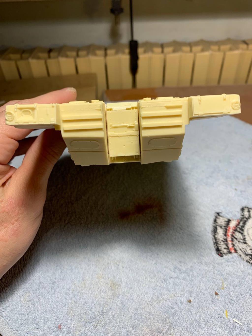

Altre parti del posteriore, anche quì, qualche impercettibile dislivello; la parte dove ne manca proprio una fetta mette tenerezza 🤣🤣[carro] Merkava mk.IV 1/35 legend resin kit-img_0809.jpg[carro] Merkava mk.IV 1/35 legend resin kit-img_0810.jpg[carro] Merkava mk.IV 1/35 legend resin kit-img_0811.jpg[carro] Merkava mk.IV 1/35 legend resin kit-img_0812.jpg[carro] Merkava mk.IV 1/35 legend resin kit-img_0813.jpg[carro] Merkava mk.IV 1/35 legend resin kit-img_0814.jpg
