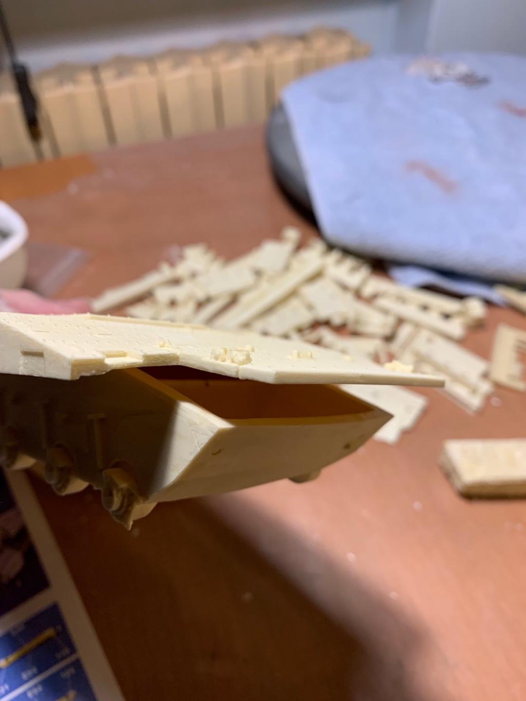

Allora, iniziamo con un po’ di lavori. Piccola premessa, è veramente una sfida, quì ogni pezzo te lo devi guadagnare però è affascinante perché tra fresa, levigatrice, flex, stucco, colla, sembra più vicino a lavorare il metallo vero.
Prima fase ho liberato i pezzi più grossi ( torretta, scafo inferiore e superiore) dai blocchi di avanzo della colata e levigato il tutto.
Seconda fase ho provato a secco le parti dello scafo e magia: dovrebbero toccarsi perfettamente ma c’è una separazione di 1cm circa robetta.
Armato di santa pazienza e phon ho scaldato nella parte superiore nel punto di curvatura e lentamente si è flessa fino ad un risultato soddisfacente. È il massimo ottenibile col calore perché se la fletto ulteriormente si iniziano a curvare i parafanghi laterali. Il resto sarà stucco e colla.

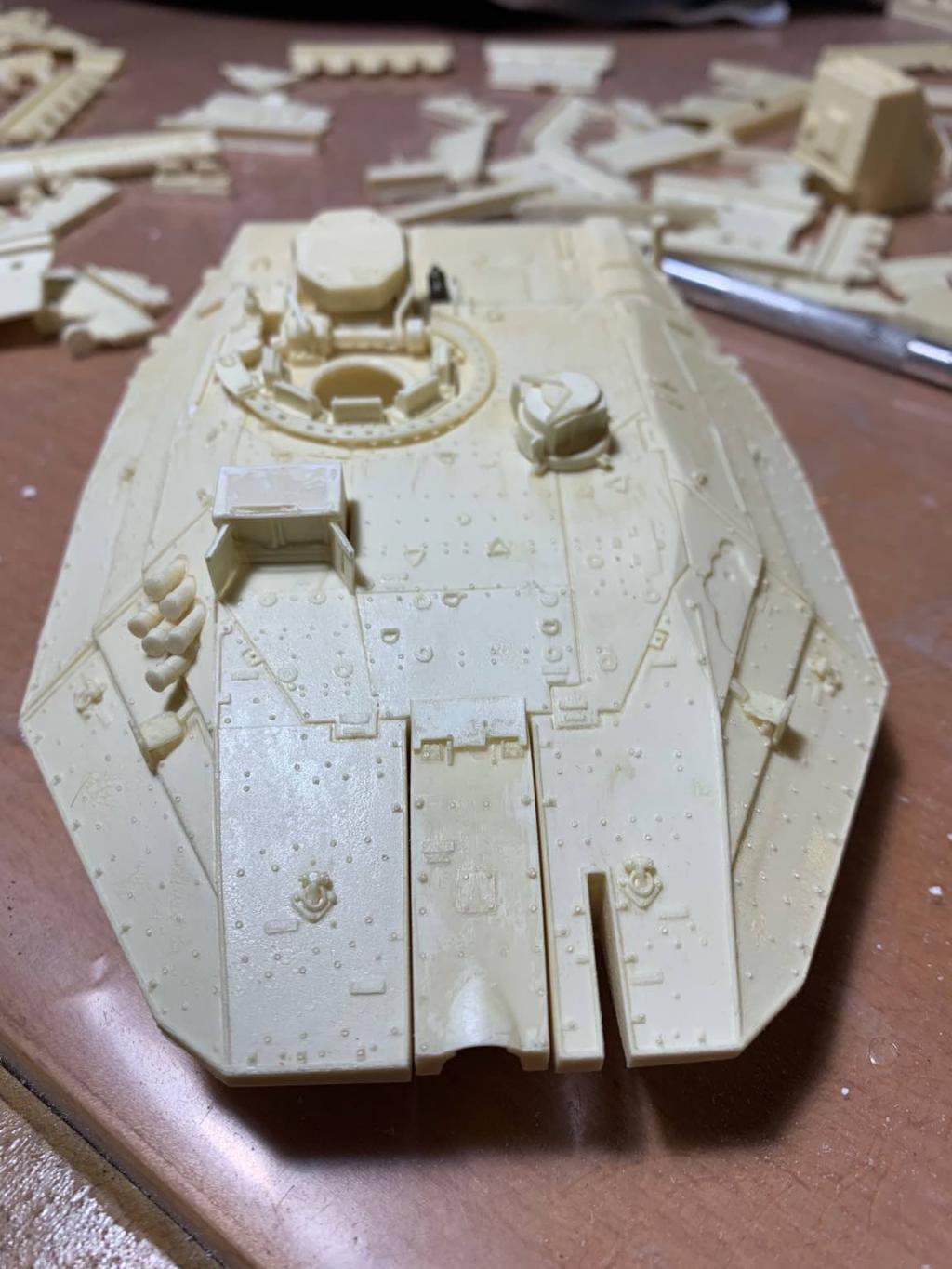

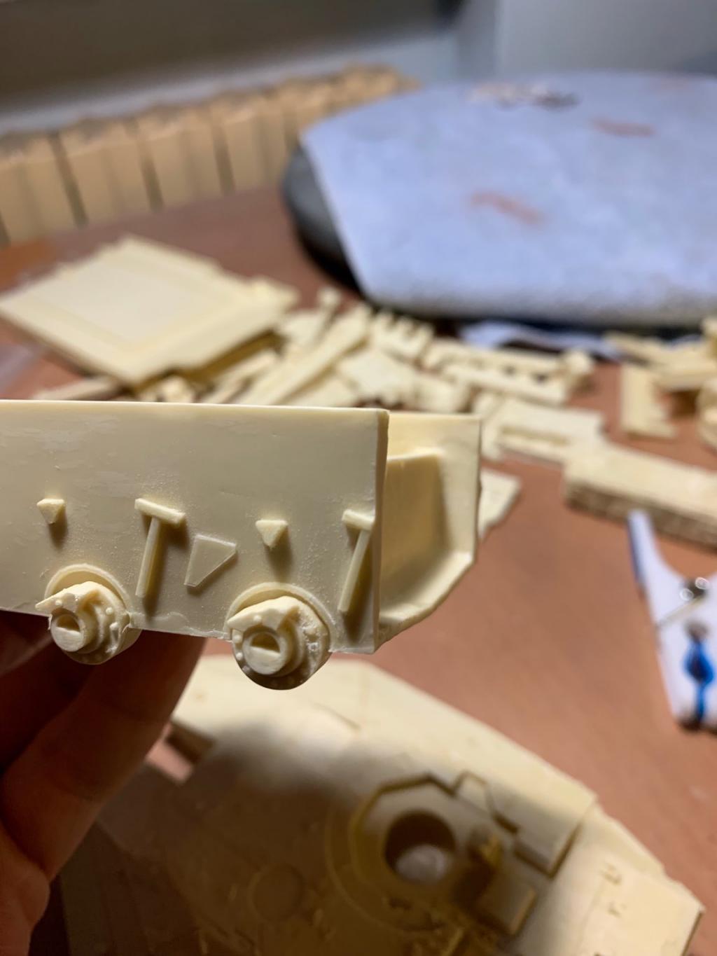

Iniziamo ad aggiungere un pochino di dettagli sulla torretta. Escludendo il fatto che ogni pezzetto va separato dal supporto, limato e ripulito, non si discosta troppo da un kit in plastica per ora; ho già visto dove saranno i casini .
La cosa piacevole oltre alla soddisfazione di lavorare ogni pezzetto è il fatto che essendo tutto un blocco pieno da una sensazione di sostanzioso [carro] Merkava mk.IV 1/35 legend resin kit-img_0709.jpg[carro] Merkava mk.IV 1/35 legend resin kit-img_0752.jpg[carro] Merkava mk.IV 1/35 legend resin kit-img_0753.jpg[carro] Merkava mk.IV 1/35 legend resin kit-img_0751.jpg
