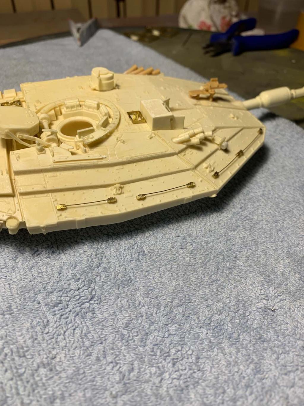

Messe tutte le fotoincisioni sullo scafo, mancano solo due alette parafango ma devo metterle per forza dopo le ruote. Anche la torretta è completa, ho aggiunto i corrimano e le cassette porta oggetti. Le fibbie sono avanzate da un altro set di fotoincisioni.
Ho preparato anche le corazze reattive che andranno davanti alle ruote, le cerniere superiori e l’ultimo pezzo a grata sono stati un po’ impegnativi. Ho di proposito storto un po’ i fili per dare un po’ di realismo.
Pronte anche le ruote, quelle dentare della trasmissione le sostituirò con una coppia in metallo molto bella.
In ultimo ho assemblato il cestone posteriore nudo e farò delle prove se l’effetto con una copertura vera mi gusta di più [carro] Merkava mk.IV 1/35 legend resin kit-img_1081.jpg[carro] Merkava mk.IV 1/35 legend resin kit-img_1082.jpg[carro] Merkava mk.IV 1/35 legend resin kit-img_1083.jpg[carro] Merkava mk.IV 1/35 legend resin kit-img_1084.jpg[carro] Merkava mk.IV 1/35 legend resin kit-img_1085.jpg[carro] Merkava mk.IV 1/35 legend resin kit-img_1086.jpg[carro] Merkava mk.IV 1/35 legend resin kit-img_1087.jpg[carro] Merkava mk.IV 1/35 legend resin kit-img_1088.jpg[carro] Merkava mk.IV 1/35 legend resin kit-img_1089.jpg[carro] Merkava mk.IV 1/35 legend resin kit-img_1090.jpg[carro] Merkava mk.IV 1/35 legend resin kit-img_1038.jpg[carro] Merkava mk.IV 1/35 legend resin kit-img_1091.jpg[carro] Merkava mk.IV 1/35 legend resin kit-img_1092.jpg[carro] Merkava mk.IV 1/35 legend resin kit-img_1093.jpg

Ho fatto una prima prova con qualcosa che simuli un telone ma non sono convinto del risultato, è abbastanza credibile secondo me però non saprei. In ogni caso manca comunque il colore e dovrei tagliarlo più a misura. Questa è una prova per vedere se viene qualcosa di decente [carro] Merkava mk.IV 1/35 legend resin kit-img_1109.jpg[carro] Merkava mk.IV 1/35 legend resin kit-img_1111.jpg[carro] Merkava mk.IV 1/35 legend resin kit-img_1112.jpg

l'effetto che da il telone è buono però non da l'idea di un telone impermeabile, come immagino fosse quello sul carro. Solo che in quella scala in effetti è difficile non far risaltare la trama di un tessuto.

Di fatti un metodo utilizzato è quello di usare le cartine per farsi le sigarette, infatti ricucendo di 35 volte le dimensioni dalla trama risulterebbe impercettibile ed essendo questa carta molto sottile riproduce bene le grinze del tessuto di un telo. Se si vuole invece averla comunque visibile alcuni usano la carta alluminizzata che si trova all'interno dei pacchetti di sigarette.

Shen a me il telo piace, forse per renderlo impermeabile, una volta che lo colori, la vernice va a riempire i buchi della trama ma rimane la trama telonata a vista e potresti aver vinto.

Vi ringrazio, mi tengo buona la tecnica che ho usato per quando farò una scala più grande, visto che comunque il cassone coperto in resina mi piace e fa un buon effetto, proseguito con quello

per fare il telone di do' un consiglio da uno che fa carri da 30 anni.
prendi una bottiglia di vino di quelle che hannio il copritappo spesso.
lo taglio e lu usi a rovescio, cioe' dalla parte color alluminio.
ricordati di aggiungere le parti per legarlo al cesto posteriore.

Ok, segnato tutto, grazie . Per questo kit in particolare erano prove perché il cestone coperto c’è già in resina e l’effetto è più che buono però mi segno tutto.
