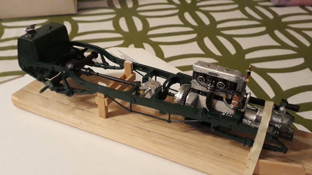

Ciao a tutti,
Contrariamente a quanto suggerito dalle indicazioni di montaggio, ho preferito montare il telaio (quasi) come avviene per l'auto reale: ho fissato per primi gli elementi trasversali centrali.
Il telaio è mantenuto in forma durante l'asciugatura della colla grazie alla dima che ho preparato.
Per ora sembra decisamente più preciso.

Intanto che il telaio asciugava ho ritoccato il differenziale e ho aggiunto la trasmissione della leva del cambio alla relativa scatola, che ne è priva.
[AUTO] 1/24 Bentley 4.5litre blower Revell-20200115_222041.jpeg[AUTO] 1/24 Bentley 4.5litre blower Revell-20200103_121359.jpeg
Evidenzio un dettaglio del differenziale che viene comodo durante l'assemblaggio: nella parte inferiore dei semiassi sono presenti dei fori di riscontro per fissare il pezzo alle balestre.
[AUTO] 1/24 Bentley 4.5litre blower Revell-20200115_222302.jpeg
Anziché seguire le indicazioni revell ho trovato agevole seguire la sequenza:
1 Posizionare longheroni telaio su dima
2 fissare traverse centrali
3 infilare provvisoriamente il differenziale
4 allineare (no colla) il serbatoio
5 fissare scatola del cambio al differenziale
6 fissare il differenziale alle balestre e la scatola del cambio alle traverse del telaio
Il serbatoio sembra ben saldo senza ulteriore colla.
Ecco un paio di immagini delle prove a secco con motore... sembra che tutto torni.
