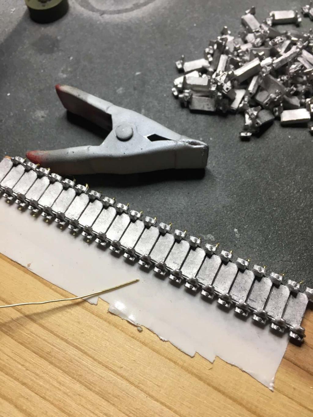

Poi cingoli ( maledetti) dopo gli 800 fori, ogni maglia va fissata alla successiva con due mini perni fatti in filo di ottone quindi 400 perni [carro] Sherman M4A1 1/35 Asuka-img_5665.jpg[carro] Sherman M4A1 1/35 Asuka-img_5666.jpg[carro] Sherman M4A1 1/35 Asuka-img_5667.jpg[carro] Sherman M4A1 1/35 Asuka-img_5668.jpg[carro] Sherman M4A1 1/35 Asuka-img_5669.jpg

Ma supplizio finito o mancano ancora i fori sulla "faccia" delle maglie?

Che fori sulla faccia intendi?
I cingoli T51 hanno le piastre lisce in gomma sul davanti, manca colore e ruggine

Alla fine attaccandoli a qualcosa col biadesivo per tenerli fermi devi solo infilare il filo e tagliare è solo mostruosamente ripetitivo però sembrano proprio cingoli veri ( costano come tutto il kit però). La canna è molto user friendly: fuori dalla busta, dentro l’incastro, fine . Più che per le rigature mi interessava perché è difficilissimo rendere convincente i cilindri di plastica in due parti
