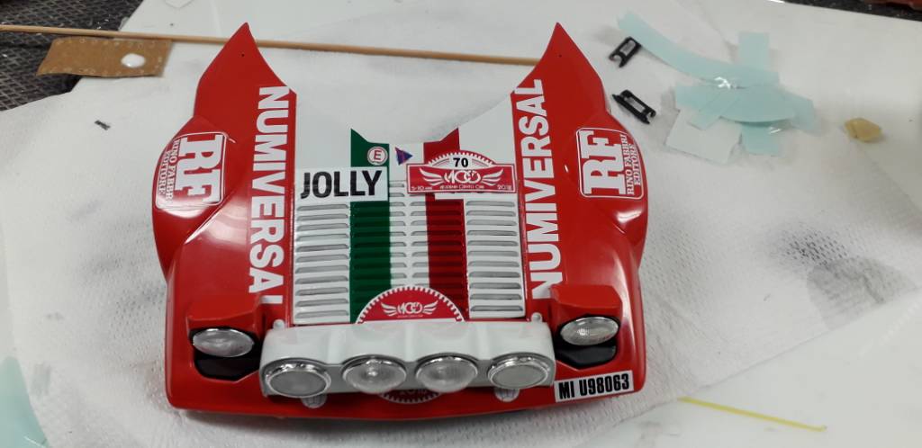

Finito di verniciare il cofano anteriore. Rosso arancio e tricolore fuori, nero satinato dentro. Montato i fari anteriori ed i supplementari, retina muso e luci posizione. Verniciato ed attaccato invece al cofano posteriore le orecchie dell airbox con la retina a vista.
Posato anche le decal del cofano anteriore. Non manca tantissimo ma sta arrivando il lavoro più snervante. Mettere insieme i vari pezzi della scocca facendoli combaciare
