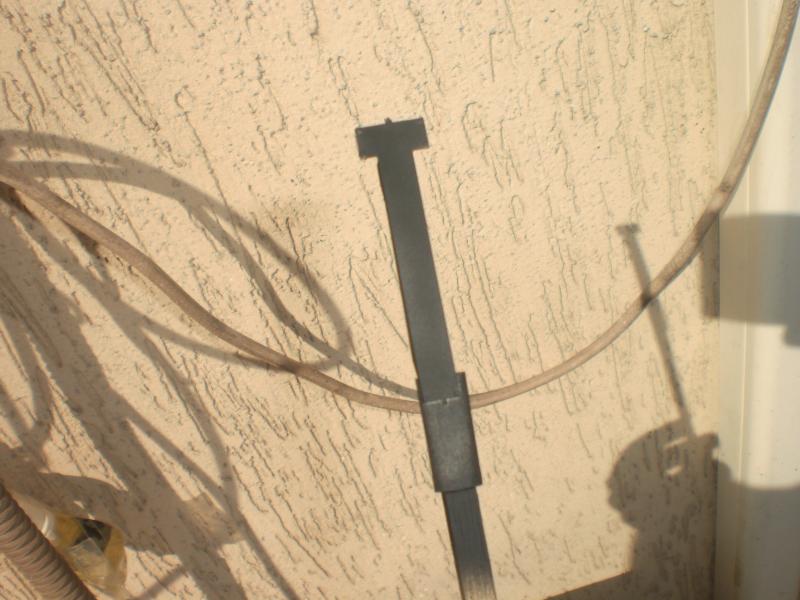

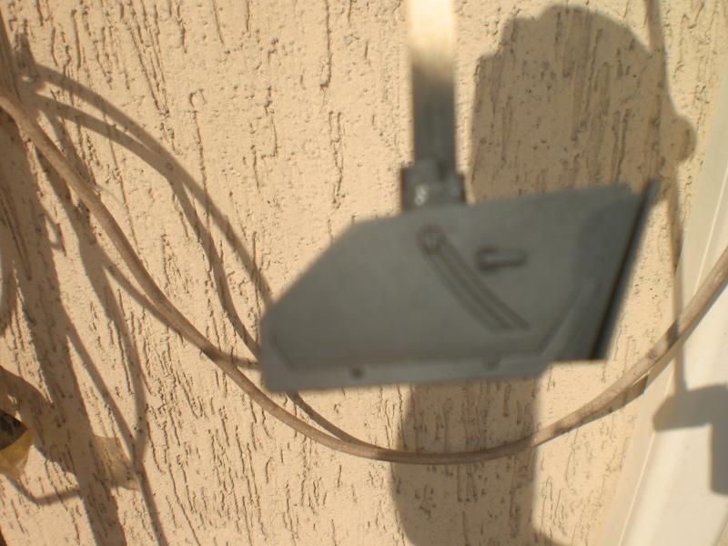

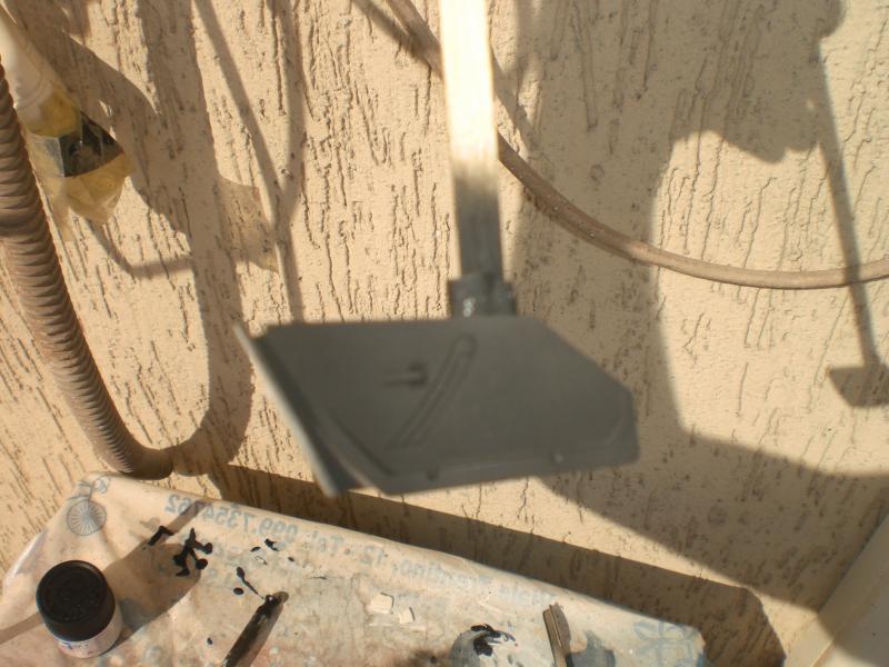

dopo aver attentamente spulciato quasi tutti i topic sulla stratos do il via al mio primo wip (gemellare)...
prendendo spunto dal wip di gionc sulle "2 biondine d'oltralpe", vi presento i modelli che ho intenzione, molto lentamente, di realizzare:
i kit saranno sicuramente molto conosciuti, infatti, si tratta dei kit dell'hasegawa delle lancia stratos stradale e Monte Carlo rally winner '77.
Dopo aver fatto un pò di prove disastrose con l'aerografo ho preso coraggio ed ho spruzzato sulla plastica XD...
per ora ho solo verniciato i pezzi neri più precisamente
-telaio
-pannelli porta
- cruscotto
- palpebra copri cruscotto
- tasche pannelli porta
- paratia motore/abitacolo
- quello che penso sia una protezione sottoscocca
- pannello ruota di scorta
non spaventatevi vedendo il pannello del vano anteriore perchè è ancora da mascherare e da verniciare con i colori giusti.
A riguardo vi tormento gia' con la prima domanda:
come faccio a mascherare il cerchione della ruota di scorta che devo fare giallo?
grazie per l'aiuto, vi meritate qualche foto...
p.s. secondo voi com'è venuta la verniciatura? Ho seguito i vostri consigli e mi sembra che i progressi, rispetto a prima, si vedano tutti.

A parte molte foto sfocate... usa la funzione "macro" della fotocamera (di solito il simbolo del fiorellino).
Ci sono alcune macchioline sulla vernice, probabilmente olio del compressore. Usi un filtro aria tra compressore e aerografo? Se no, procuratene uno e usalo.
Poi la vernice mi sembra sia arrivata un pò "secca" sulla superficie.
Potrebbe essere poco diluita oppure può essere una pressione eccessiva dell'aria (o entrambe le cose, se il colore è poco diluito fatica ad uscire e obbliga ad una pressione maggiore).
Per il cerchione: nelle cartolibrerie vendono delle guide di plastica per disegnare i cerchi (com'è che si chiamano?? Hanno un nome specifico ma non viene... ), costano pochissimo. Trovi il diametro che ti serve e lo usi come mascheratura.
Ma attento che il giallo non copre, devi prima dare una mano con un bianco coprente. Se hai il primer bianco tamiya è l'ideale, mentre gli smalti lucidi sono altrettanto poco coprenti.

grazie delle risposte,
le foto sono state fatte con molta fretta (dovevo andare a lavoro), le prossime cercherò di farle con la macro.
La pressione era tra gli 0.6 e gli 0.8 bar, il compressore ha già il filtro anti condensa, non è che l'impressione è dovuta al fatto che il nero è opaco?
per il cerchio ho dato il nero per fare anche il fondo del vano nero tra le razze...
quasi quasi stavo pensando di togliere la parte che dovrebbe venire in nero ed incollarci una toppa di plasticard in modo da far venire il cerchione bello giallo evitandomi gli sbatti di una mascheratura eccessivamente complicata, voi che dite?
grazie dei suggerimenti
p.s. ho notato che sulla parte inferiore della duse ogni tot di tempo si crea un accumulo di colore che viene sputacchiato a chiazze alla riapertura del colore quando riprendo la verniciatura, da cosa può dipendere?
perchè senza duse non mi capita che sgoccioli, può dipendere da un mio errore del tipo che chiudo l'aria prima di chiudere il colore?

Le macchie sino colore piu denso che arriva sul pezzo a goccia proprio per il problema che ti si accumula colore sulla duse.
La pressione è ok, devi diluire di piu il colore.
