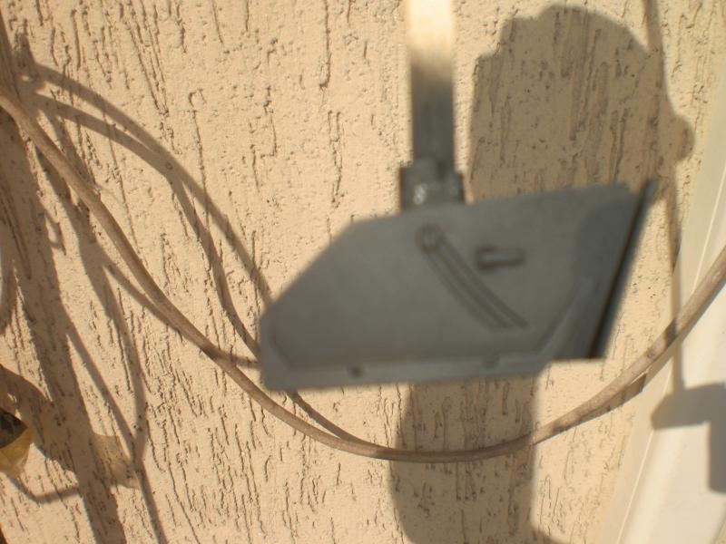

dopo aver attentamente spulciato quasi tutti i topic sulla stratos do il via al mio primo wip (gemellare)...
prendendo spunto dal wip di gionc sulle "2 biondine d'oltralpe", vi presento i modelli che ho intenzione, molto lentamente, di realizzare:
i kit saranno sicuramente molto conosciuti, infatti, si tratta dei kit dell'hasegawa delle lancia stratos stradale e Monte Carlo rally winner '77.

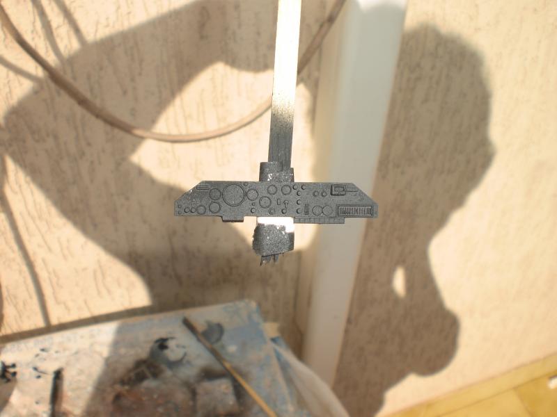

Dopo aver fatto un pò di prove disastrose con l'aerografo ho preso coraggio ed ho spruzzato sulla plastica XD...
per ora ho solo verniciato i pezzi neri più precisamente
-telaio
-pannelli porta
- cruscotto
- palpebra copri cruscotto
- tasche pannelli porta
- paratia motore/abitacolo
- quello che penso sia una protezione sottoscocca
- pannello ruota di scorta
non spaventatevi vedendo il pannello del vano anteriore perchè è ancora da mascherare e da verniciare con i colori giusti.
A riguardo vi tormento gia' con la prima domanda:
come faccio a mascherare il cerchione della ruota di scorta che devo fare giallo?
grazie per l'aiuto, vi meritate qualche foto...
p.s. secondo voi com'è venuta la verniciatura? Ho seguito i vostri consigli e mi sembra che i progressi, rispetto a prima, si vedano tutti.

filmon 12-04-13 06:53 PM
A parte molte foto sfocate... usa la funzione "macro" della fotocamera (di solito il simbolo del fiorellino).
Ci sono alcune macchioline sulla vernice, probabilmente olio del compressore. Usi un filtro aria tra compressore e aerografo? Se no, procuratene uno e usalo.
Poi la vernice mi sembra sia arrivata un pò "secca" sulla superficie.
Potrebbe essere poco diluita oppure può essere una pressione eccessiva dell'aria (o entrambe le cose, se il colore è poco diluito fatica ad uscire e obbliga ad una pressione maggiore).
Per il cerchione: nelle cartolibrerie vendono delle guide di plastica per disegnare i cerchi (com'è che si chiamano?? Hanno un nome specifico ma non viene... :nonloso3ce1cr: ), costano pochissimo. Trovi il diametro che ti serve e lo usi come mascheratura.
Ma attento che il giallo non copre, devi prima dare una mano con un bianco coprente. Se hai il primer bianco tamiya è l'ideale, mentre gli smalti lucidi sono altrettanto poco coprenti.

nuvo 12-04-13 09:11 PM
grazie delle risposte,
le foto sono state fatte con molta fretta (dovevo andare a lavoro), le prossime cercherò di farle con la macro.
La pressione era tra gli 0.6 e gli 0.8 bar, il compressore ha già il filtro anti condensa, non è che l'impressione è dovuta al fatto che il nero è opaco?

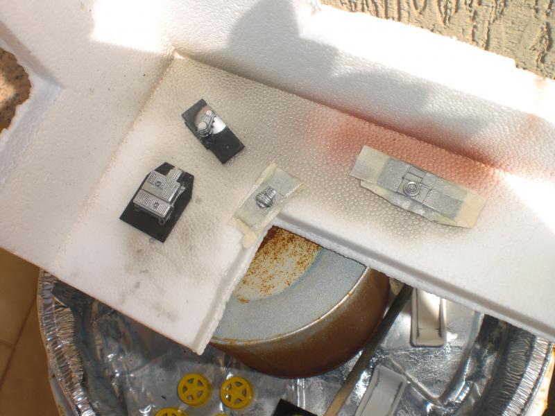

ho pulito per bene l'aerografo ed ora non sputacchia più, speriamo d'aver risolto...

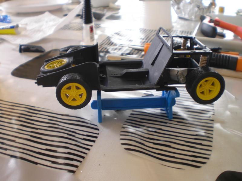

nel frattempo oggi son andato avanti ho terminato
- cerchi
Allegato 168557
- parti in metallo del fondo scocca
- scarico
Allegato 168559
- motore o quello che dovrebbe simularlo
Allegato 168560

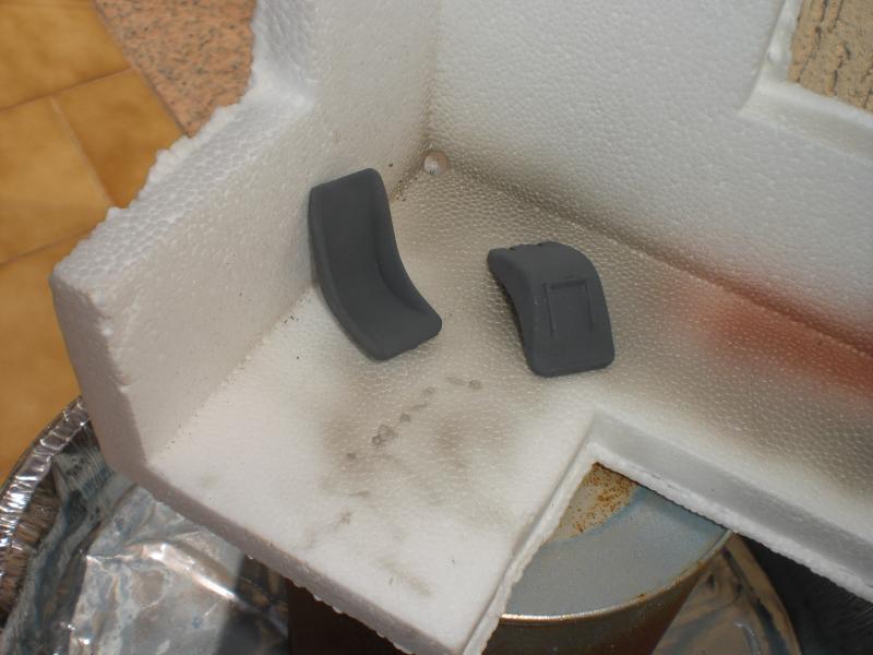

- sedili
Allegato 168562
- poggiatesta
Allegato 168563
- cerchio ruota di scorta
Allegato 168558
come un fesso mi son dimenticato di verniciare in argento il tubo presente sul pezzo della ruota di scorta fiuuuuu, quando userò nuovamente l'argento provvederò a completare.

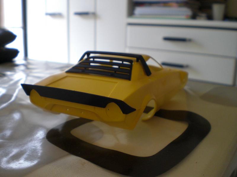

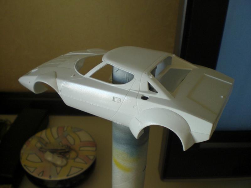

un pò di aggiornamenti:
tra ieri ed oggi ho dato un pò di vernice su entrambe le scocche, ho iniziato ad assemblare il telaio della versione alitalia ed ho fatto un pre-assemblaggio della carrozzeria stradale ed ho preparato alcuni pezzi interni della stradale
a voi un pò di foto non siate avari di commenti
Allegato 168786 Allegato 168787 Allegato 168788
Allegato 168790 Allegato 168785 Allegato 168789

Ci sarebbe da correggere il solito parafango errato Hasegawa: cerca il topic sulla stratos Marlboro '74 di Pillos dove Gianni di Stratosmania gli diceva come e dove correggere, puoi farti un'idea oltre che guardando le foto dell'originale anche dalle foto postate da Gianni con il contenuto del suo TK dove la forma del parafango, fatta da Cavicchi, sembra azzeccata in tutte le specifiche (nerve, sagomatura della sezione) spiegate da Gianni a Pillos.
Io ho fatto lo stesso lavoro per la mia seconda gemellina, ti anticipo che oltre a raccordare e creare la caratteristica nerva sul passaruota c'è da intervenire soprattutto davanti sul raccordo parafango-lato (quel famoso trapezio che in alcune Gr4 è rivettato e nero) che va molto ridotto e sagomato: se hai una R43 per le mani capisci subito cosa c'è dafare, non è correttissima al 100% ma lo è al 95... la Hase è proprio sbagliata in quel particolare...
