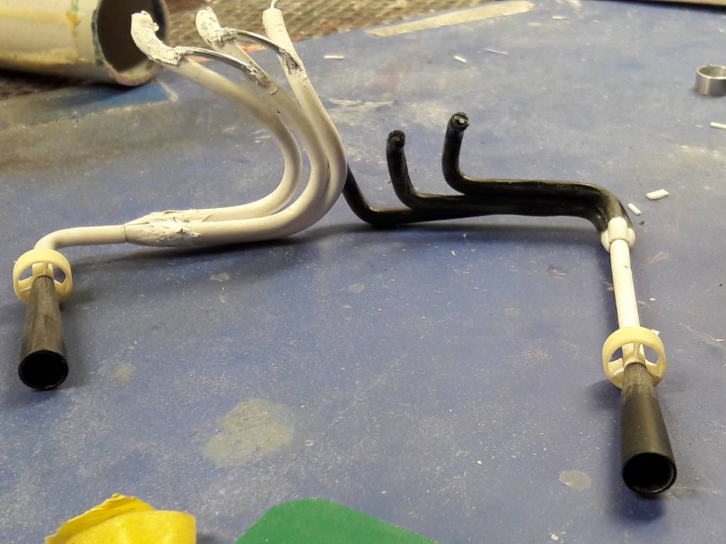

arrivato poi il momento degli scarichi. rifatto completamente quello lato posteriore dell'auto e modificato in parte quello lato abitacolo

Perdona la curiositą: con cosa hai realizzato i tubi degli scarichi?

ciao. i tubi degli scarichi sono fatti con del tubo di plasticard con all'interno infilato del filo di ferro per far si di tenere la piega ed evitare lo strozzamento

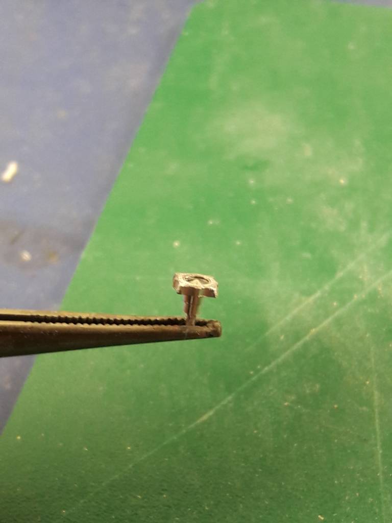

Sempre nel vano motore ho rifatto e spostato sia la batteria che il suo vano.
Nel mentre ho fatto anche i 2 anelli da inserire sugli scarichi. Lavoro delicato. Tornito un tondino di resina, creato l anello e incastrato in tu tondo sempre di resina dove ho fresato i tre Incavi in cui inserire le 3 alette poi incollate. Delicato da maneggiare ma č l unico modo che mi č venuto in mente per incollare le 3 alette nella posizione corretta e che una volta montato sullo scarico il tubo rimanesse al centro dell' anello[AUTO] Lancia Stratos gr. 4 1/12 Nitto-20171008_193214.jpeg[AUTO] Lancia Stratos gr. 4 1/12 Nitto-20171008_193157.jpeg[AUTO] Lancia Stratos gr. 4 1/12 Nitto-20171008_225941.jpeg[AUTO] Lancia Stratos gr. 4 1/12 Nitto-20171008_225945.jpeg[AUTO] Lancia Stratos gr. 4 1/12 Nitto-20171008_230241.jpeg[AUTO] Lancia Stratos gr. 4 1/12 Nitto-20171008_230246.jpeg[AUTO] Lancia Stratos gr. 4 1/12 Nitto-20171008_230255.jpeg
