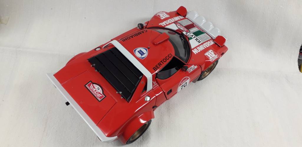

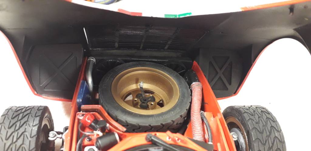

Dopo fatica e molte imprecazioni ho rimontato il tutto con una serie di aggiustamenti.
Grazie al buon Gianni ho fatto anche la piastra e la manovella che tenevano la ruota di scorta fissa nel vano anteriore

E poi il montaggio dei dettagli e le foto finali
