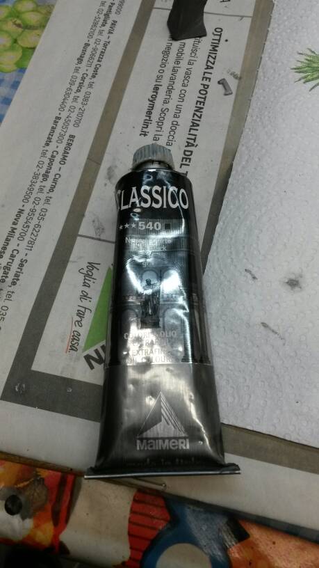

Originariamente inviata da Fet Thunderdome Visualizza il messaggio
faccio una domanda facendo l'ennesima figura del babbo, ma so che molti mi ringrazieranno per averla fatta: che tecnica è quella del "lavaggio ad olio"?
grazie e complimentoni per l'ottima resa
Tecnica molto semplice. Trasparente acrilico semilucido gunze o tamiya. Lasci asciugare bene. Ti serve un tubetto di colori ad olio nero, in questo caso, e del White spirit. Li trovi in colorificio, non prendere prodotti tipo Mig o Ak. Con quello che costano compri 5 litri in negozio. Il White spirit è in ogni caso aquaragia. ..solo che puzza di meno. Comunque prendi un pochino di colore e lo diluisci con il White spirit
Con un pennellino lo dai sulle parti che ti interessano. Scorre per capillarità. Lasci asciugare e ripeti fino a quando raggiungi il risultato voluto. Se usi il White spirit puro lo puoi usare per desaturare o opacizzare i colori. Devono essere mi raccomando acrilici. Spero di essere stato sufficientemente chiaro.. Ferrari 126cx MFH 1/12-20180718_132635.jpeg
Con un pennellino lo dai sulle parti che ti interessano. Scorre per capillarità. Lasci asciugare e ripeti fino a quando raggiungi il risultato voluto. Se usi il White spirit puro lo puoi usare per desaturare o opacizzare i colori. Devono essere mi raccomando acrilici. Spero di essere stato sufficientemente chiaro.. Allegato 302549
Inviato con il mio GT-I9195 - Scarica l‘app del Forum di Modellismo.net
Chiarissimo, grazie!

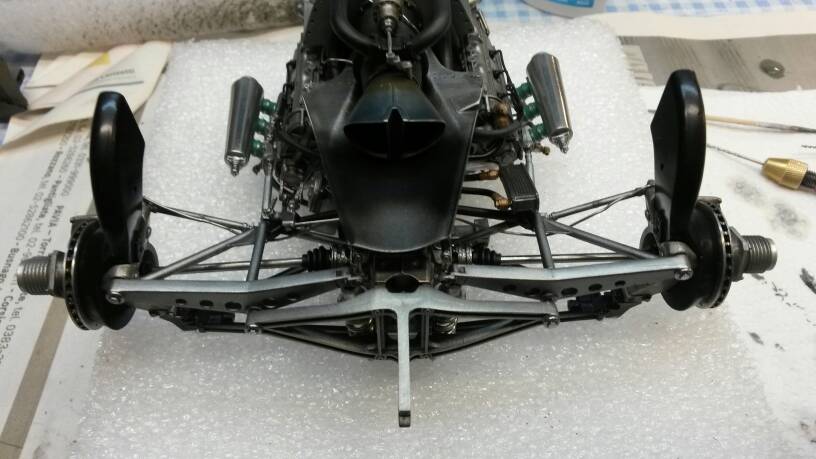

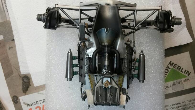

Matrimonio motore e cambio.. Ferrari 126cx MFH 1/12-20180719_225549_richtone-hdr-.jpeg.jpeg
Visite: 162
Dimensione:   56.2 KB
ID: 302561Ferrari 126cx MFH 1/12-20180719_225538_richtone-hdr-.jpeg.jpeg
Visite: 147
Dimensione:   59.6 KB
ID: 302562Ferrari 126cx MFH 1/12-20180719_225252.jpegFerrari 126cx MFH 1/12-20180719_225228.jpegFerrari 126cx MFH 1/12-20180719_225210.jpegFerrari 126cx MFH 1/12-20180719_224956_richtone-hdr-.jpeg.jpeg
