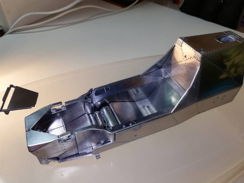

Ho smesso di contare i fori....... Però c'è l ho fatta......adesso lucido tutto, trasparente e metto e rivetti. Per Natale forse finisco... Ferrari 126cx MFH 1/12-img_20180824_225611.jpegFerrari 126cx MFH 1/12-img_20180824_225631.jpegFerrari 126cx MFH 1/12-img_20180824_225618.jpegFerrari 126cx MFH 1/12-img_20180824_225648.jpegFerrari 126cx MFH 1/12-img_20180824_225924.jpeg

Non importa quando finisci, è un lavoro che ne vale assolutamente la pena! 🤩
Piccola curiosità: come fai a fare i fori così precisi, nel senso di allineati ed equamente distanziati? Piccola dima o grande occhio?

Ciao, I fori sono già prespaziati.... 🤪🤪🤪🤪Ferrari 126cx MFH 1/12-20180407_191643.jpeg

Una smitragliata di fori che nemmeno le auto dei gangster anni '20!! Bravo bravo bravo

Mi serve il parere di Sandro67.... Troppo lucida o la smorzo un po'? Ferrari 126cx MFH 1/12-img_20180825_222342.jpegFerrari 126cx MFH 1/12-img_20180825_222357.jpegFerrari 126cx MFH 1/12-img_20180825_222538.jpegFerrari 126cx MFH 1/12-img_20180825_222445.jpeg

il mio parere?Ah ah ahah!
non mi far ridere....
Qui nel forum trovi degli esperti che ne sanno a pacchi...su tutto...
hai già dato il trasparente?Col trasp un po' si perde di lucido....
Comunque era bella lucida...a mio gusto è ok....

Ciao Sandro.... Il tuo parere conta sempre. Il trasparente non l'ho ancora dato.

ciao! bellissima...
che procedimento hai usato per la lucidatura?

Prima carta abrasiva p600 e p800 bagnata. Matita di fibra di vetro, spazzolino abrasive e poi la P1000 2000 3000 e 4000 bagnate con acqua e sapone. Ferrari 126cx MFH 1/12-20180421_181331_richtone-hdr-.jpeg.jpeg

Le ultime quattro a mano?.. o hai l'utensile giusto per quei tondi di abrasiva?
I due parallelepipedi di abrasiva dove li trovi?

Se ti può interessare anche il mio parere trovo che sia perfetta la finitura lucida così com'è!!
Gran lavoro con i rivetti, complimenti.
