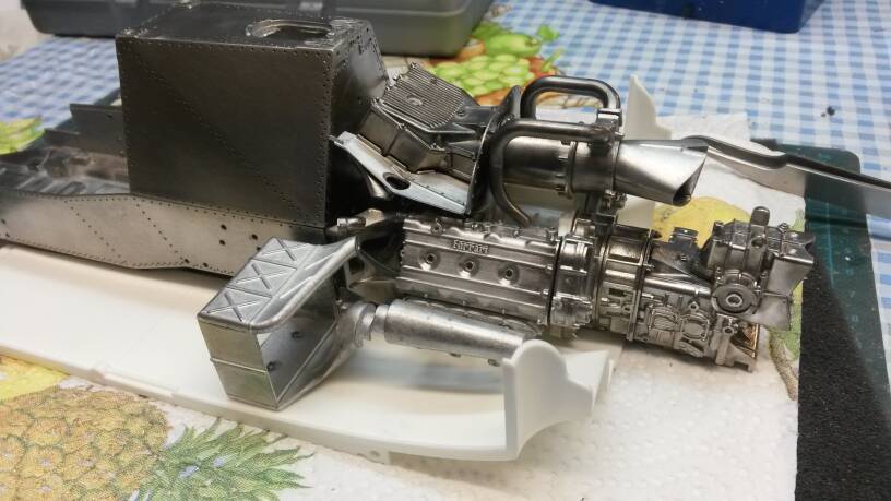

Proseguimo le prove a secco. Punto cruciale é l'attacco del motore al telaio. Hito ha fallato le misure e dovo fare una piccola modifica sostituendo il perno di dx con uno in ottone. In questo modo tutto combacia. Altro pi0 unto cruciale sono gli attacchi degli intercooler cin i polmoni di aspirazione. Una volta fatte le dovute misure il matrimonio motore telaio risulterà più sempliceFerrari 126cx MFH 1/12-20180502_205615.jpegFerrari 126cx MFH 1/12-20180502_210639.jpegFerrari 126cx MFH 1/12-20180502_210728.jpegFerrari 126cx MFH 1/12-20180502_224633.jpegFerrari 126cx MFH 1/12-20180502_224641.jpeg

Quando scopri che in kit di questo livello mancano i pezzi.......un battaglione di diavoli è arrivato a farmi la hola tante sono le bestemmie che ho tirato!!! Prima un foglio di fotoincisioni adesso gli attacchi dei radiatori! Hanno un servizio post vendita eccezzionale, ma cazzarola. !!!

Per ora tutto sembra andar bene... Ferrari 126cx MFH 1/12-20180505_232905_richtone-hdr-.jpeg.jpeg
