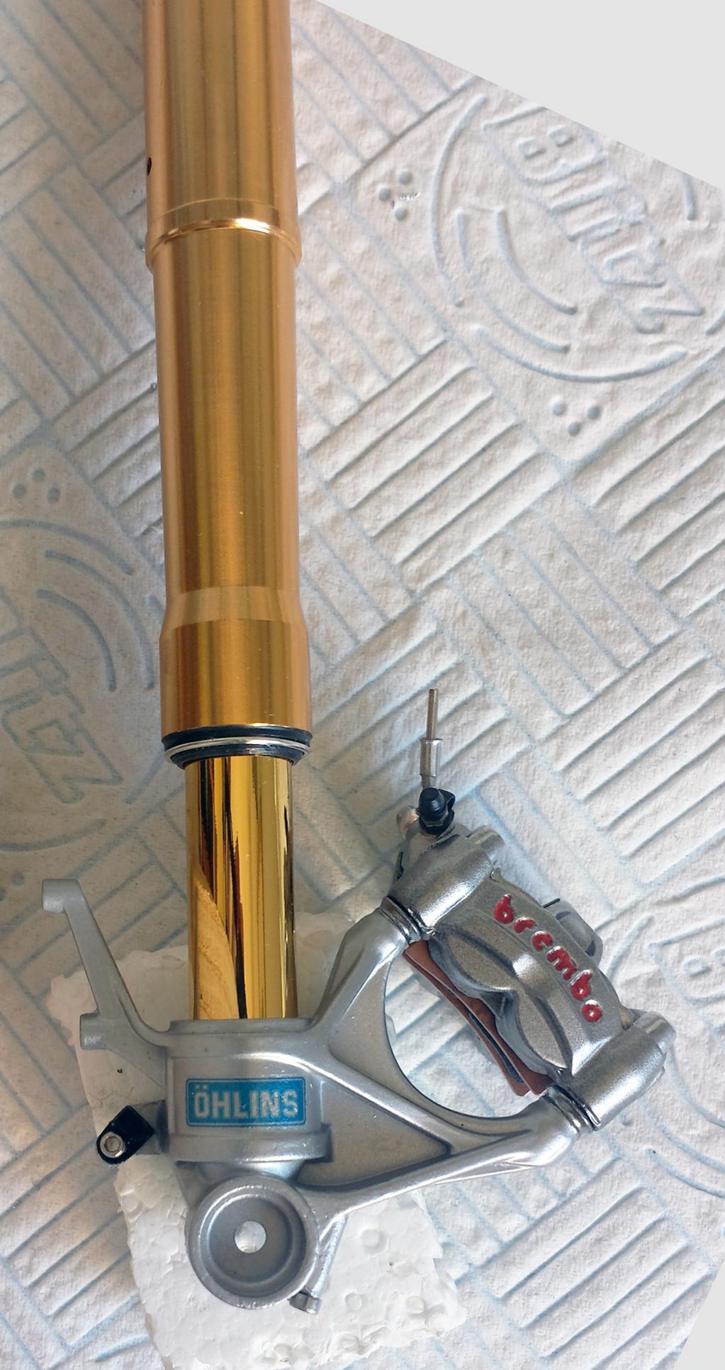

aggiornamento della duchessa ...
forcelle anteriori finite: (nella foto è lo stelo di sinistra)
- steli forcelle: unica modifica ho colorato tipo gomma il tampone dello stelo esterno ed ho messo un filo di metallo per simulare la molla di tenuta per il resto erano perfette così originali;
- piedino forcella: ricolorato con alclad II, aggiunto le viti per il fissaggio del perno ruota, aggiunto il sensore ABS (quello nero) con il dado per il fissaggio, decals ohlins e colorazione con chrome degli spessori tra piedino e pinza freno; il sensore è stato autocostruito dato che il KIT non lo prevedeva;
- pinze freno: l'ultima foto mostra le pinze originali del KIT, le modifiche oltre alla colorazione sono: fresatura pastiglie stampate nel pezzo e rifacimento con plasticard con relativa colorazione, evidenziazione degli stemmi brembo in rosso, connettori banjo rifatti in metallo (già pubblicati qualche post indietro), aggiunta della fotoincisione (disegnata da me) del fermo delle pastiglie (visibile sulla foto 2), tappo spurgo colorato e forato nell'occhiello di tenuta del tappo (vedi foto 4).
grosso modo è tutto, al momento le forcelle sono state poi montate sulla ruota anteriore; vedrò di postare foto più avanti.
un saluto.-

[MOTO] Pocher - Ducati 1299s Panigale - 1:4-img_5380.jpg
C’è poco da dire, è uguale a quella vera

Un balzo in avanti enorme rispetto alle pinze originali, complimenti.

grazie, poi dalle foto la colorazione e l'effetto metallo degli alclad non rende al meglio. considerate anche che ogni pezzo ha il colore di base più una seconda passata per dare l'effetto più o meno di lucentezza del metallo; mi spiego meglio: una volta dato il colore di base, alluminio, magnesio o altro do una leggera passata con il chrome o lo stainless steel per rendere l'effetto delle varie finiture ovvero ricavate dal pieno, fuse in terra o stampate.
