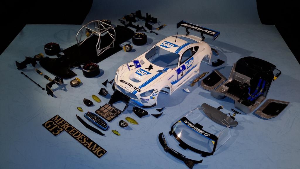

...saltando di qua e di la....due parole riguardo alla "calandra" anteriore.
Come consueto si presenta di una cromatura pesante...e sbagliata.L'auto vera ha cromati solo i bordi esterni delle alette verticali,e la stella a tre punte.Tutto il resto è in fibra di carbonio...tutto nero a prima vista.
Ho quindi pensato che risulti meglio togliere la cromatura,verniciare tutto di nero,e passare il cromo solo nelle parti che lo richiedono.
Ho lasciato una notte il pezzo nello sgrassatore...ma il risultato è stato solo parziale.
Ho quindi usato un po' di carta abrasiva,per togliere il grosso rimasto,e ho dato il primer nero.
Dopo di che nero lucido a smalto solo sulle parti che vanno cromate...Quindi cromo a pennello.
Nulla di esaltante,ma l'occhio vede tutta un altra cosa,a modellino finito.
