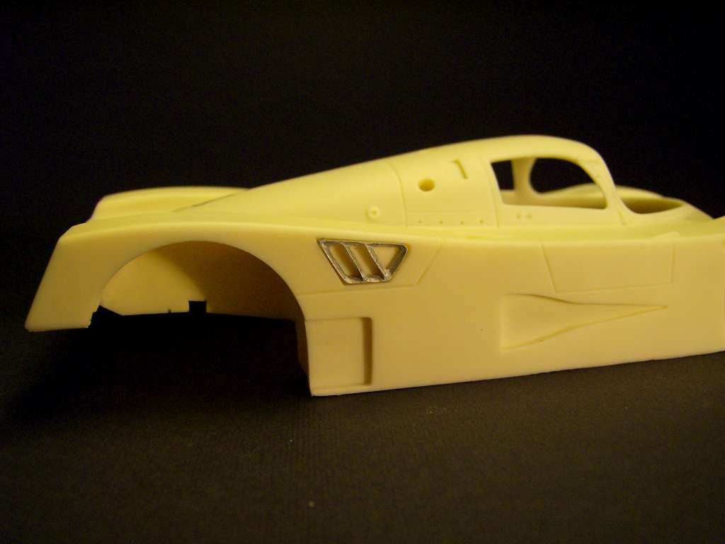

Vecchio 02-11-07, 09:32 AM   #3
Messaggi: 17,795
predefinito Re:[AUTO] Sauber Mercedes C11
mancan ogni riferimento alla posizione dei fari,ad esempio....ed anche i parafanghi appaiono troppo larghi...

Vecchio 02-11-07, 09:33 AM   #4
Messaggi: 17,795
con una prova veloce con le ruote il problema è evidente.Inoltre le ruote sono un po' piccole di diametro..Userò quelle della C9 Hasegawa,che ho "di scorta"....... ;-)

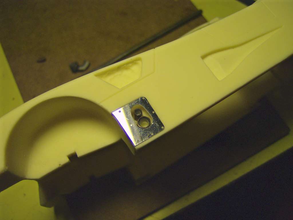

prima sostituzione...
In basso si vedono le due placchette in metallo degli scarichi..Infelicissimi....
Meglio pasticciare un po' con i due del vecchio kit hasegawa.......

Vecchio 02-11-07, 09:51 AM   #8
Messaggi: 17,795
scavando un po' e facendo un minimo di sede,i due tubicini separati si sistemano come uno vuole.....

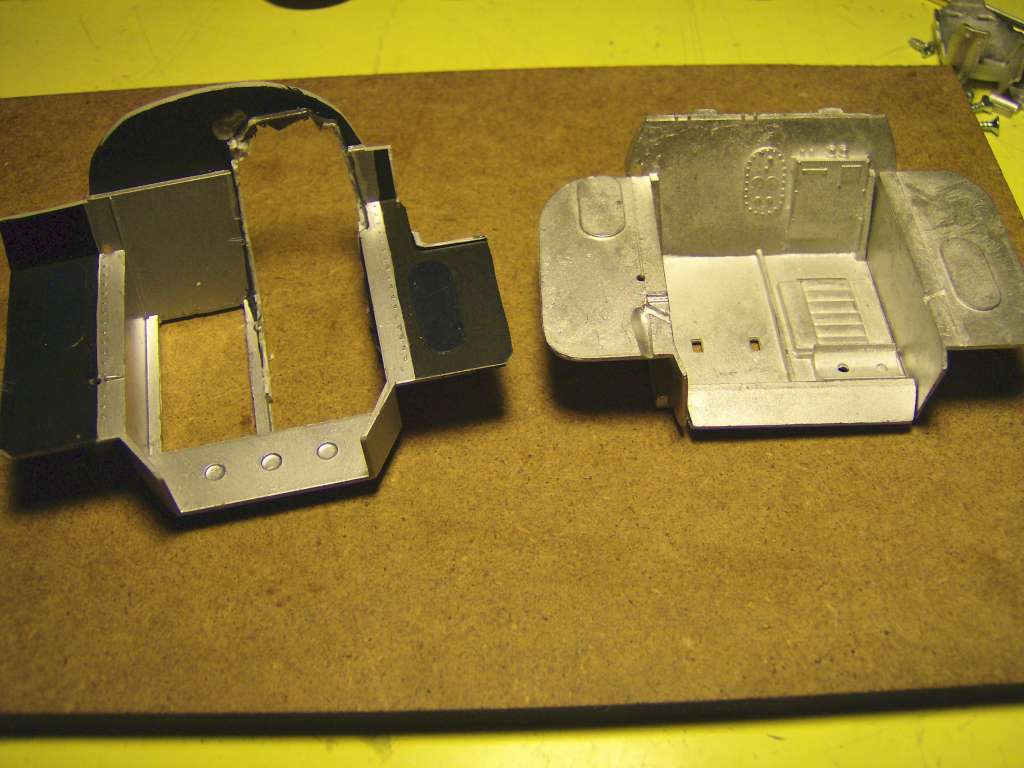

Vecchio 02-11-07, 10:45 AM   #10
Messaggi: 17,795
tralasciando un attimo la scocca,ho preso in esame l'abitacolo..Quello del kit è penoso,tutto in metallo,con finto sedile lato guida(che c'era nella C9 ma non nelle Sauber successive..) e meg-centralina tutte stampate in blocco....
Tutto da buttare........

Vecchio 02-11-07, 10:47 AM   #12
Messaggi: 17,795
c'è da rifare parecchio,ma preferisco......
