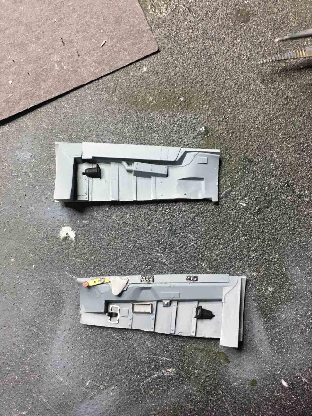

Un po’ di lavoro domenicale. Ho lavorato di fresa e carta abrasiva come un dannato per far dimagrire l’abitacolo aires. Arrivato alla misura precisa precisa per farlo passare nella fusoliera, il pavimento era diventato trasparente ed è venuto via, poco male perché nei miei piani di fare un ibrido aires-Eduard lo avrei comunque tolto e sostituito con la vaschetta fotoincisa. Nel posteriore dell’abitacolo ( terza foto) oltre ad una piccola piastra o eliminato la slitta aires per il sedile e la sostituirò con quella Eduard in foto in cui ho forato i buchi del telaio
Poi nelle parti laterali ( nel kit ci sono solo delle righe in rilievo verticali che ho tolto, faccio ancora un ibrido tra i due detail set
Ultimo lavoro per oggi ho preparato una prima parte del cockpit [aereo] F 104 starfighter italeri 1/32-img_3500.jpg
[aereo] F 104 starfighter italeri 1/32-img_3501.jpg[aereo] F 104 starfighter italeri 1/32-img_3503.jpg[aereo] F 104 starfighter italeri 1/32-img_3502.jpg[aereo] F 104 starfighter italeri 1/32-img_3504.jpg[aereo] F 104 starfighter italeri 1/32-img_3505.jpg
[aereo] F 104 starfighter italeri 1/32-img_3496.jpg( accanto il pezzo originale)[aereo] F 104 starfighter italeri 1/32-img_3495.jpg[aereo] F 104 starfighter italeri 1/32-img_3498.jpg
