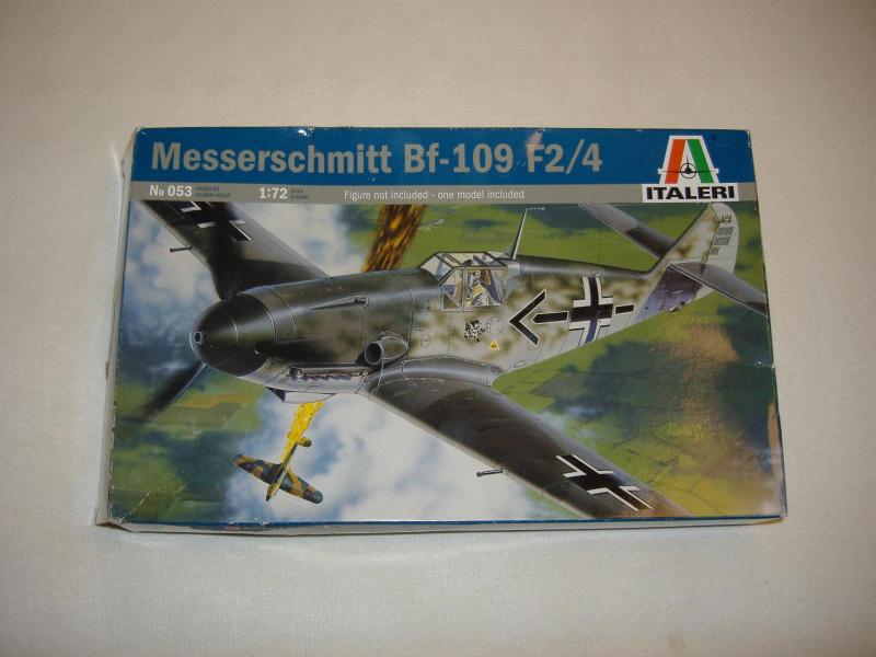

Ciao a tutti mi chiamo Stefano e sono della provincia di Bologna.
Da un po' di tempo seguo questo forum e mi è tornata la voglia di modellismo che avevo abbandonato da una decina di anni.
Dopo aver paciugato con 5 modelli italeri di aerei sempre in scala 1:72 e un carro armato come ripeto fatti anni fa senza nessuno che mi spiegasse come e cosa dovevo fare, ora tramite internet penso di aver acquisito le conoscenze necessarie per realizzare qualcosa di almeno decente.
Ovviamente avro' bisogno di un sacco di vostri consigli in quanto novizio!
Per ricominciare ho pensato di iniziare con un messerschmitt della italeri scala 1:72
penso poi di proseguire dedicandomi alle moto, la mia passione....

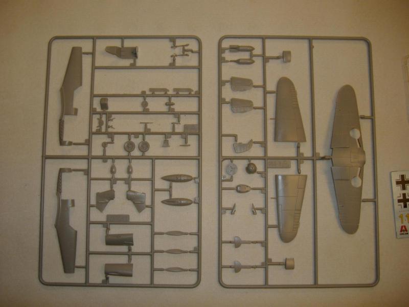

questo è il contenuto della scatola oltre alle istruzioni
[AEREO] italeri bf-109 f2/4 1:72-dscf2718b.jpg
[AEREO] italeri bf-109 f2/4 1:72-dscf2719b.jpg
[AEREO] italeri bf-109 f2/4 1:72-dscf2720a.jpg
dopo aver lavato con acqua e sapone gli sprue ora devo acquistare i colori e lo stucco.
meglio acrilici o sintetici? devo prima primerizzare il tutto?

Ciao e benvenuto.
Questa mimetica e' un po' difficile se non impossibile realizzarla a pennello.
Hai l'aerografo?

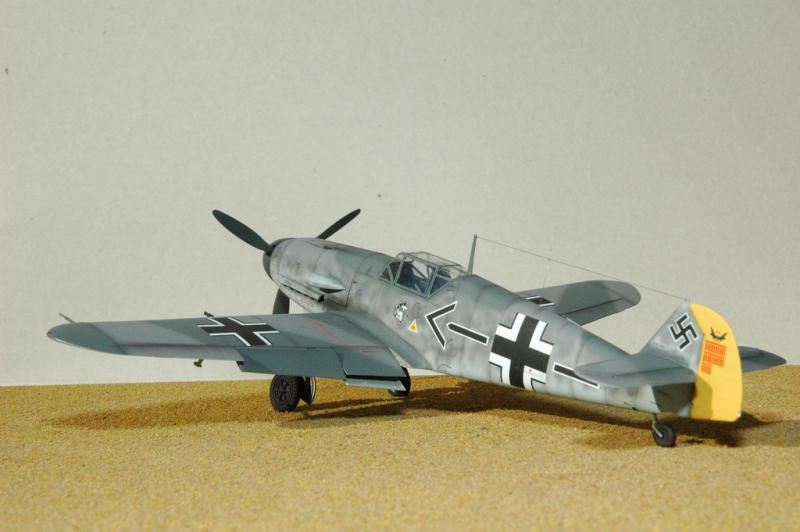

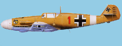

non ho l'aerografo e la colorazione non ho ancora deciso quale tra queste due sarà....
bf109 f-4 trop jg27 settembre 1942
[AEREO] italeri bf-109 f2/4 1:72-messerschmitt-252520bf-252520109f-4z-252520trop-252520paul-252520r_006.jpg
bf109 f-2 jg26 dicembre 1941
[AEREO] italeri bf-109 f2/4 1:72-3899224860_29bc1d3262_b.jpg
comunque i colori sulle istruzioni sono indicati
dopo i vostri utili consigli cercherò prima di tutto un primer, poi vedro' se riesco a reperire un aerografo....

allora quello sopra e' in mimetica desertica,il "sabbia",e' indicato come RLM79,sotto era in RLM78,per le parti "accessorie",non cambia nulla,quello sotto e' 74/75/76.
Istruzioni:il massimo dell'inattendibilita',sono quelle Italeri!,danno spesso colori generici,per far vendere i loro colori m.master.
Primer:conosco e frequento parecchi modellisti,aeronautici e non,e tutti usano la mano di grigio sul kit,serve per fare aderire la vernice meglio,sopprattutto colori come bianco e giallo,oltre ad evidenziare eventuali problemi nel montaggio/stuccatura.

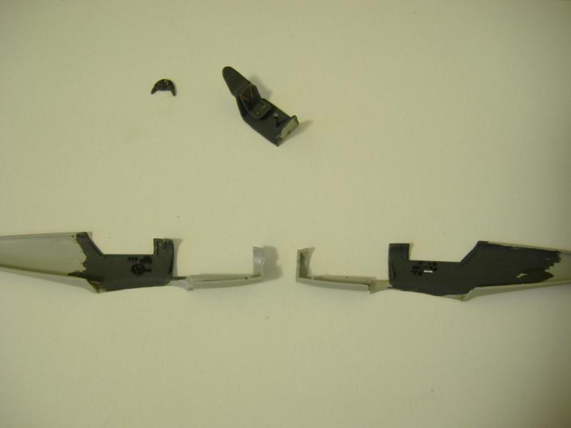

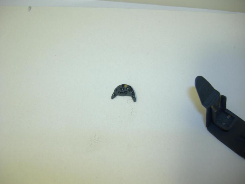

dopo aver comprato i colori lifecolor, oggi ho cominciato i lavori di verniciatura e assemblaggio
ho verniciato il cockpit e pannello strumenti con rlm66
[AEREO] italeri bf-109 f2/4 1:72-dscf2729.jpg
[AEREO] italeri bf-109 f2/4 1:72-dscf2730.jpg
[AEREO] italeri bf-109 f2/4 1:72-dscf2731.jpg
mi dispiace per le foto un po' così....vedrò di fare meglio anche se in casa la luce non è un gran che
piu' tardi cominciero' con l'incollare il tutto e chiudere le due metà della fusoliera
