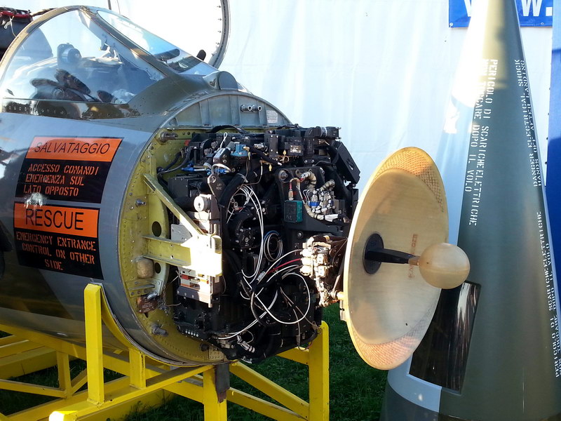

Ma il 104 aveva il radome solamente amovibile oppure si poteva aprire come nei caccia più moderni?
Ciao, Massimiliano.
Vecchio 10-03-18, 11:54 PM   #92
Messaggi: 17,511
Si toglieva completamente

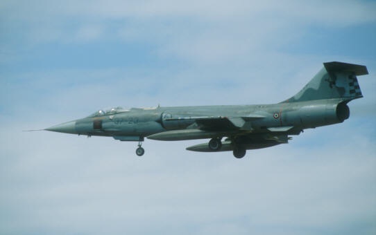

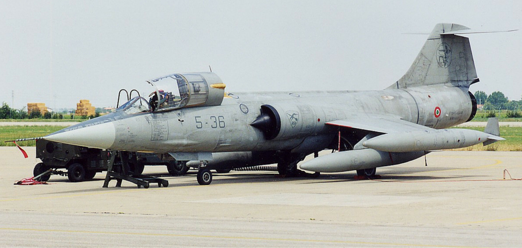

Non vorrei rattristarti di nuovo ma gli ultimi F-104S non avevano il cannone Vulcan, a suo posto era stata installata l'avionica necessaria per portare e lanciare i missili Aspide.
Vecchio 12-03-18, 12:13 AM   #95
L'avatar di shen_lei
Messaggi: 4,999
shen_lei inizia ad ingranare.
predefinito [aereo] F 104 starfighter italeri 1/32
Ma allora ce l’hai con me ahahahaha ma io stavolta forse mi salvo perché quello con la mimetica strana pare avesse il buco della mitragliatrice altrimenti ste foto mi hanno fregato di brutto[aereo] F 104 starfighter italeri 1/32-img_3587.jpg[aereo] F 104 starfighter italeri 1/32-img_3588.jpg

Si ce l'ha, ti è andata bene

Decals, un piccolo aiuto se puoi ( o chiunque lo sappia) sto guardando i due colori e c’è parecchia confusione: il foglio delle decals da 2 codici ma sono un celeste pigiamino da neonato e la macchia grigia chiara e mi pare assurdo; poi ho trovato uno schema colori con 2 grigi, poi su un forum dicono con certezza altri 2 diversi e poi ho delle foto abbastanza nitide con altri 2 ancora. Avresti per caso nella tua documentazione i codici dei colori? Grazie, altrimenti lo faccio come nelle foto più nitide che ho
Vecchio 13-03-18, 09:32 AM   #102
Messaggi: 17,511
Ho trovato qualche discussione in merito
Colorazione sperimentale due grigi F-104 37-23 - Speakers' Corner II
Modellismo Più -- Forum
Poi su un sito ho trovato quersto:
39) – COLORAZIONE SPERIMENTALE PER IL VELIVOLO F 104 ASA DEL 37° STORMO :
- per le superfici superiori :
- GRIGIO CHIARO F.S. 36320
Humbrol : 128 - Molak : 1128 S - Lifecolor : UA 027
- GRIGIO SCURO F.S. 36118
Humbrol : 79 / 125 - Molak : 179 M / 1125 S - Lifecolor : UA 022
L'unica è fare delle prove su un foglio per vedere il distacco tra i due colori quale è il più convincente.
Tutti concordano che le istruzioni della Tauro Model danno i riferimenti dei colori cannati.
