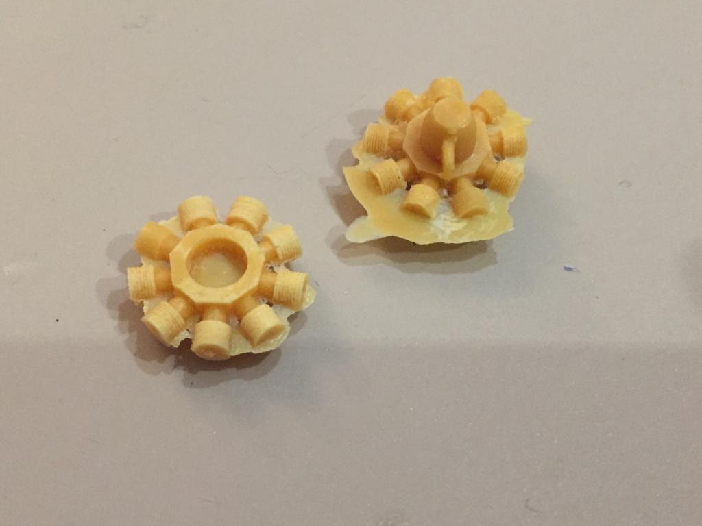

Bene, il lavoro inizia a farsi complicato. Ho lavorato sulle semi fusoliere per farci stare la struttura da me realizzata...in realtà entra, ma ho dovuto rivedere anche la struttura rastremandola sia all'anteriore che al posteriore, al momento non ho fatto foto ma le metterò presto. Intanto sto lavorando sul motore, lo stampo è di qualità pressoché primitiva, è stato necessario un lungo lavoro di pulizia....ho rivisto le testate prive dei coperchi punterie, realizzato tutto il resto, due anelli di plasticard sul mozzo con relativi bulloni fotoincisi, praticati alcuni fori e inserito delle nuove astine e sezioni di ago per i cavi di accensione. Ciò nonostante le dimensioni l'aspetto sembra ora più realistico.

Vecchio 08-11-17, 04:09 PM   #5
Messaggi: 7,470
Complimenti per come hai migliorato il motore

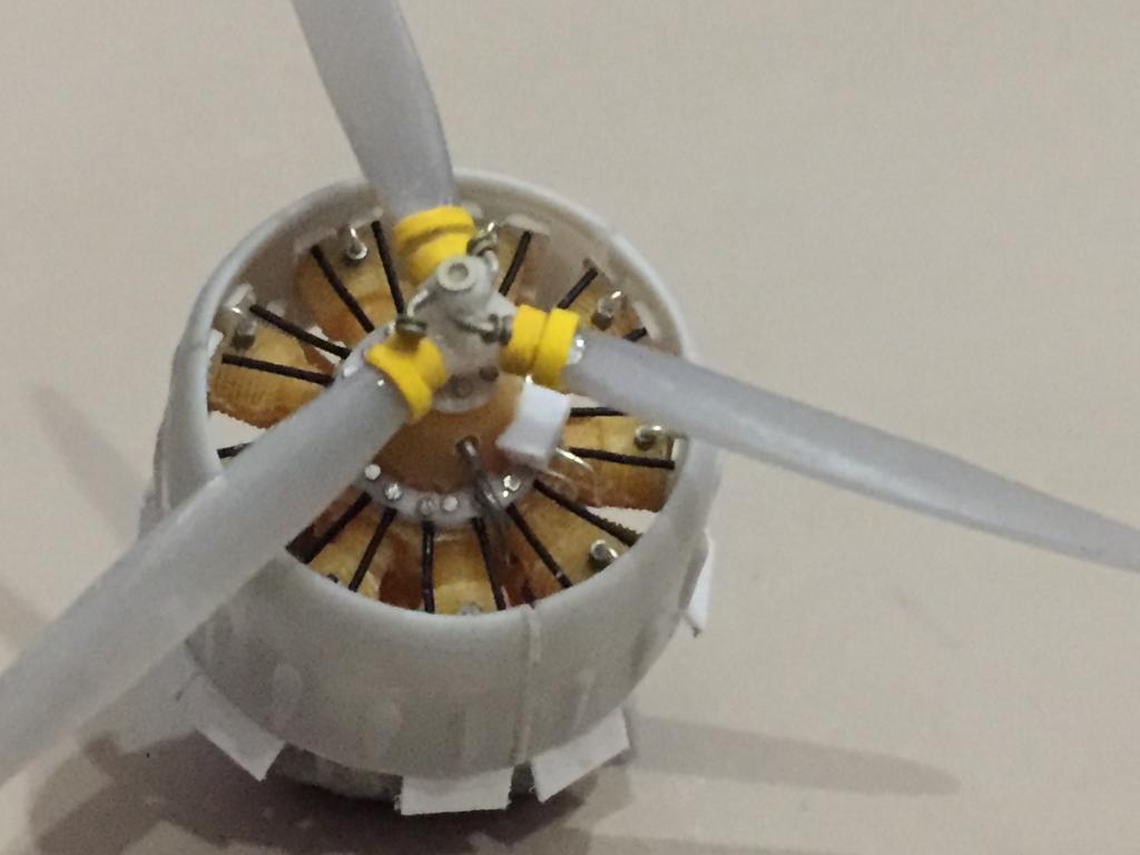

Qualche altro aggiornamento, in questo kit il concetto "da scatola" è impossibile...come detto all'inizio ogni pezzo necessità di rielaborazioni o rifacimenti. Le 3 pale è relativo mozzo che compongono l'elica sono state stampate da qualche bambino probabilmente...ho raggirato così il problema, ho staccato le pale dopo accurata pulizia, e rifatto il mozzo centrale con sezioni di sprue tirato a caldo e pezzi di guaina restringente, raccordato il gruppo con ciano e resina in polvere, quindi tagliati a misura ho incollato le 3 pale, dettagliato anche il mozzo con pezzi di filo e rondelle fotoincise top studio....per questo lavoro sto prendendo spunti da alcuni wip in rete della sorella maggiore in 1/48 della special hobby, che sembra essere più fedele. Adesso non resta che fare entrare il motore nella carenatura composta in 3 pezzi, come si può vedere in foto uno dei 3 bordi e stampato da cani....dovrò rimediare anche li.

A poco a poco inizia a prendere forma. Unite le tre carene è stato necessario fresare un bel po per farci stare il motore, in una delle giunzioni ho inserito un pezzo di plasticard, questo per avere un minimo di gioco in modo che anche dopo la verniciatura ci entri bene. Rifatte anche le alette che distribuiscono il calore. Si passa agli scarichi, ho migliorato quelli del kit, ho fresato le aperture di quelli laterali e aggiunto filo da 0,1 mm a bobina per simulare lo snodo. Per le prese d'aria poste sopra la carenatura ho invece optato per una cornice in plasticard, raccordata poi col resto. Veniamo al discorso decal, prima di darle per inutilizzabili ho voluto fare una prova, 4 mani leggere di micro film diluito col laquer tamiya, ne ho quindi provato una (che non sarà utilizzata per la livrea) stesa su un tappo di siringa, direi che ha funzionato alla grande.

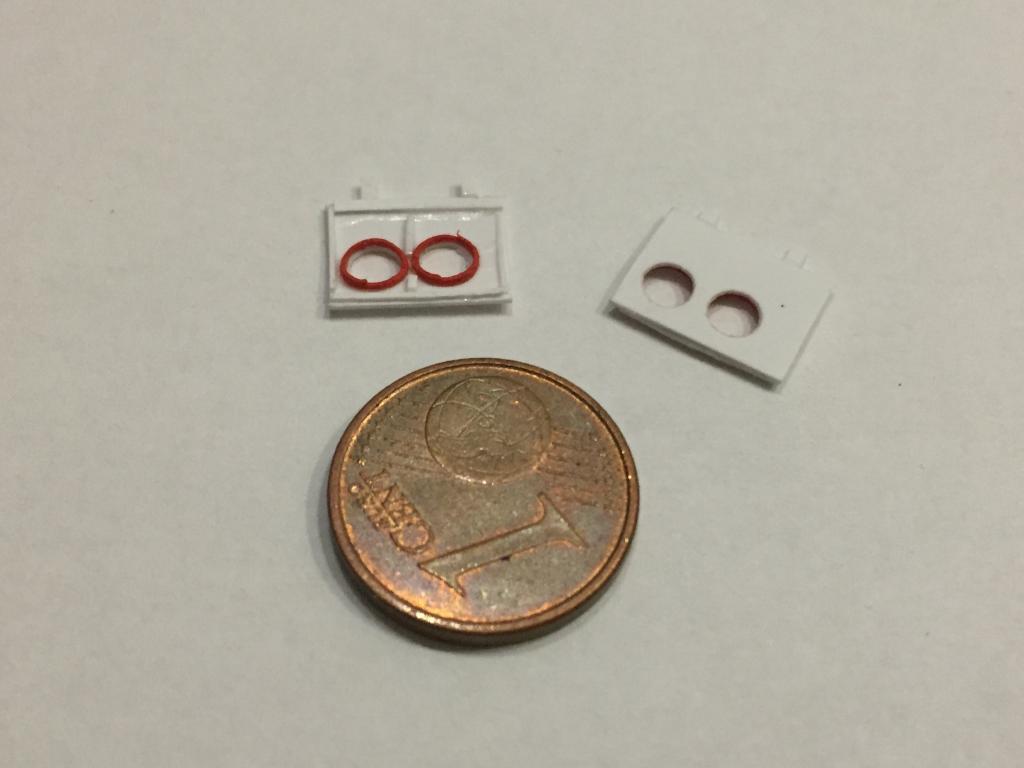

Molto gentili...ammetto che è stimolante lavorare su un kit così penoso! Una sorta di banco di prova delle proprie capacità. Qualche altro lavoretto, terminato lo scarico sostituendo il tubo montato sotto le alette della carenatura, mi sono complicato ancora di più il lavoro, avevo intenzione di aprire uno dei portelli di ispezione dei vani mitragliatrici, quindi fresata l'apertura ho rifilato i bordi con lime e cutter e assottigliato la plastica interna fino a mezzo mm, ho quindi creato la battuta è il nuovo portello in plasticard, quindi mitragliatrici, nastro di proiettili, telaio e tubazioni...
