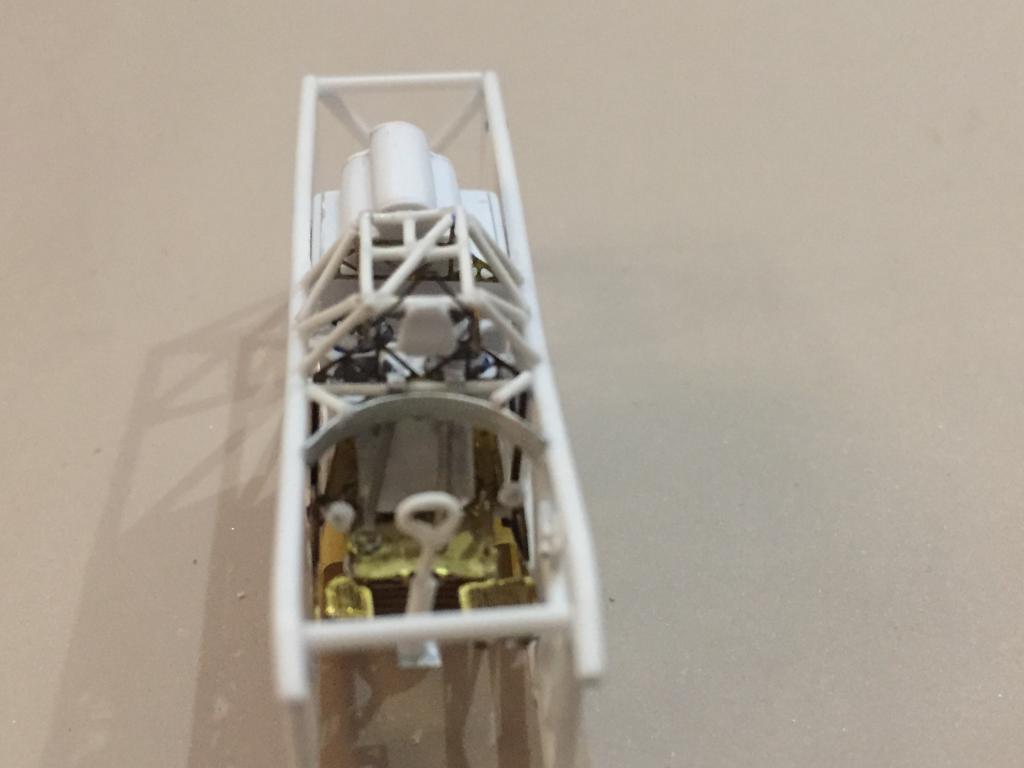

Ti ringrazio matte....qualche altro progresso. Ho realizzato il serbatoio e reparto bombe, (in pratica gli alloggi), per le canne lamierino ricavato dalle candele Ikea, poi plasticard da 1 mm per il serbatoio e le tre bombole sopra, altro plasticard da 0,25 per i sostegni delle canne. Qualche altro particolare aggiunto anche nell'abitacolo, la cloche autocostruita con rod, lo schienale in lamierino con le cinture ricavate da fascette in 1/24, una scatola sulla sinistra, e il sostegno a mezza luna sullo schienale. E il momento di scavare le semi fusoliere....ho già in mente di aprire uno dei tre portelli che racchiudono il motore stellare, che sarà da dettagliare, è un vano mitragliatrici ricostruendo tutto ciò che c'è sotto. Ecco intanto i progressi di oggi.

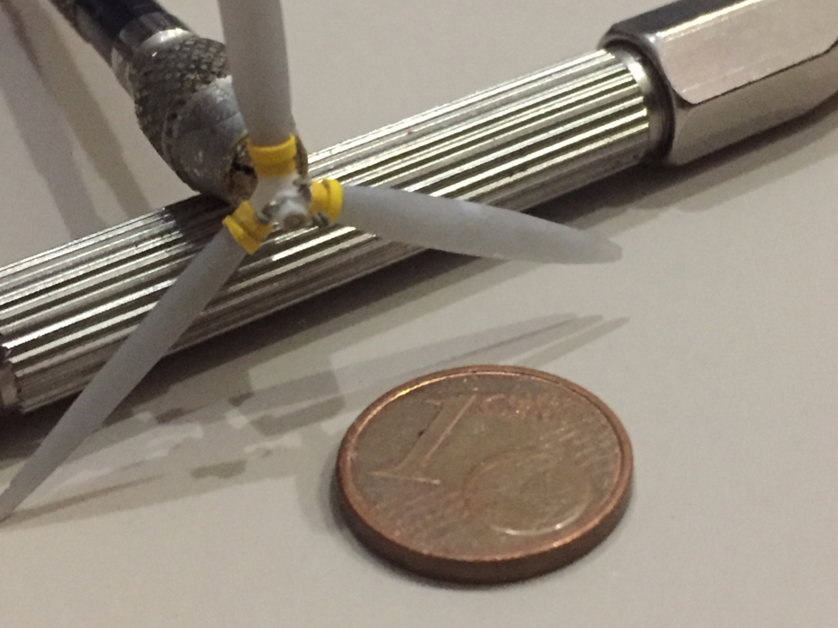

alfredo87 09-11-17 09:27 AM
5 allegato(i)

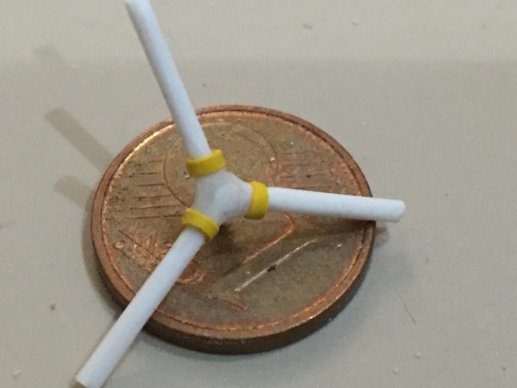

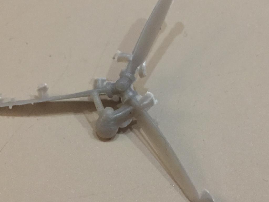

Qualche altro aggiornamento, in questo kit il concetto "da scatola" è impossibile...come detto all'inizio ogni pezzo necessità di rielaborazioni o rifacimenti. Le 3 pale è relativo mozzo che compongono l'elica sono state stampate da qualche bambino probabilmente...ho raggirato così il problema, ho staccato le pale dopo accurata pulizia, e rifatto il mozzo centrale con sezioni di sprue tirato a caldo e pezzi di guaina restringente, raccordato il gruppo con ciano e resina in polvere, quindi tagliati a misura ho incollato le 3 pale, dettagliato anche il mozzo con pezzi di filo e rondelle fotoincise top studio....per questo lavoro sto prendendo spunti da alcuni wip in rete della sorella maggiore in 1/48 della special hobby, che sembra essere più fedele. Adesso non resta che fare entrare il motore nella carenatura composta in 3 pezzi, come si può vedere in foto uno dei 3 bordi e stampato da cani....dovrò rimediare anche li.

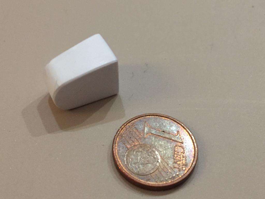

A poco a poco inizia a prendere forma. Unite le tre carene è stato necessario fresare un bel po per farci stare il motore, in una delle giunzioni ho inserito un pezzo di plasticard, questo per avere un minimo di gioco in modo che anche dopo la verniciatura ci entri bene. Rifatte anche le alette che distribuiscono il calore. Si passa agli scarichi, ho migliorato quelli del kit, ho fresato le aperture di quelli laterali e aggiunto filo da 0,1 mm a bobina per simulare lo snodo. Per le prese d'aria poste sopra la carenatura ho invece optato per una cornice in plasticard, raccordata poi col resto. Veniamo al discorso decal, prima di darle per inutilizzabili ho voluto fare una prova, 4 mani leggere di micro film diluito col laquer tamiya, ne ho quindi provato una (che non sarà utilizzata per la livrea) stesa su un tappo di siringa, direi che ha funzionato alla grande.

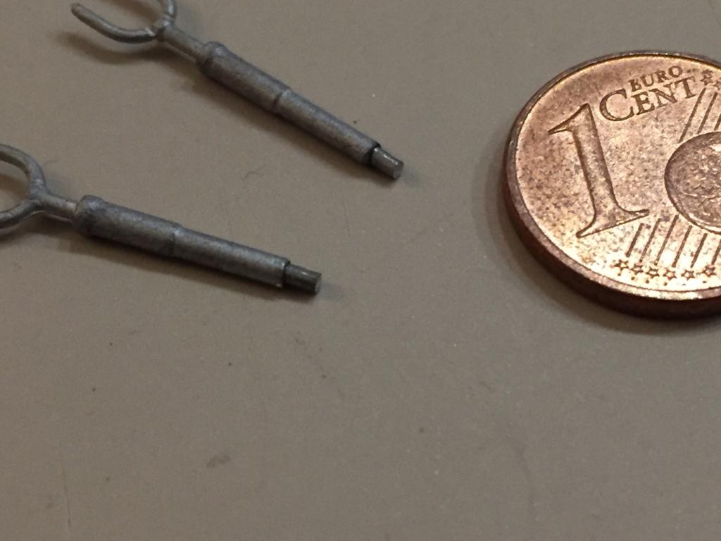

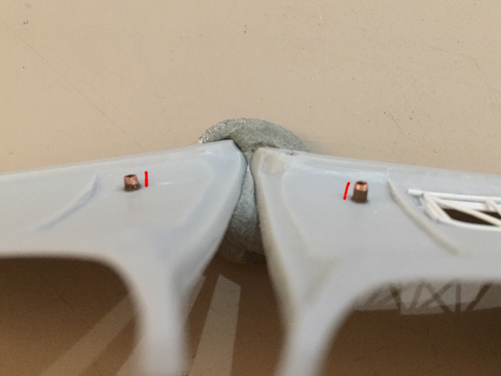

alfredo87 11-11-17 10:02 AM
9 allegato(i)

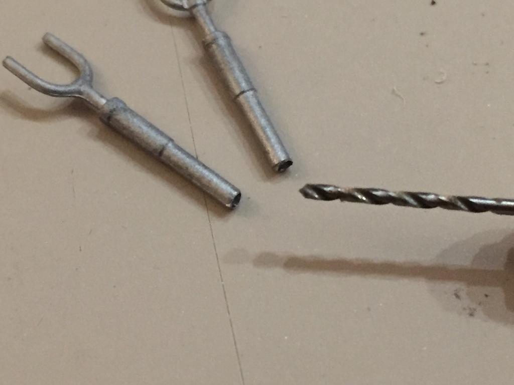

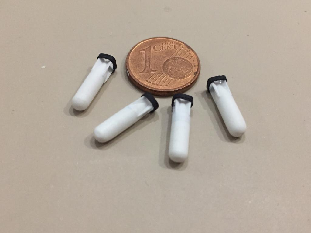

Aggiornamento, ho completato gli scarichi rifacendo il tubo che passa sotto le alette del cofano motore, quindi ho tornito dello sprue per realizzare le bombe che comporranno la scenetta. Si passa ai carrelli, anche qui si è lavorato di fresa per farci stare i castelli della struttura attorno le gambe, per avere una struttura stabile su cui poggerà il velivolo ho effettuato dei fori in corrispondenza sulle ali superiori e incollato due sezioni di tubi di rame, forato anche le gambe con una punta di 1 mm ho innestato dei pezzi di tondino in modo da permettere il collegamento. Ma ecco un'altra cagatina di questo kit, le gambe non hanno la stessa misura, guardandole meglio infatti si nota che lo stelo che entra nella camicia dell'ammortizzatore su una è più lungo di 1 mm....non è tantissimo, ma credo che una volta montare le gambe si noterebbe lo squilibrio, per ovviare ho modificato l'altezza delle sedi in modo da compensare la differenza...occorre una prova a secco generale.
