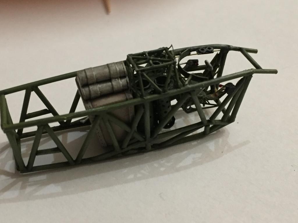

alfredo87 07-11-17 05:41 PM
9 allegato(i)

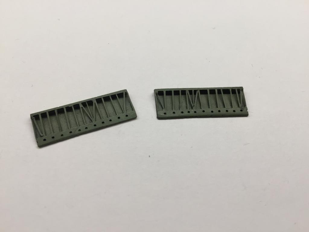

Ti ringrazio matte....qualche altro progresso. Ho realizzato il serbatoio e reparto bombe, (in pratica gli alloggi), per le canne lamierino ricavato dalle candele Ikea, poi plasticard da 1 mm per il serbatoio e le tre bombole sopra, altro plasticard da 0,25 per i sostegni delle canne. Qualche altro particolare aggiunto anche nell'abitacolo, la cloche autocostruita con rod, lo schienale in lamierino con le cinture ricavate da fascette in 1/24, una scatola sulla sinistra, e il sostegno a mezza luna sullo schienale. E il momento di scavare le semi fusoliere....ho già in mente di aprire uno dei tre portelli che racchiudono il motore stellare, che sarà da dettagliare, è un vano mitragliatrici ricostruendo tutto ciò che c'è sotto. Ecco intanto i progressi di oggi.

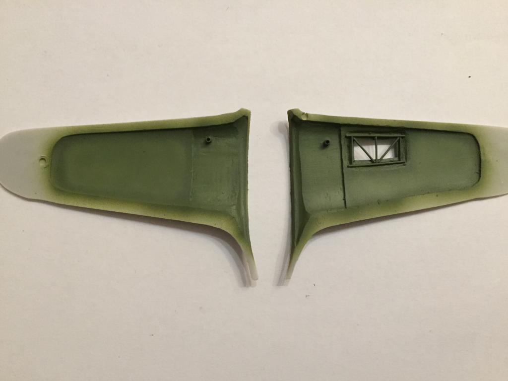

alfredo87 08-11-17 04:00 PM
5 allegato(i)
Bene, il lavoro inizia a farsi complicato. Ho lavorato sulle semi fusoliere per farci stare la struttura da me realizzata...in realtà entra, ma ho dovuto rivedere anche la struttura rastremandola sia all'anteriore che al posteriore, al momento non ho fatto foto ma le metterò presto. Intanto sto lavorando sul motore, lo stampo è di qualità pressoché primitiva, è stato necessario un lungo lavoro di pulizia....ho rivisto le testate prive dei coperchi punterie, realizzato tutto il resto, due anelli di plasticard sul mozzo con relativi bulloni fotoincisi, praticati alcuni fori e inserito delle nuove astine e sezioni di ago per i cavi di accensione. Ciò nonostante le dimensioni l'aspetto sembra ora più realistico.

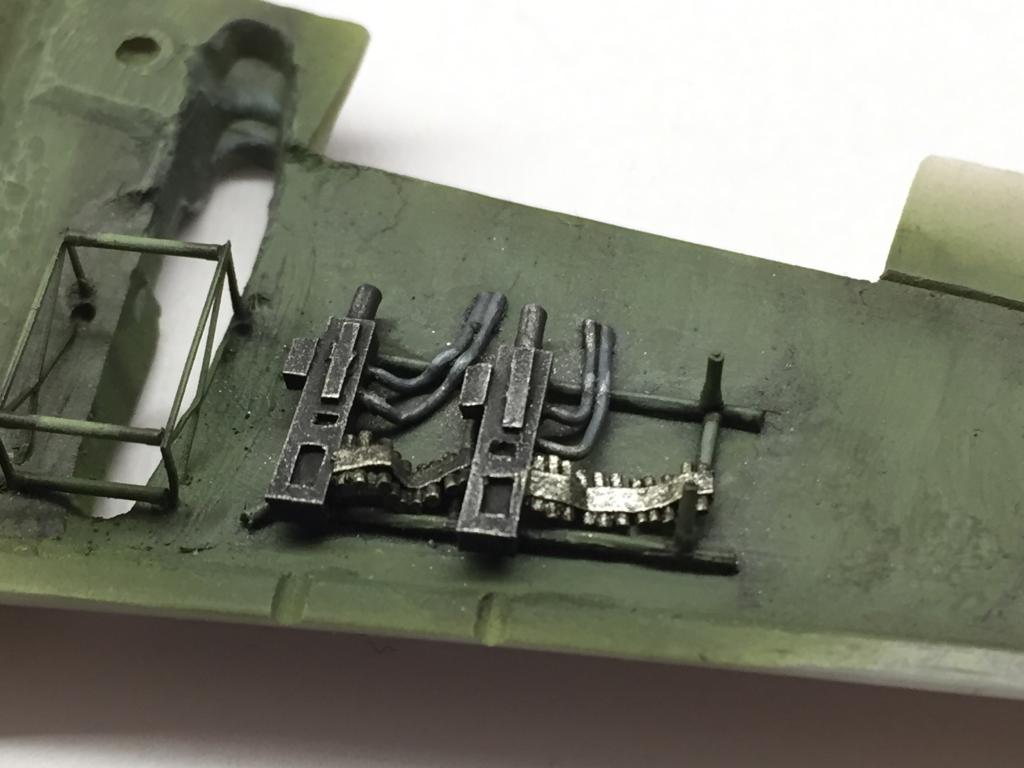

Qualche altro aggiornamento, in questo kit il concetto "da scatola" è impossibile...come detto all'inizio ogni pezzo necessità di rielaborazioni o rifacimenti. Le 3 pale è relativo mozzo che compongono l'elica sono state stampate da qualche bambino probabilmente...ho raggirato così il problema, ho staccato le pale dopo accurata pulizia, e rifatto il mozzo centrale con sezioni di sprue tirato a caldo e pezzi di guaina restringente, raccordato il gruppo con ciano e resina in polvere, quindi tagliati a misura ho incollato le 3 pale, dettagliato anche il mozzo con pezzi di filo e rondelle fotoincise top studio....per questo lavoro sto prendendo spunti da alcuni wip in rete della sorella maggiore in 1/48 della special hobby, che sembra essere più fedele. Adesso non resta che fare entrare il motore nella carenatura composta in 3 pezzi, come si può vedere in foto uno dei 3 bordi e stampato da cani....dovrò rimediare anche li.

Molto gentili...ammetto che è stimolante lavorare su un kit così penoso! Una sorta di banco di prova delle proprie capacità. Qualche altro lavoretto, terminato lo scarico sostituendo il tubo montato sotto le alette della carenatura, mi sono complicato ancora di più il lavoro, avevo intenzione di aprire uno dei portelli di ispezione dei vani mitragliatrici, quindi fresata l'apertura ho rifilato i bordi con lime e cutter e assottigliato la plastica interna fino a mezzo mm, ho quindi creato la battuta è il nuovo portello in plasticard, quindi mitragliatrici, nastro di proiettili, telaio e tubazioni...

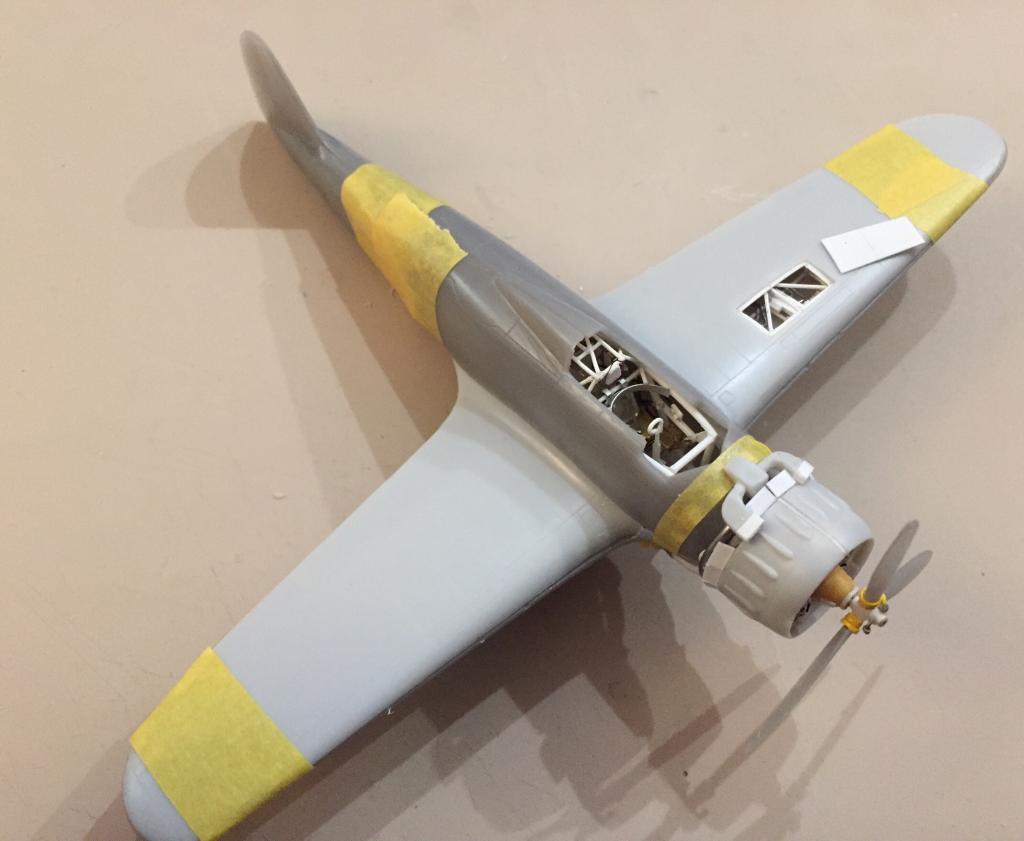

alfredo87 11-11-17 04:53 PM
3 allegato(i)
Ecco la prova a secco, immaginavo molto peggio, l'unica nota è la parte alta e frontale del telaio che racchiude l'abitacolo, c'è da prolungare un pelino i tubi verso il motore e spostare in avanti la barra orizzontale che ospita il pannello strumenti. Poca roba insomma, dopo questo accorgimento si potrà procedere con la verniciatura degli interni.

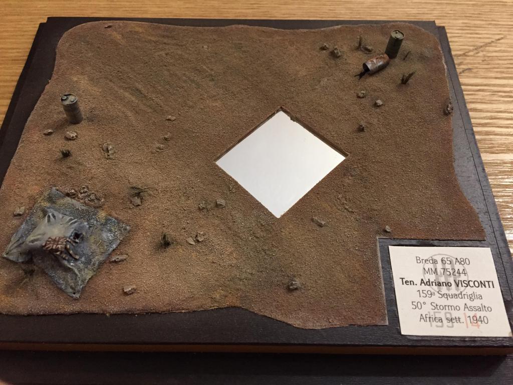

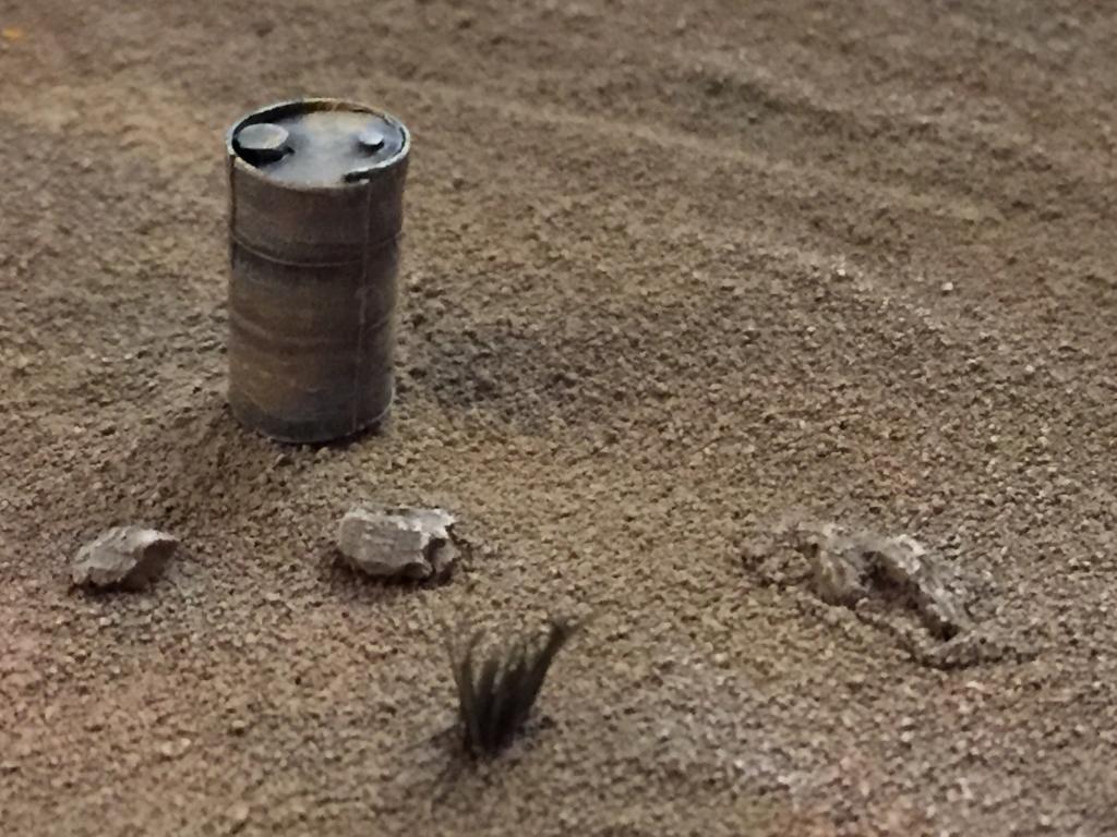

bruno 14-11-17 06:30 AM
Bel lavoro! Però avrei tolto il nastro dalla basetta a colla fresca..Ora devi tagliare colla e sabbia..
alfredo87 14-11-17 07:14 AM
5 allegato(i)

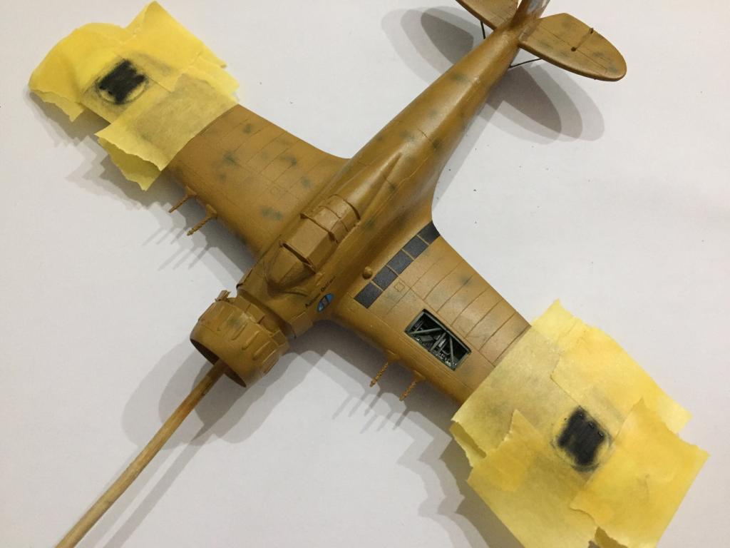

Vi ringrazio! In realtà non lo tolto subito perché dovevo anche verniciare....altrimenti avrei dovuto rimascherarla! Ad ogni modo l'ho già terminata, ho cercato il giusto mix di colori per rendere l'idea della sabbia del deserto africano, con l'aiuto di pigmenti e drybrush, ho messo qualche cespuglio, e realizzato in stucco uno zaino che ho posizionato sopra il telo!

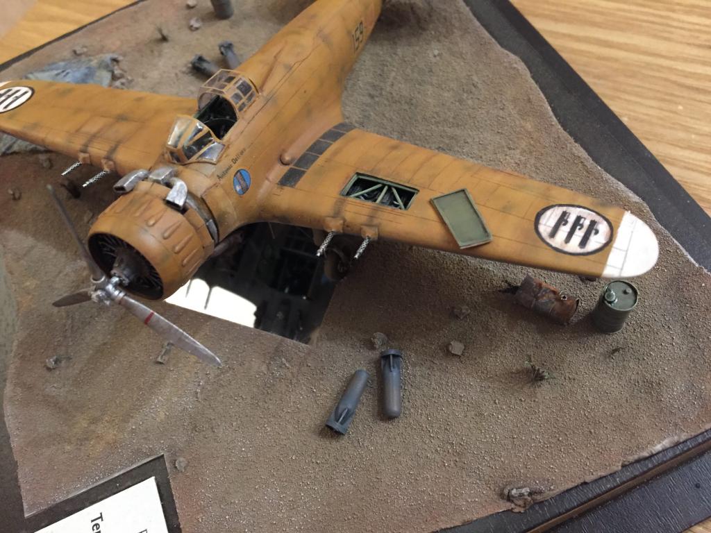

alfredo87 23-11-17 10:37 AM
20 allegato(i)

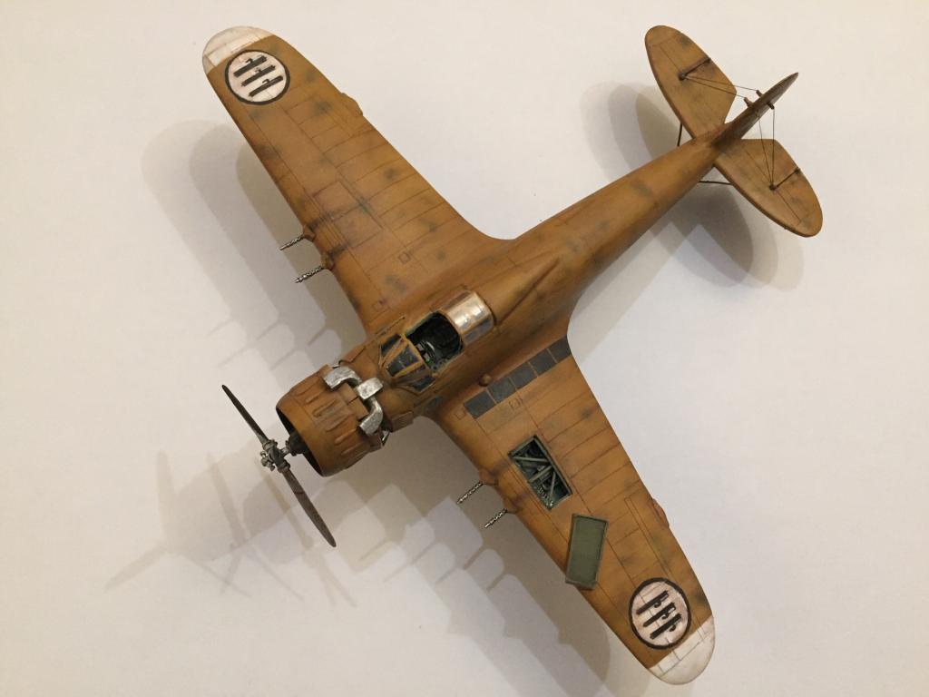

Ti ringrazio massi, in questi giorni non avendo internet non ho potuto postare nulla, l'aereo è finito comunque, metto tutti i vari passaggi.

alfredo87 23-11-17 11:02 AM
Bene, il lavoro non è certo stato dei più semplici....e devo ammettere che tuttavia considerando come si presentava in partenza è andata anche meglio delle mie aspettative, l'aspetto che più mi soddisfa è il fatto di non aver speso neanche 1 euro di tasca mia, avendo già in casa tutto e facendo ogni cosa da me ho ottimizzato al massimo il guadagno su questo lavoro. Il committente ha già visionato le foto ed è molto sorpreso dal risultato, oggi glielo consegnerò! A presto ripartirò con l'f40, un saluto e grazie a chi mi ha seguito.
frah2o 23-11-17 12:20 PM
Non vedendo più tuoi post pensavo ad un periodo sabbatico........Favoloso Alfredo! Lavoro stupendo e ora avanti tutta con la Monteshell!
anton61 23-11-17 12:29 PM
Mi piace molto!
Complimenti per il lavoro, la documentazione fotografica e la celerità. Bravo :Ok:

Non avevo dubbi che il cliente avrebbe apprezzato:Ok::Ok::Ok:
il matte 23-11-17 01:59 PM

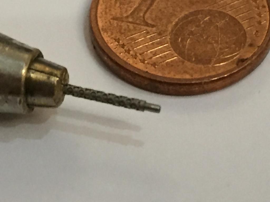

Spettacolo totale :Ok: . Le canne forate delle mitragliatrici sono un dettaglio troppo forte.....

Che dettaglio! Sarebbe già iper dettagliato se fosse almeno in 1/48. In 1/72 è stupefacente

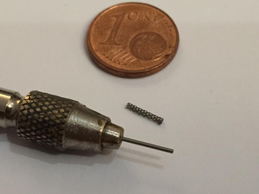

Fabry.77 24-11-17 09:57 PM
è davvero stupendo, complimenti.
volevo chiederti se i rivestimenti delle canne sono delle apposite fotoincisioni o se li hai ricavati da un pezzo di retina trovata in commercio; nel caso mi potresti dare qualche dettaglio in merito?
Grazie
alfredo87 24-11-17 10:49 PM
Grazie ad entrambi! Le canne forate le ho ricavate da una griglia per radiatori meri kits, trovata in negozio, tra quelle che ho è l'unica ad avere una trama forata molto convincente per lo scopo.

Poi, per colorare il terreno hai usato solo drybrush e pigmenti come hai scritto o prima una base l'hai fatta con l'aerografo?
