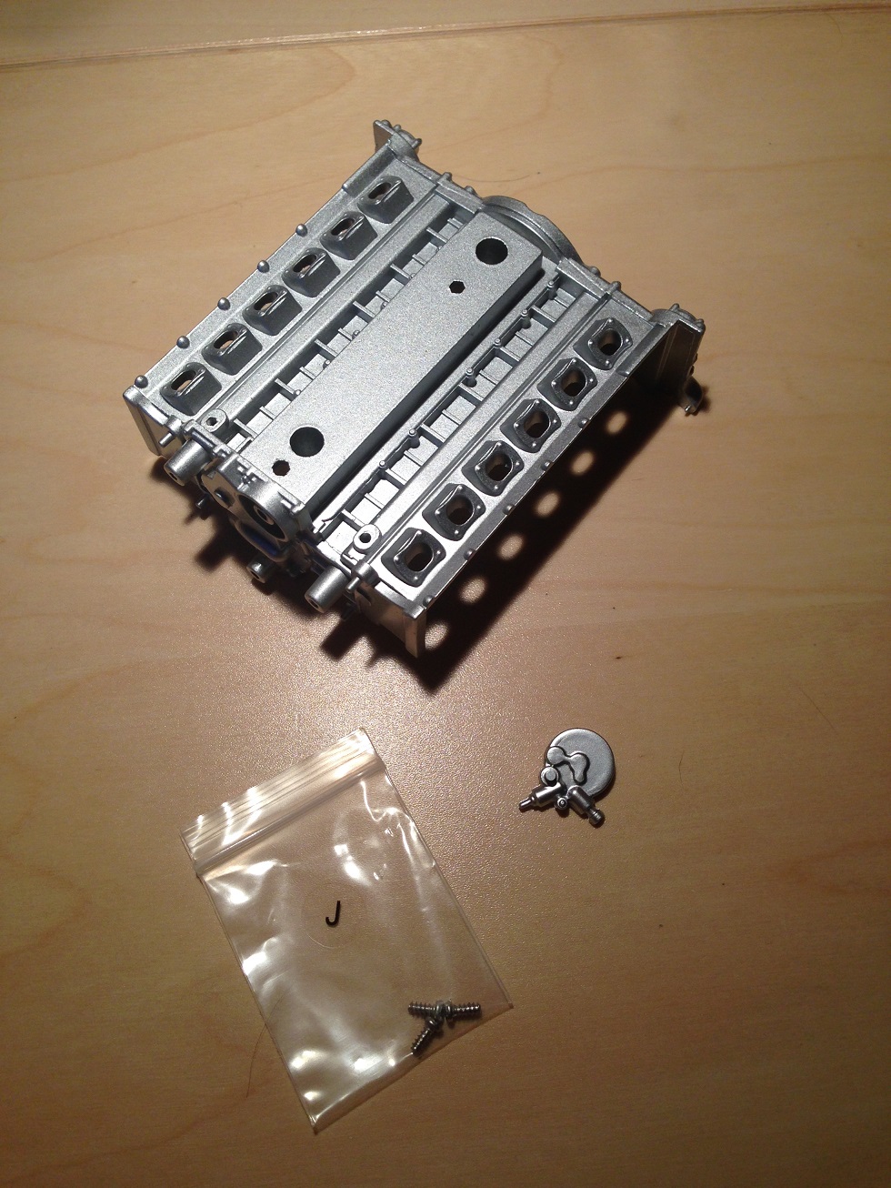

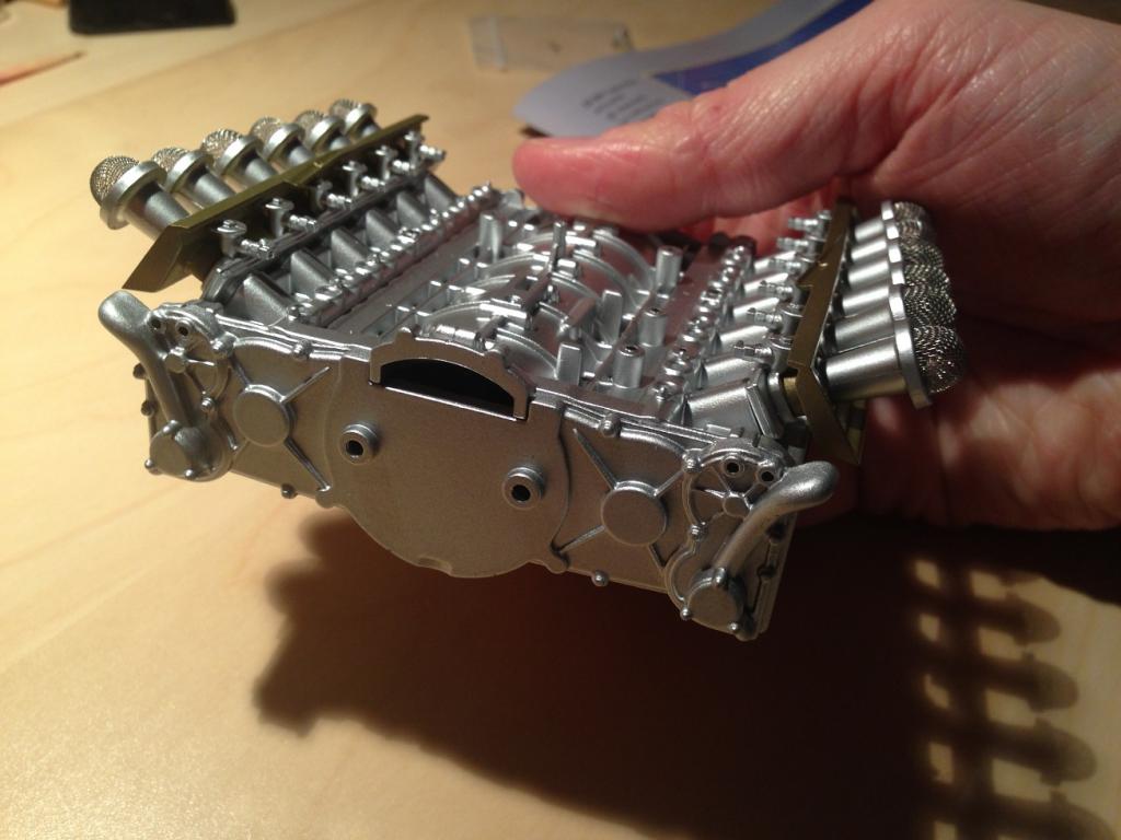

Come prima operazione, andiamo ad installare il coperchio della pompa per il liquido refrigerante in posizione, facendo opportunamente combaciare gli incastri eccentrici.
L'assemblaggio in questo caso è realizzato tramite semplice pressione. Le instruzioni inoltre avvertono specificatamente di non usare colle in questo passaggio perchè si tratta di un posizionamento provvisorio del pezzo...quindi mi sono limitato a non insistere troppo sull'incastro.

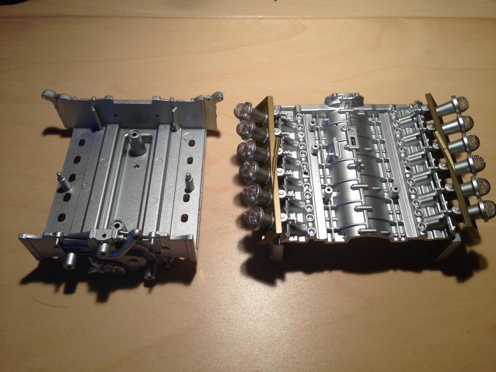

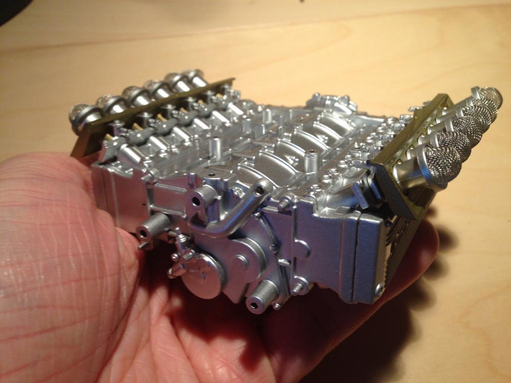

La prossima fase prevede di unire la parte superiore del motore asseblato fino a questo momento con il basamento che abbiamo tra le mani: emozione!!
Le istruzioni preallertano che "...per un perfetto accoppiamento occorrerà esercitare una certa forza con le mani", ma a dirla tutta nel mio caso i pezzi hanno combaciato senza sforzo.
L'unica accortezza è come di consueto verificare bene l'orientamento dei pezzi prima del montaggio.
