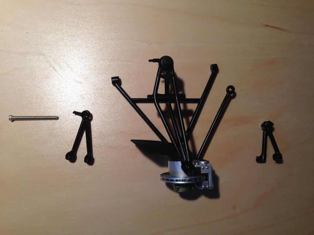

Fissiamo quindi link anteriore e posteriore come illustrato nella sequenza di foto.
Attenzione all'orientamento dei pezzi!
Ecco quindi la totalità dei braccetti montati in posizione.
Personalmente, ho trovato qualche difficoltà nell'avvitare il tirante che collega link anteriore a link posteriore: la testa esagonale non è propriamente comoda in questo caso, ma forse il problema sono solo io che non ho gli strumenti giusti....
Sia chiaro che non si tratta di una critica, dico solo che un cacciavite ce l'hanno tutti in casa, mentre una chiave esagonale di queste dimensioni forse no...
Ho comunque risolto con una pinza dai becchi sottili ed un po' più di pazienza.
[AUTO] Costruisci la Ferrari 312 T4 di Gilles Villeneuve - Centauria-10.jpg   [AUTO] Costruisci la Ferrari 312 T4 di Gilles Villeneuve - Centauria-11.jpg   [AUTO] Costruisci la Ferrari 312 T4 di Gilles Villeneuve - Centauria-12.jpg
[AUTO] Costruisci la Ferrari 312 T4 di Gilles Villeneuve - Centauria-13.jpg   [AUTO] Costruisci la Ferrari 312 T4 di Gilles Villeneuve - Centauria-14.jpg
deepblue ora è in linea   Rispondi quotando

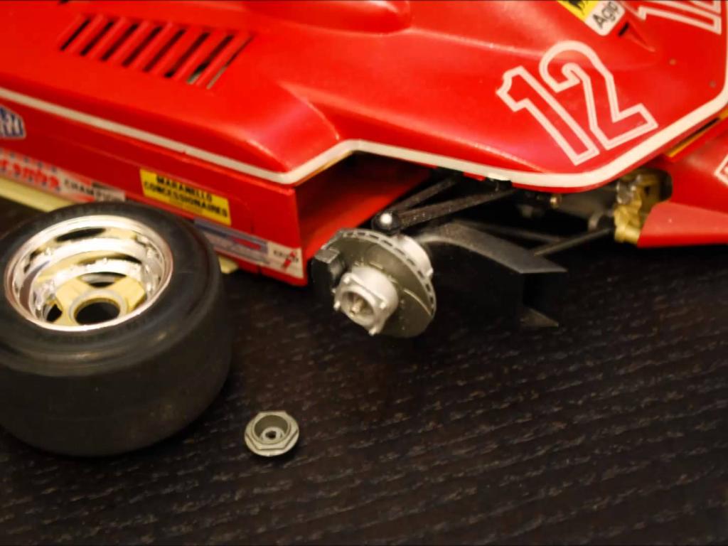

Vecchio 17-11-17, 05:59 PM   #62
L'avatar di deepblue
Registrato dal: Mar 2013
residenza: prov. di Varese
Messaggi: 1,503
deepblue è un newbie...
Exclamation Problema, problema...
A questo punto parliamo di un problema che già alcuni di voi hanno riscontrato...
Il passaggio che io ho saltato (giuro, non era premeditato! ), ovvero il fissaggio della ruota al mozzo, ha evidenziato un gioco decisamente eccessivo del gruppo disco-ruota rispetto al mozzo.
Non si tratta di un difetto isolato di un pezzo, dato che anche altri di voi lo hanno notato...
In pratica, la vite di fissaggio va completamente in battuta al mozzo e la ruota (fissata al disco freno) ci balla dentro.
Per farmi capire meglio, ho prodotto una schifezza di disegno...che però spero renda l'idea.
Per tentare di risolvere il problema riducendo il gioco dei componenti, ho smontato disco e pinza ed ho limato il mozzo come in foto.
Non basta rimuovere lo strato di vernice, serve togliere del materiale ma dopo alcuni passaggi e fitting-test intermedi devo dire che il gioco diminuisce sensibilmente.
Secondo me questa è una buona soluzione perchè permette comunque di non toccare la vite e la parte "rettificata" resterà in ogni caso non visibile.
Per chi volesse risolvere il problema con lo stesso procedimanto: io ho limato fino a che il gioco di ruota e disco risulta accettabile anche a vite tutta serrata.
Francamente, per la qualità del modello vista finora, sono rimasto un po' sorpreso di questo problema...per fortuna questa volta non è troppo complicato rimediare...
[AUTO] Costruisci la Ferrari 312 T4 di Gilles Villeneuve - Centauria-picture1.jpg   [AUTO] Costruisci la Ferrari 312 T4 di Gilles Villeneuve - Centauria-01.jpg

Vecchio 18-11-17, 01:10 AM   #64
Registrato dal: Sep 2017
Messaggi: 35
Draidel è un newbie...
Originariamente inviata da deepblue Visualizza il messaggio
Quasi quasi li contatto sia via mail che tramite il numero" dell'esperto'' per chiarire questo '' difetto '' dite è inutile?
Intanto pensavo di inserire una rondella in plastica all'interno del cerchio.
Ultima modifica di Draidel; 18-11-17 a 01:14 AM

Vecchio 18-11-17, 10:14 AM   #65
L'avatar di Matrixcen
Registrato dal: Apr 2015
Messaggi: 382
Matrixcen è un newbie...
Io penso che il gioco della ruota sia dovuto non tanto alla vite che tiene la ruota ma al perno del mozzo che sia leggermente inferiore al buco del cerchio...io pensavo di infilarmi un pezzetto di cannuccia da bibita x spessorare, magari provo questo esperimento poi vi aggiorno...
Inviato con il mio ASUS_X008D - Scarica l‘app del Forum di Modellismo.net
Matrixcen non è in linea   Rispondi quotando
Vecchio 18-11-17, 11:27 AM   #66
Messaggi: 35
Il mio perno è più lungo di quel mm che causa il gioco . Si infatti nn è la vite. Certo 1200€ di modello con soluzioni artigianali del genere xD
Ultima modifica di Draidel; 18-11-17 a 04:10 PM

Vecchio 20-11-17, 04:02 PM   #67
Registrato dal: Feb 2014
Messaggi: 1
franco4 è un newbie...
Salve, io ho risolto con un collarino di spessore 0,4 mm inserito sul mozzo.
franco4 non è in linea   Rispondi quotando
Vecchio 20-11-17, 04:34 PM   #68
Messaggi: 1,503
Ciao a tutti!
Sicuramente ritengo che ci siano diversi modi per risolvere il problema...
La soluzione che mi è venuta in mente è solamente una delle possibili, che per quanto mi riguarda doveva considerare di:
- non toccare la vite;
- non produrre pezzi ad-hoc (rodelle, spessori o altro);
- non precludere la mobilità della ruota (nonostante sia comunque un modello statico).
Alla fine poi, secondo me tutte le soluzioni elencate sono ugualmente valide. L'importante è superare lo scoglio!
