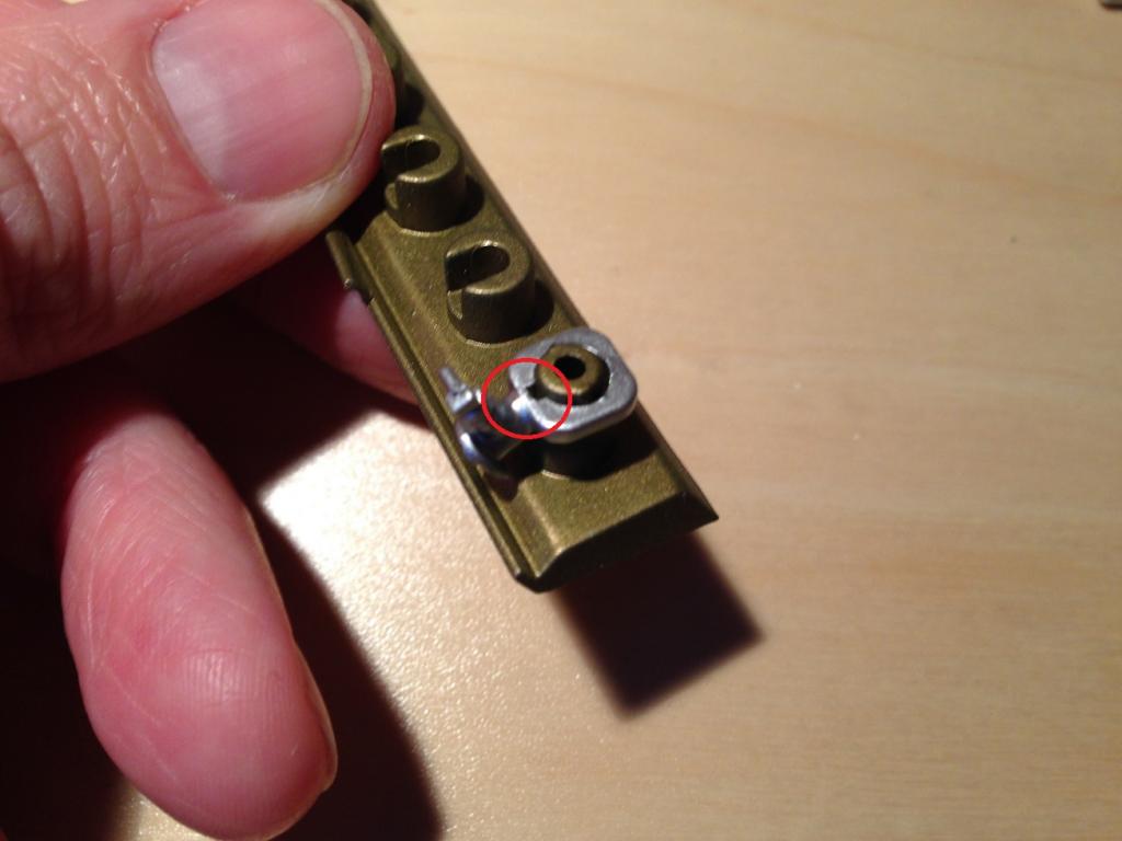

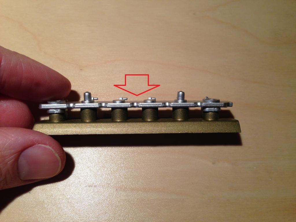

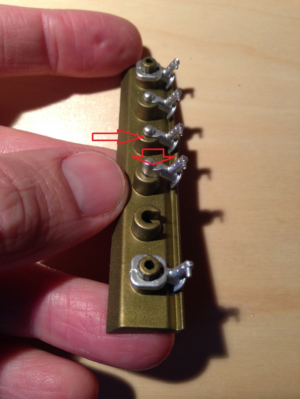

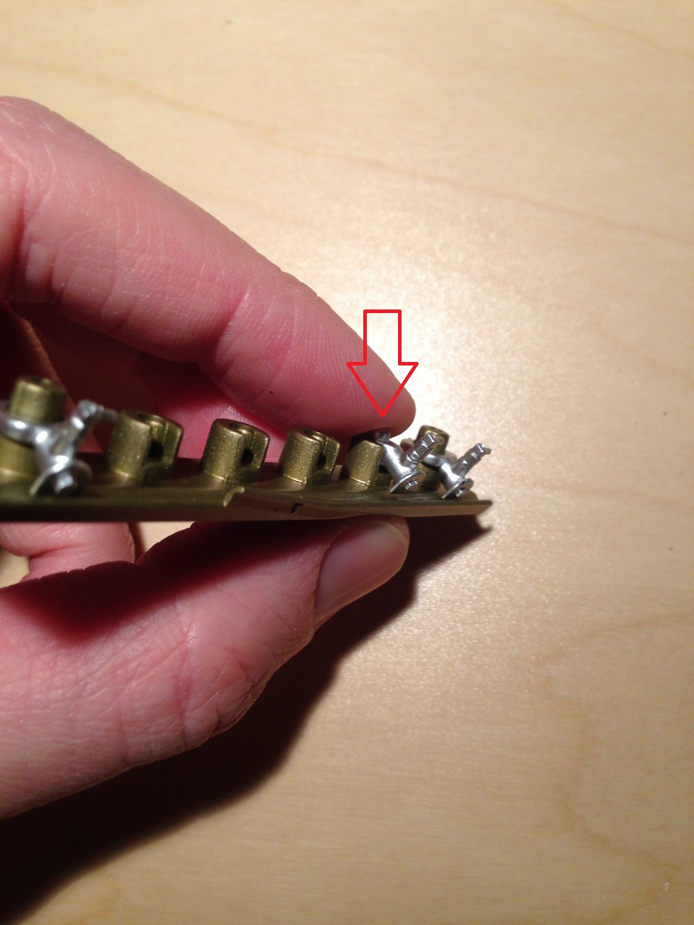

Ho iniziato con l'inserimento degli iniettori, ma secondo me le foto sul fascicolo di montaggio non sono chiarissime...
Fate riferimento a queste mie foto per collocare correttamente gli iniettori (per esempio io il primo l'avevo inserito nel verso sbagliato... ).
Per concludere, gli iniettori sono da premere bene in sede: nell'ultima foto potete vedere il quarto iniettore dall'alto non completamente inserito, mentre gli altri sono ben posizionati.

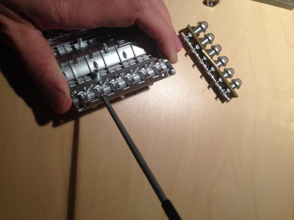

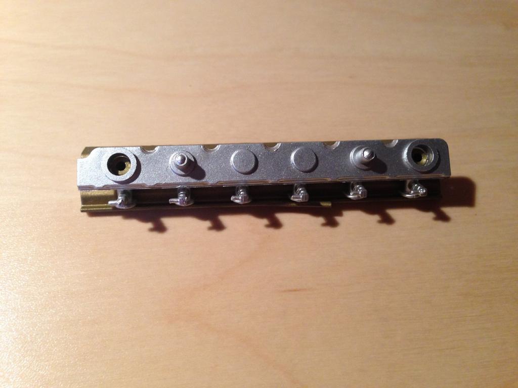

Inseriamo quindi la flangia in posizione, facendo attenzione all'orientamento del pezzo.
Premiamo poi bene in posizione anche la flangia da entrambi i lati.
Per questi passaggi non è necessaria colla, gli incastri sono precisi e stabili. Anzi, per inserire i due iniettori agli estremi, serve insistere un po'!
