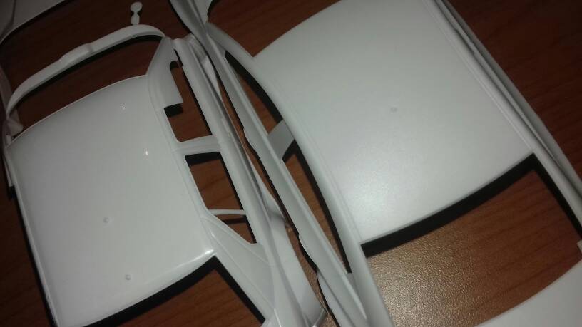

preparando le carrozzerie per la verniciatura,devo sottolineare la presenza di alcuni bruttissimi ritiri da stampo che la palstica propone da entrambi i lati della carrozzerie.Purtroppo tali inconvenienti non possono essere tralasciati e vanno sistemati,perchè molto evidenti...anche a modello finito.
Il problema si presenta nei due angoli posteriori della carrozzeria,sui due lati vicino al montante anteriore del parabrezza, e a tutta larghezza sul cofano motore.
Non vedevo cose del genere dagli anni '80....
Nei kit Tamiya certe cose credo non si siano mai viste.
Comunque...tant'è.....
Dato diverse mani di TS26,aspetterò almeno una settimana per mascherare e verniciare le due livree....

albertop 03-12-17 06:47 PM
[AUTO] Nissan 240 gr.B '83 e '84
Magari è la foto, ma, la zona dei pannelli porta che gira e raccorda verso i vetri, mi pare ci sia un po’ di pittura accumulata dentro rispetto al resto del pannello.
Per il resto mi pare ok.
Le plastiche come ti avevo anche accennato io, per Heller e Belkits soprattutto che stampa in Cina, hanno qualcosa che non va. Sembrano gommose e la vernice spesso si sfoglia via.
Con Tamiya (tranne le carrozzerie) non ho mai usato il fondo. E i kit di 25 anni fa, sono ancora lì con la loro vernice perfetta attaccata sopra.
Tamiya insegna ancora.
