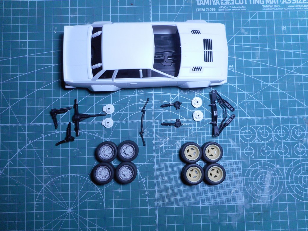

Ho cominciato questo lavoretto qui...
spero di fare cosa gradita a qualcuno che,come me,ha comprato il kit Aoshima ,e NON vuole fare l'unica(per ora) versione,il New Zealand '83.
L'intenzione è quella di avere,a fine lavori, la vettura ufficiale di Pond al Tour de Corse 1983,e la Marlboro di Kaby al rally Corte Ingles '84,valido per il campionato europeo.
Essendo due gare tipicamente su asfalto,mi aiuterò con le belle ruote che il russo Roman ha stampato per le versioni del suo kit della Nissan 240(in resina,che ho a casa e che monterò in futuro,essendo un kit più impegnativo e complesso rispetto a questo in plastica di Aoshima.)

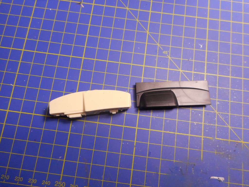

prima rogna,non da poco,la guida a destra della macchina al Tour de Corse '83.
Durante tutto il suo impiego nei rally,questa auto è stata proposta sia con guida a destra,che a sinistra.Non chiedetemi perchè...
In Corsica Tony Pond ,inglese,si sarà trovato perfettamente a suo agio con la macchina con guida a destra...
Molto meno a mio agio mi trovo io,col kit Aoshima che propone solo la guida sinistra....
Per mia fortuna,il buon Roman ha incluso nel suo kit entrambi i cruscotti.
La mia prima intenzione era quella di "ribaltare" il cruscotto del kit,sezionandolo e ricostruendolo capovolto,con strumentazione e"cupola" per la guida a destra.
ma subito ho capito che era una impresa al di sopra delle mie capacità...
Inolte il cruscotto Aoshima a me pare sbagliato completamente...troppo tondo e corto.nelel foto che ho studiato(per tanto tanto tempo...) ho notato che quello di Roman,più allungato e rettangolare,risulta più fedele.
Quindi...una clonatura a via....(nella terza foto..quello più giallo...)

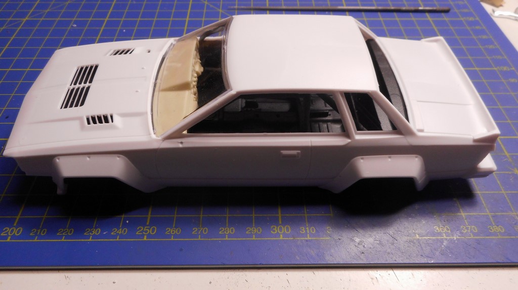

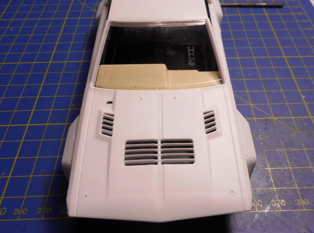

Vecchio 18-10-17, 12:23 AM   #5
Messaggi: 17,148
qui poi si entra in un altro problema da risolvere...incastrare il cruscotto clonato,nella carrozzeria in plastica...più che altro riguardo incastro di parabrezza/carrozzeria/cruscotto.
Per fortuna,con qualche limata e qualche misura presa per benino,la cosa si fa senza troppi problemi.
E,a prima vista,i 4 vetrini separati del kit,sembra abbiano un ottimo incastro,tanto da andare a posto anche senza colla.
vedremo poi,alla fine dei giochi,se la cosa si dimostrerà tale col modellino quasi finito.
Per ora funziona....

il motore non ci sarà.
Forse clonerò testat e poco altro dal kit di Roman,per metterlo sotto al cofano...sta macchina ha delle griglie generose ...e si intravede cosa c'è sotto(il nulla....)
