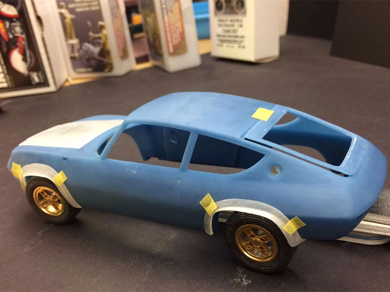

ed eccomi con le prime cosine "concrete". Stampato in stereolitografia, ergo il top del top del 3d printing, laser su resina umida. Costa ma ne vale la pena, a parte qualche piccolo ritocco da fare con primer e poco stucco, saranno pronte per lo stampo a brevissimo.....
Sono davvero soddisfatto, ho enfatizzato qualche particolare della linea prevedendo uno schiacciamento e una neutralizzazione portandola in scala, a me pare riuscita come cattura della linea. Partendo da zero vi confesso non è facilissimo.
Sappiatemi dire, mettendole in produzione qualunque feedback anche negativo pesantemente è utile.
le ruote sono un test in ottone, le gomme per ora sono quelle dell'alfa GTA tamy, solo per test.

Mi pare un risultato veramente notevole. Direi che la linea e le proporzioni sono giuste. Tra l'altro invidio la tua competenza nel software 3d. Complimenti .

Beh, cosa dire? Sto sbavando davanti al pc.
E' un mix di emozioni di difficile spiegazione: meraviglia, rosicamento, entusiasmo, rosicamento, curiosità, rosicamento, apprezzamento, rosicamento
Dal basso delle mie competenze, avrei reso il profilo a delta della fiancata e del padiglione un attimo più tesi, più spigolosi.
Non perché in realtà lo fossero, ma per questioni pratiche: stampa, colata, preparazione, primer, stuccatura, primer, forsevabene, vernice, trasparente...
Secondo me appiattisce un po' troppo, si perde il dettaglio, linee più tese, dunque.

Cioè Fofò in sintesi avresti visto una linea di cintura spigolosa? Nel padiglione non capisco, intendi l'ultima piega dietro nel culo?
Capisco il concetto, l'idea non è male, probabilmente posso accentuare un pò gli"spigoli" prima di stampare, nel caso un colpetto di carta e tornerebbe a smusso...
Come dire: linee spigolose= maggior precisione... anche se irrealistiche, un che di "hasegawa feeling", non mi dispiace il concetto....

Esatto
