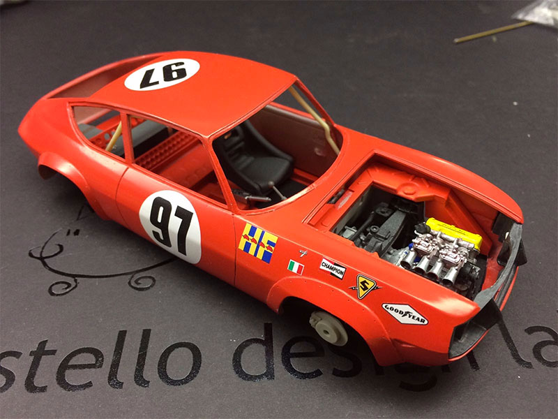

Uno degli step che mi intimoriva era il roll cage, di diametro sottile anche nella fulvia reale... ci ho pensato parecchio e ho deciso per la resina, i particolari in metallo sono certamente più facili da realizzare ma per noi modellisti son sempre storti... e se c'è da pulirli un pò ti si ammorbidiscono in mano. Bè... perfetto, incastri perfetti, 5 parti che si assemblano in cinque minuti dopo un minimo di pulizia dalle poche bave. A voi il giudizio.
Autocostruito: poker di fulvia-rollcage1.jpg   Autocostruito: poker di fulvia-rollcage2.jpg   Autocostruito: poker di fulvia-rollcage3.jpg
Autocostruito: poker di fulvia-rollcage4.jpg   Autocostruito: poker di fulvia-rollcage5.jpg

Anche gli acetati, stampati in PET da un amico, trasparentissimi, sono al loro posto sotto le PE. In effetti il lavoro non è difficile ma va fatto con calma.
Autocostruito: poker di fulvia-zag2.jpg   Autocostruito: poker di fulvia-zag1.jpg
