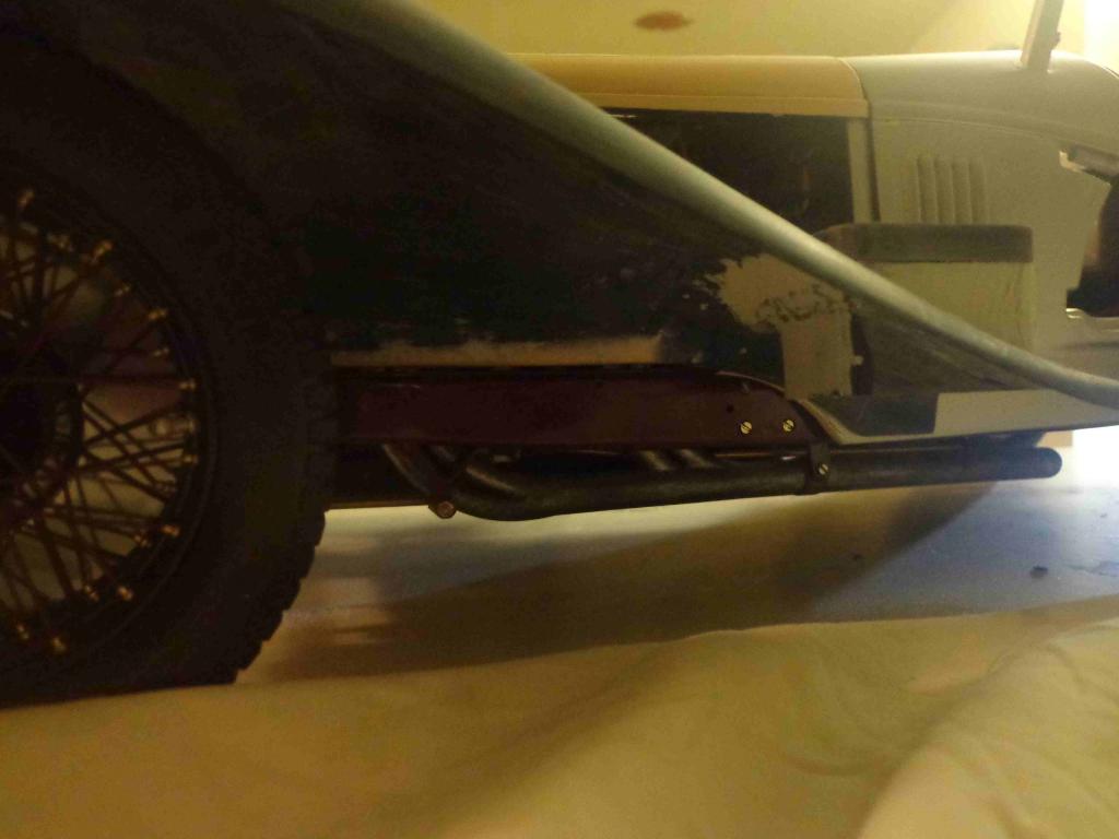

...continuo i lavori sui parafanghi anteriori, in quello sinistro ho deciso di costruire il vano batteria esterno.
Ecco le foto del lavoro ancora grezzo...
Alfa Romeo 8C 2300 Spider touring 1932 (pocher 1)-dsc03502.jpg   Alfa Romeo 8C 2300 Spider touring 1932 (pocher 1)-dsc03503.jpg   Alfa Romeo 8C 2300 Spider touring 1932 (pocher 1)-dsc03504.jpg
Alfa Romeo 8C 2300 Spider touring 1932 (pocher 1)-dsc03505.jpg   Alfa Romeo 8C 2300 Spider touring 1932 (pocher 1)-dsc03506.jpg   Alfa Romeo 8C 2300 Spider touring 1932 (pocher 1)-dsc03507.jpg
Alfa Romeo 8C 2300 Spider touring 1932 (pocher 1)-dsc03508.jpg   Alfa Romeo 8C 2300 Spider touring 1932 (pocher 1)-dsc03509.jpg   Alfa Romeo 8C 2300 Spider touring 1932 (pocher 1)-dsc03510.jpg

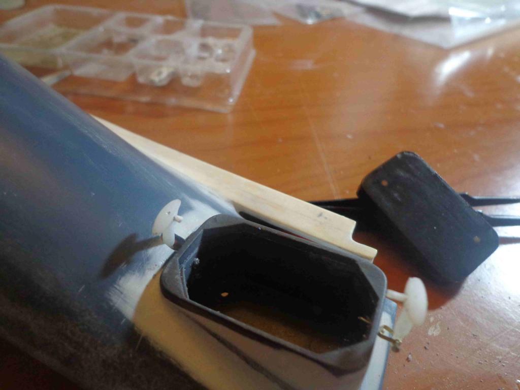

stamane ho continuato i lavori sul baule dove allogerà la batteria.
Per prima cosa ho realizzato un foro nella parte alta per far muovere la chiusura a cappuccio.

...poi ho autocostruito le chiusure a cappuccio riciclando un pò...
Alfa Romeo 8C 2300 Spider touring 1932 (pocher 1)-dsc03511.jpg   Alfa Romeo 8C 2300 Spider touring 1932 (pocher 1)-dsc03512.jpg   Alfa Romeo 8C 2300 Spider touring 1932 (pocher 1)-dsc03513.jpg

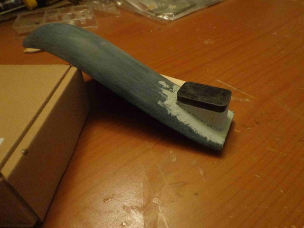

...questo è il risultato ancora grezzo...
Alfa Romeo 8C 2300 Spider touring 1932 (pocher 1)-dsc03532.jpg   Alfa Romeo 8C 2300 Spider touring 1932 (pocher 1)-dsc03523.jpg   Alfa Romeo 8C 2300 Spider touring 1932 (pocher 1)-dsc03524.jpg

Ho finito il lavoro di costruzione del vano batteria.
domani esuguiro i lavori di finitura.
Alfa Romeo 8C 2300 Spider touring 1932 (pocher 1)-dsc03535.jpg   Alfa Romeo 8C 2300 Spider touring 1932 (pocher 1)-dsc03536.jpg   Alfa Romeo 8C 2300 Spider touring 1932 (pocher 1)-dsc03538.jpg
