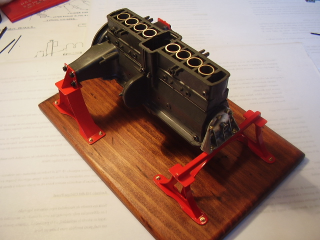

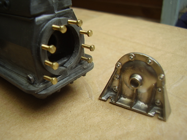

Foto 4, 5, 6 e 7...il blocco motore montato con vitteria a scala, si noti le camiccie dei cilindri in metallo...la calotta frontale del blocco é in metallo fatta speciale...
Le foto seguenti mostrano il "scratchbuild" di una base per il motore che e come una terza mano, aiuta moltissimo a montare le altri parti con una fermezza assicurante...
La base e una copia di quella trovata nella fabbrica Alfa Romeo di quella epoca....l'ho fatta con plasticard di 0.8 mm...
Nelle ultime foto, si vede il blocco motore montato nella base finita e verniciata "rosso Alfa"..........

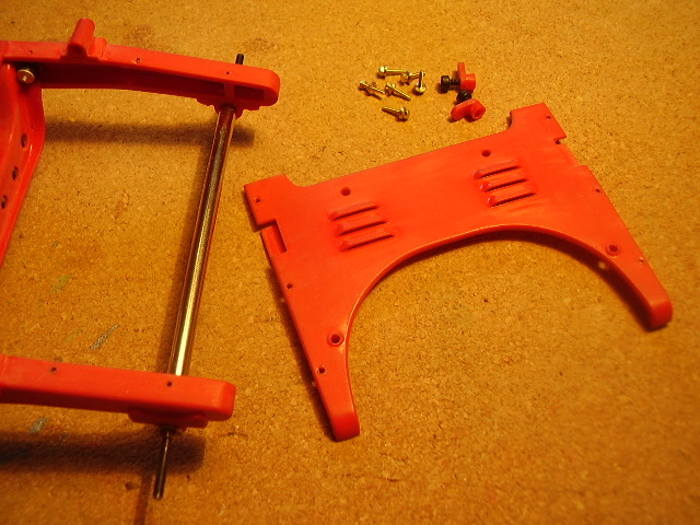

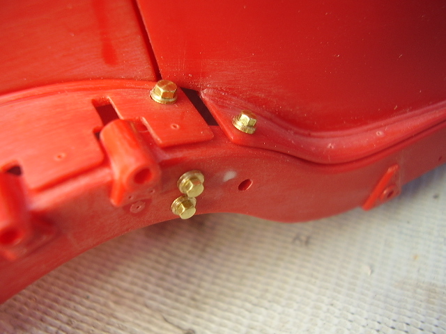

Vediamo un po como ho soluzionato il montaggio del telaio e carrozeria con vitteria a scala...
Importantissimo in questa tappa, e correre il motore da 10 mm al' indietro, questo e un errore fatto dai ragazzi alla Pocher che non si e stato mai corretto...in foto 5, 6 e 12 si vedono i due bucchi otturati e le nuove due aperti 10 mm al'indietro....
Non fare questo e il cofano motore e impossibile da centrare col radiatore e la carrozeria media...
Per tutte queste regolazioni, si ha montato il blocco motore nella sua posizione definitiva...
A tutta la viteria a scala si aggiungono rossette in ottone fatti al tornio...
Usare vitteria a scala non solo e una raggione estetica e da realismo, ma anche permette smontare tutto per verniciare, correggere, etc...
Se cercate alla Web, si puo trovare un mucchio di datti sulla vettura 1/1....
A pronto...
Mario

Vado un po al assemblaggio del motore....rafforzamenti fatte alla testata dei cilindri per poter usare vitteria a scala...gli rafforzamenti sono state fatte con pasta epossidica, durissima che permette traforare e filletare senza problemi...
Poi, immagini di una delle 2 coperte delle valvole, con tutta la sua vitteria e il dettaglio matto della guarnizione...
Grazie per guardare....
Mario
