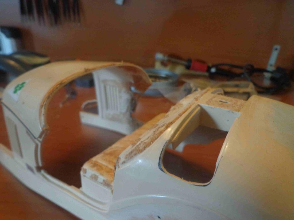

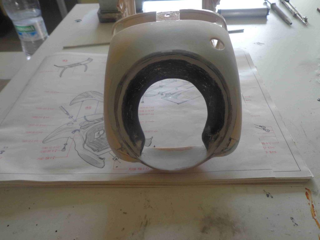

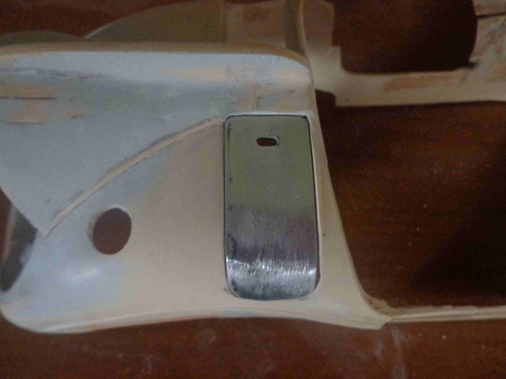

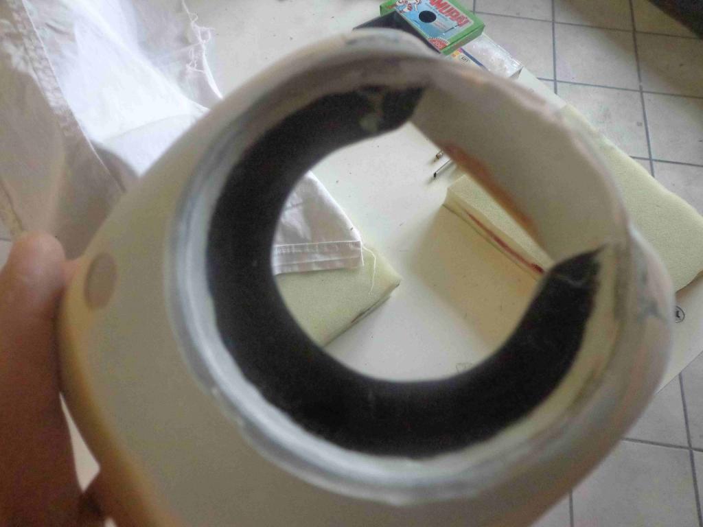

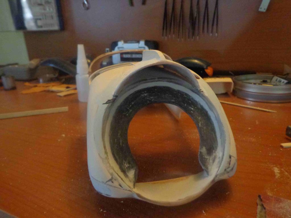

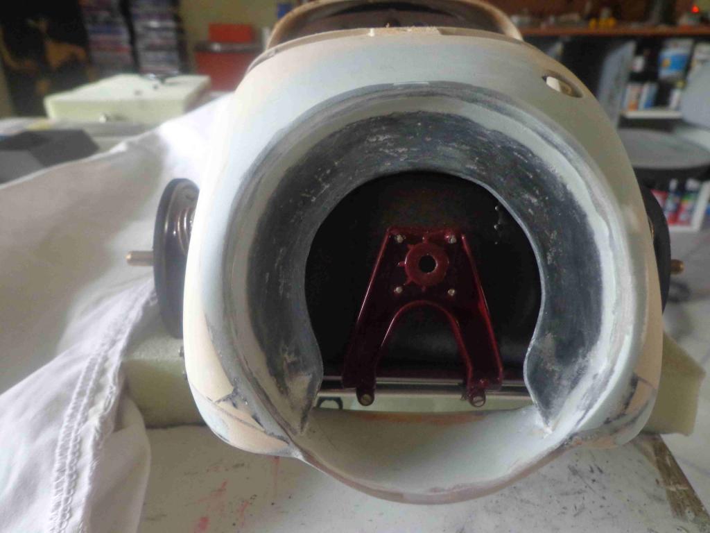

stamane ho finito di ricostruire il posteriore dell'Alfa, dopo aver stuccato e carteggiato, ho steso della colla cianoacrilica, una volta asciugata ho carteggiato ulteriormente con carta abrasiva 400, poi, dopo aver effetuato tutte le altre modifiche stenderò una mano di stucco spay isolante e carteggio nuvamente con carta abrasiva 2000.

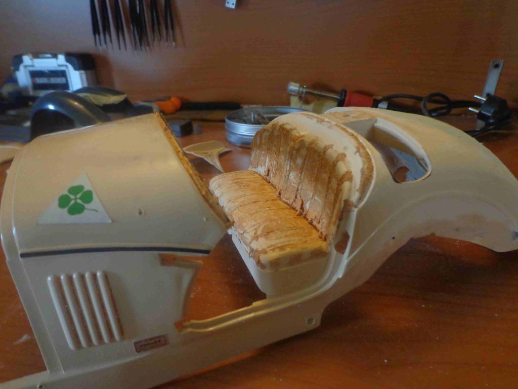

...ho allungato i 2 bauletti laterali poichè sono più corti di quella vera e tagliato via il sedile.
Buona domenica a tutti.

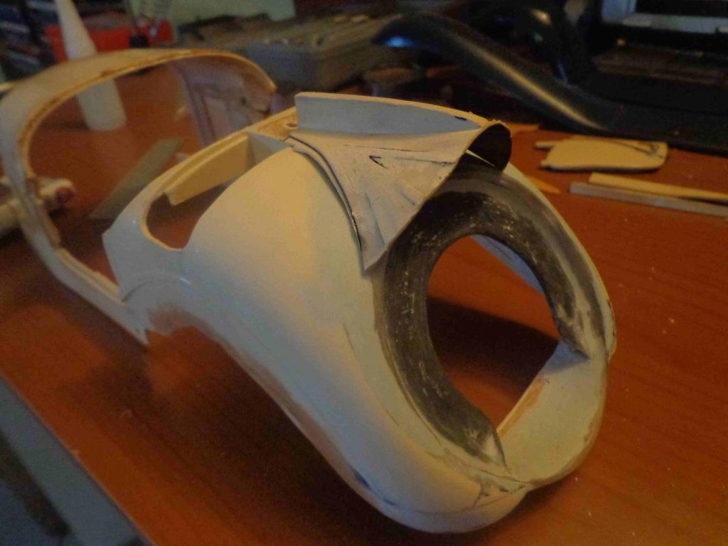

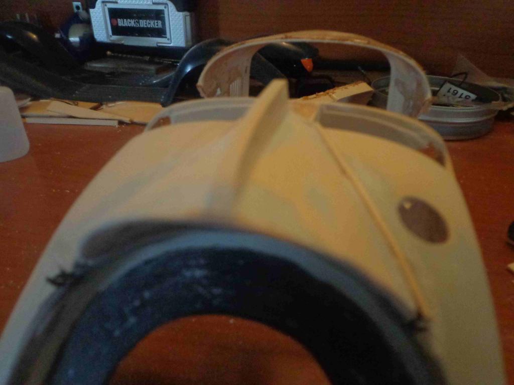

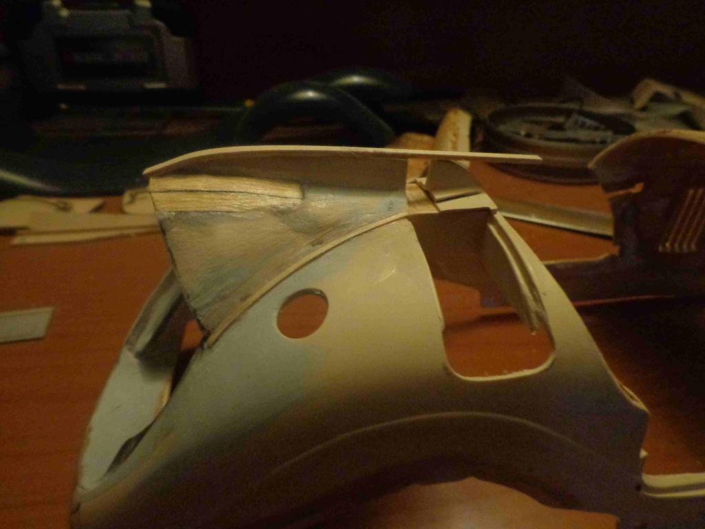

modifica parte superiore del posteriore (pinna di pesce), oltre ad essere completamente diverso nella forma non coincide nulla...

...in primis taglio e sagomatura...

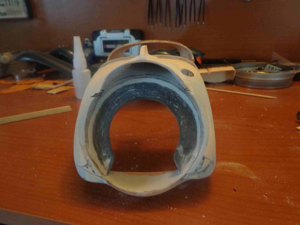

...una volta sagomato il pezzo con la circonferenza della ruota risulta un paio di centemetri più corto...

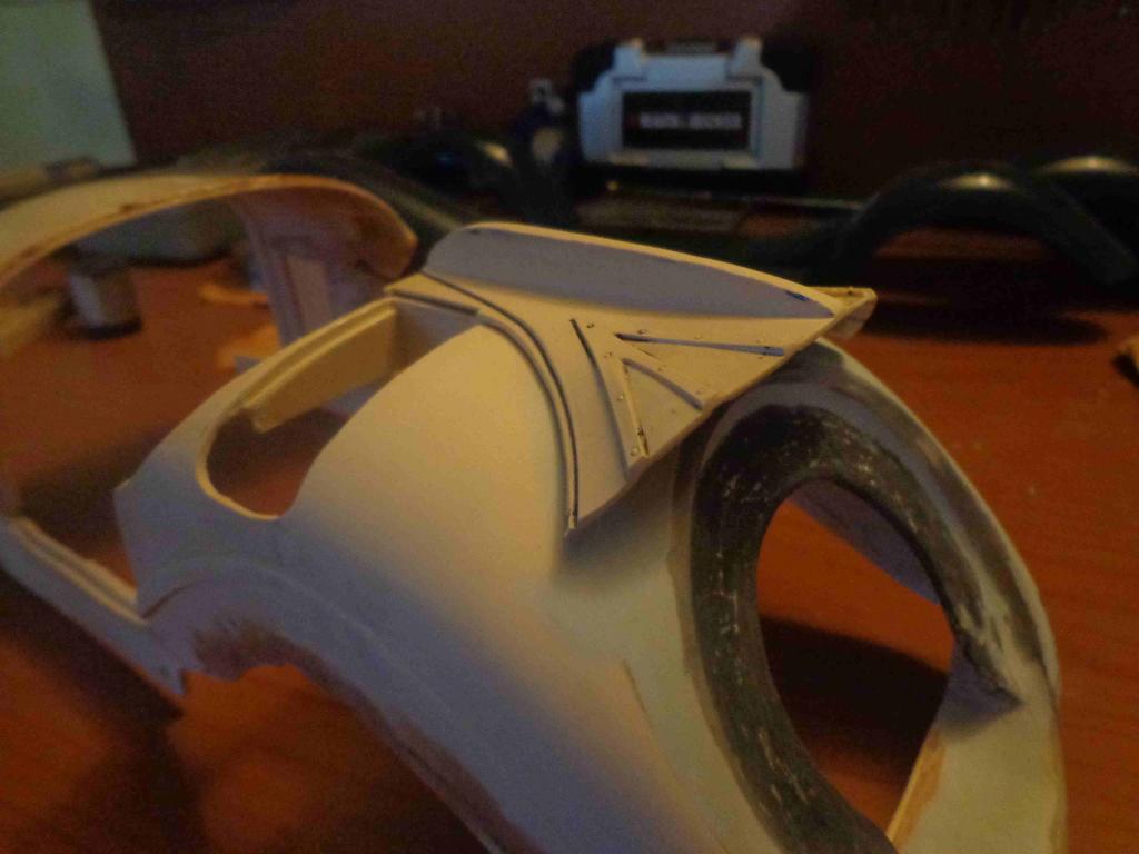

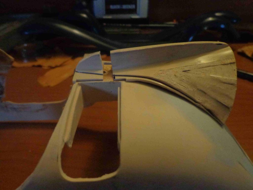

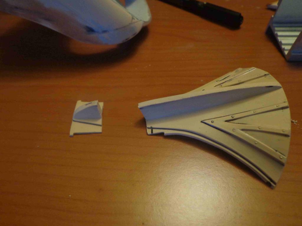

...aggiungo un listello dove inserirò i rivetti e ricostruisco la parte mancante...

...ho ricostruito anche i bauletti laterali poichè quelli pocher sono piccoli rispetto alla vera...

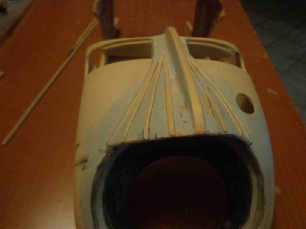

Vecchio 23-11-17, 01:28 PM   #89
L'avatar di mirage
Registrato dal: Mar 2015
residenza: Enna
Messaggi: 4,496
mirage inizia ad ingranare.

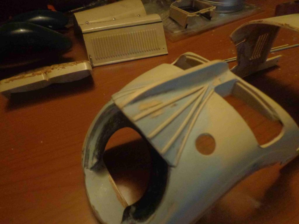

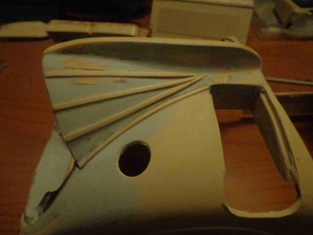

...aggiunta delle barre sulla pinna...
Alfa Romeo 8C 2300 Spider touring 1932 (pocher 1)-dsc03398.jpg   Alfa Romeo 8C 2300 Spider touring 1932 (pocher 1)-dsc03399.jpg   Alfa Romeo 8C 2300 Spider touring 1932 (pocher 1)-dsc03400.jpg
Ultima modifica di mirage; 19-04-18 a 09:17 PM

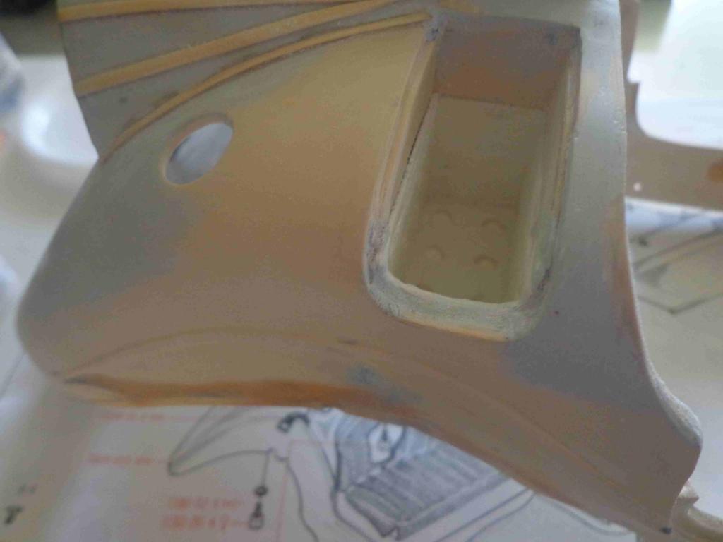

... costruzione vano dei bauletti...
P.S non badate alla finitura grossolana dell'interno del vano in quanto la rivestirò di moquette
