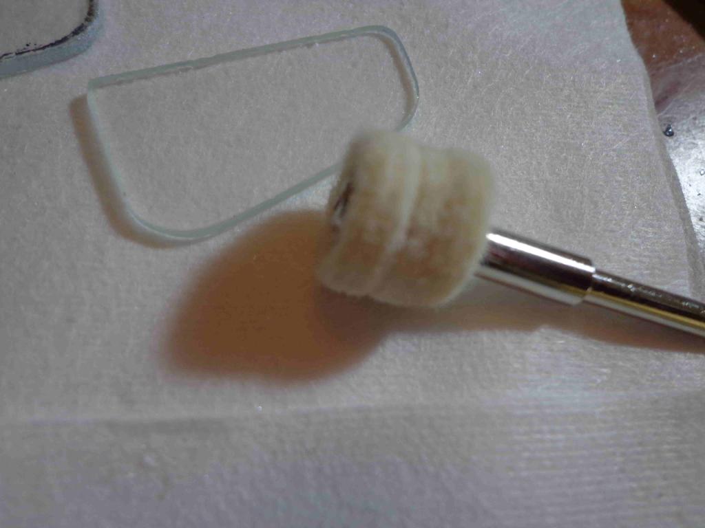

Fantastico!! La domanda nasce spontanea, come lo hai tagliato così preciso e senza romperlo?!?

Bel dettaglio! Che acetato hai usato? Quello che trovo io ha sempre qualche graffietto...
Nelle foto "vere" pubblicate però non noto la guarnizione.
non è acetato ma vetro vero da 1mm.
la guarnizione c'è...
la procedura è:
1. taglio il vetro con il tagliavetri che si vede in foto
2. poi lo levigo con carta vetrata 180 e 1200
3.poi lo lucido con rotella cotonata del multiutensile.

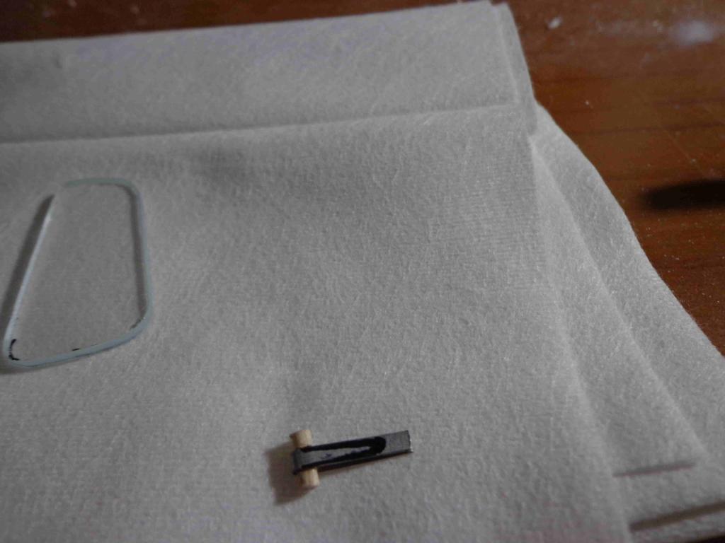

ciao a tutti, in questa fase ho realizzato i supporti delle cerniere dei vetri laterali con stuzzicadenti e lamierino fotoincisioni..
