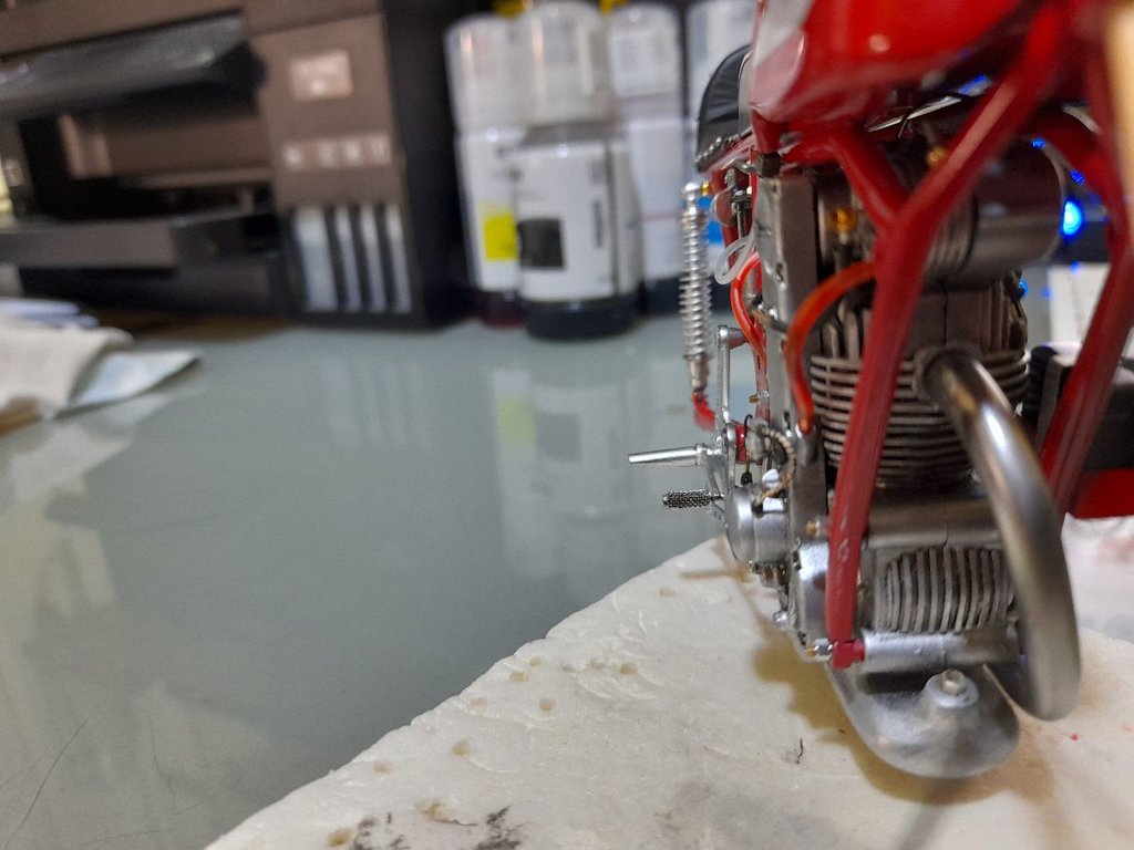

oggi ho preparato lo scarico, applicando due lamine di alluminio, ho praticato i fori sono dei rinforzi degli attacchi dello scaric, poi ho fatto il manicotto e la ghiera in plsticard che fissa lo scarico al cilindro,il tutto verniciato con tamiya ts 14 black, poi crome k color. ciao a presto.

ciao a tutti,oggi ho finito lo scarico e lo montato.

Sta venendo un capolavoro.
Solo un appunto: un pochino di sporco dentro lo scarico non ci starebbe?

ciao mirage ti ringrazio ,si volevo farlo con lo scarico montato giusto per dargli quello sporco dei residuo dei fumi.

Il cromo dello scarico è spettacolare!

Originariamente inviata da jethro62 Visualizza il messaggio
Sarà stato fatto con l’alclad?! In ogni caso una resa incredibile

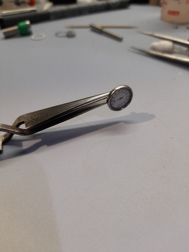

ciao a tutti e grazie,lo scrico lo realizzato prima con primer mr. color 1500 grigio poi gli ho dato il black ts14 tamiya e poi il crome della kcolor che adesso li sto cercando, come mral57 perche' li sto finendo,oggi ho fatto poco ,ho rifatto il quadrante e
il fondo del contagiri perche' quello del kit era troppo piccolo e no avrebbe fatto stendere la decal correttamente,ciao a presto.

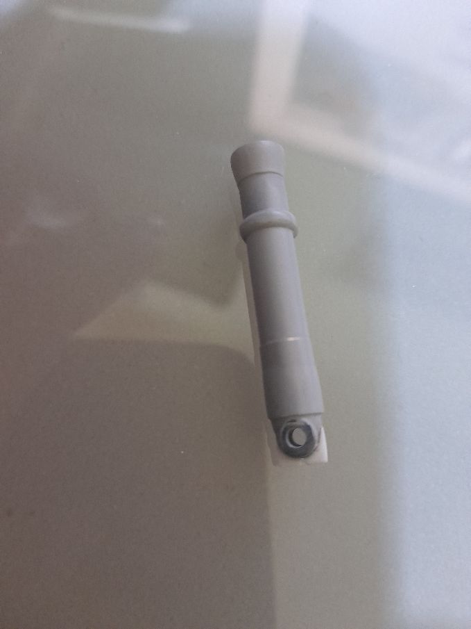

sto rimodellando le forcelle anteriori co lamine di ottone plasticard e milliput,in quanto quelle del kit sono due cilindri assolutamente lisci.
