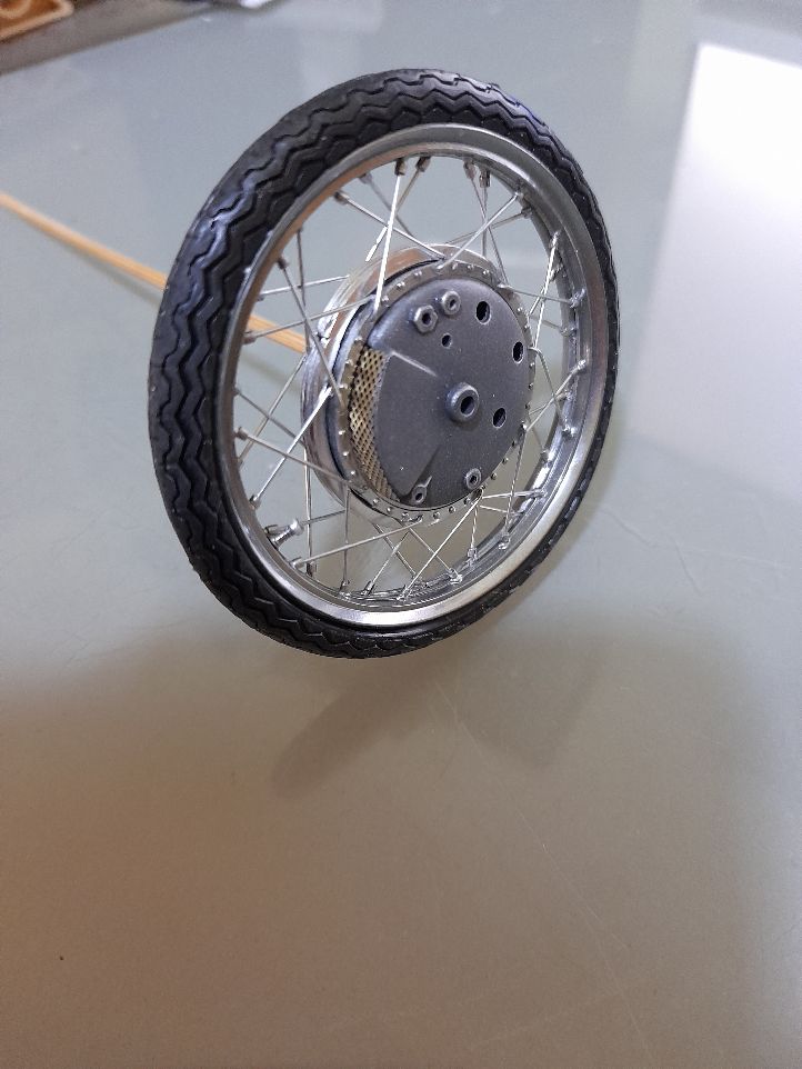

mi sono deciso di imbattermi nella realizzazione dei cerchi a raggio singolo,
ovviamente non sono all'altezza di quelli fatti da Mral57 o Gatto4, ma me li faccio andare bene.
a proposito di Gatto4 dove sei finito!!

Vedo che non sono l'unico a riprendere i wip dopo anni!!
Direi che non puoi lamentarti,ma come li hai fatti?
L'unico appunto è per i nippli..Magari sarebbe srato meglio tahliarli a fetta di salame nel punto di attacco al cerchio.
Argento starebbero meglio..

grazie a tutti, li ho fatti a raggio singolo uno dopo l'altro occupandomi della meta' cerchio e poi l'altra meta' cerchio, comunque sono io primi che faccio i prossimi spero di farli meglio magari sullo stile di Mral57 o Gatto4. ciao a presto.

oggi ho completato i tamburi freni con la relativa retina per il raffreddamento e la valvola di gonfiaggio,adesso passo al telaio.

Complimenti!!! A me sembrano venuti molto bene, anche se i nipples mi sembrano un po’ sovradimensionati. Come li hai fatti? Io ti consiglio la prossima volta di utilizzare il tondino di rame da un mm ( puoi anche ridurre il diametro facendolo girare con un trapano e passandoci sopra una lima o della carta abrasiva) che si taglia molto facilmente a pezzettini facendolo girare con un trapano e tagliandolo con una lama

Si, i nipples forse sono un pò grossi però hai fatto un bel lavoro nel complesso (anche per i freni), promosso

vi ringrazio amici,la prossima moto faro' come indicato da Mral57
