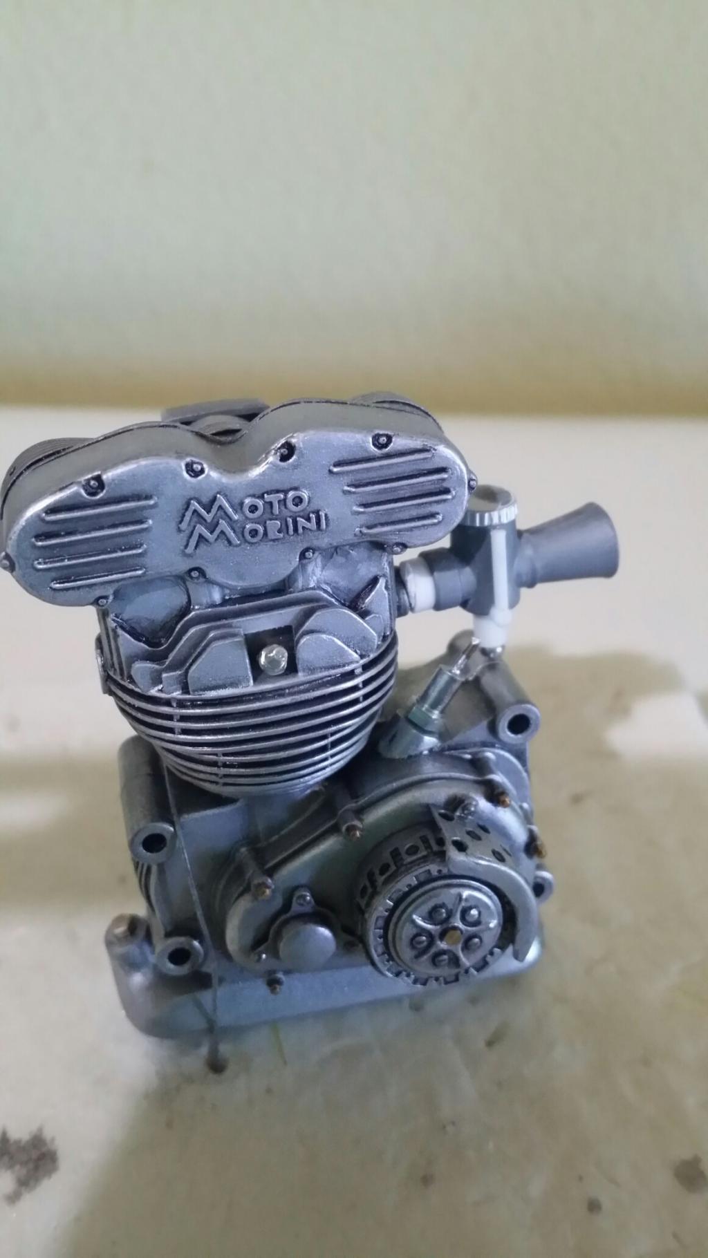

ciao a tutti, dopo il bellissimo lavoro di GATTO4
la moto guzzi4 500 c.c.
vorrei iniziare con un altra moto storica del periodo d'oro
la mitica moto morini 250 bialbero
e' la prima volta che posto quindi non so il risultato delle foto ecc..
il matte 29-04-17 02:37 PM
Direi che l'inizio č promettente, le foto in effetti possono essere meglio :winker:
jimmy67 29-04-17 02:57 PM
moto morini 250
2 allegato(i)
ciao Paolo, si sono orrende ne ho fatte altre due con visione generica,
il carburatore e' in lavorazione

bruno 29-04-17 03:25 PM
Eh si..
Le premesse sono buone.
Come hai colorato?
jimmy67 29-04-17 04:12 PM
morini 250 bialbero
ciao Bruno grazie.
ho dato come base il duraluminium alclad senza primer
poi dei lavaggi con smoke x19 e xf1 70% -30%
poi penellatura a secco conargento umbrol e
pasta dell'ak true metal
Gatto4 29-04-17 04:45 PM
Ciao jimmy67, mi piace il motore, davvero un buon inizio.
Peccato per le foto che non rendono giustizia al lavoro...
Moto fantastica la bialbero ti seguo con interesse.
La pasta true metal come l'hai usata e dove, grazie.
:beer:
bruno 29-04-17 06:51 PM
Effetto molto convincente.
I tubetti trasparenti da dove arrivano?
Peccato non aver visto i passaggi intermedi.
jimmy67 29-04-17 09:25 PM
moto morini 250
grazie gatto4 , il true metal dell'ak e' un pasta in tubetto che ha la consistenza di un colore a olio o resina, si puo' anche diluire con un
comune diluente, ed e' lucidabile con un panno oppure con cotton fioc
mentre i tubetti sono del kit stesso che io tramite siringa inietto
il trasparente rosso tamiya.
jimmy67 29-04-17 09:30 PM
mi sono dimenticato della domanda specifica di gatto4, il
true metal l'ho usato su tutto il motore con la tecnica del
pennello asciutto, per risaltare tutte le sporgenze per creare
l'effetto 3d dopo i vari lavaggi.
il matte 30-04-17 12:47 AM
Dai che stai migliorando anche con le foto :) . Bella l'idea di iniettare il colore nei tubetti trasparenti con la siringa, mi sa che te la "ruberņ".... :winker:
