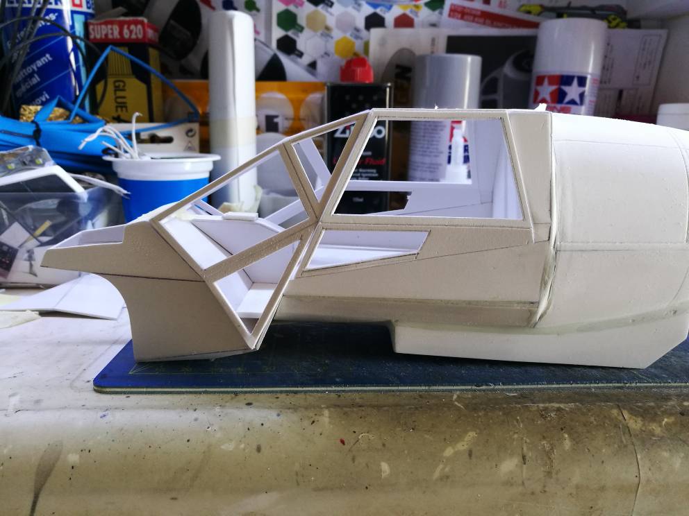

Ho per ora terminato l'intelaiatura della superficie vetrata
Ovviamente non è finita, ci vanno le cerniere per gli sportelli, la strumentazione da tetto, e tutti i vetrini che verranno montati a verniciatura avvenuta. A voi le foto a me i commenti, alla prossima.
