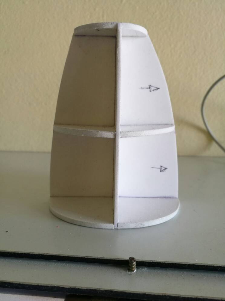

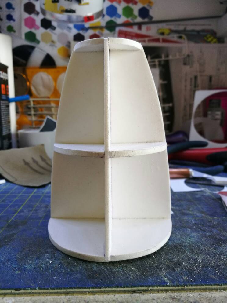

Bene!! Salve a tutti! Da adesso si comincia il lavoro vero e proprio.
Certo in queste fasi iniziali, non c'è molto da dire, mi sono limitato a stampare le sagome su carta, a tagliarle, e ad incollarle secondo l'ordine da me stabilito.
Quindi iniziamo dalla semifusoliera (spero si chiami così),
Per poi continuare con la prima parte della coda
In fine la vaschetta che conterrà il cockpit
Vista di insieme

Vecchio 23-04-17, 11:14 AM   #25
L'avatar di maestro691
Registrato dal: Aug 2006
residenza: ivrea (to)
Messaggi: 717
maestro691 è un newbie...
La fai sembrare facile eh??
Scherzi a parte è bello vedere prendere forma dal niente il modello.
Segui grossomodo il principio di Devodier,giusto? È poi pieghi il plastica solo a mano o lo scaldi col phon?
Ciao e grazie Max

Devodier è il maestro!! non io. Lui riesce a sagomare la lamiera e per fare ciò praticamente scolpisce il modello in un unico blocco, è uno scultore👍. Io non ho un metodo particolare. Do forma al modello creando al momento le parti da incollare.
La plastica la firmo a mano senza phon. Se lo usassi si scioglierebbe​. Ha un punto di riscaldamento molto basso
