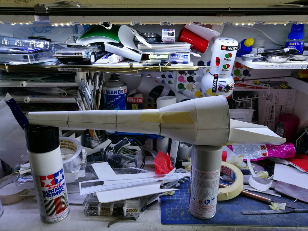

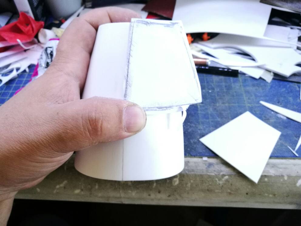

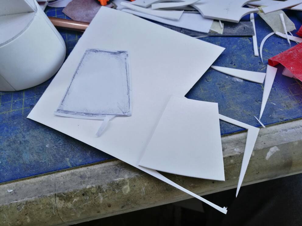

Rieccomi con un altro aggiornamento
Ieri avete visto l'assembaggio della sagome della struttura interna, oggi sono andato avanti con le pannellature esterne
La semifusoliera
Il sistema è questo

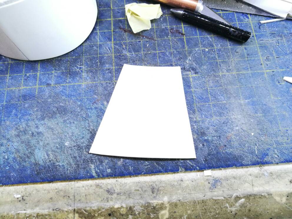

Prima prendo la sagoma con della carta
Poi la riporto sulla plastica e la taglio
In fine la incollo e la rifiniscono con carta vetrata

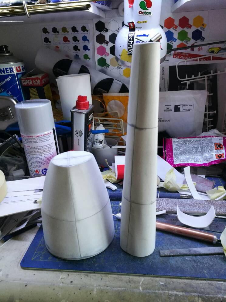

La coda
Qui altro procedimento

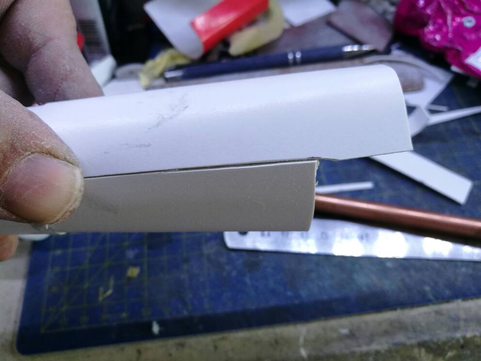

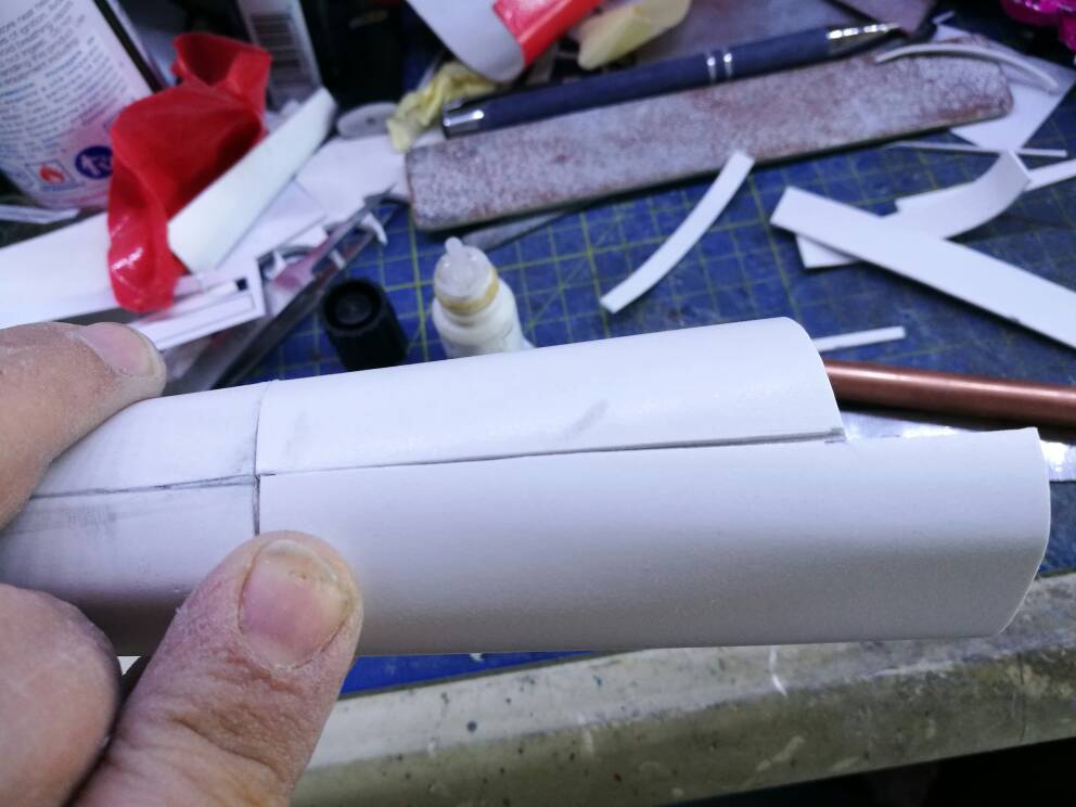

Prima prendo la plastica e la modello su dove deve essere incollata, e la segno
Poi la rifilo a misura nei segni
In fine la incollo e come sopra

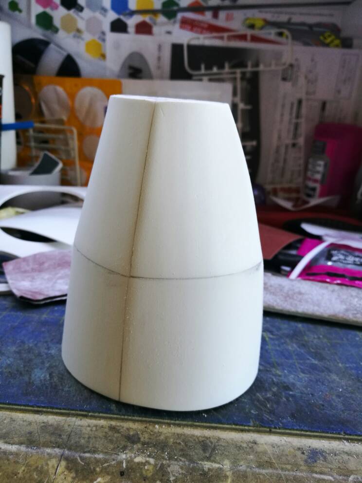

Ed ecco i due pezzi ottenuti
Foto di insieme
Ora i pezzi si trovano nel mio zaino mentre rientro al lavoro. Domani li porterò in officina dove potrò dargli una bella levigata come Dio comanda.
La semifusoliera
Allegato 271204
Allegato 271205
Il sistema è questo
Allegato 271203
Allegato 271206
Allegato 271207
Allegato 271208
La coda
Allegato 271209
Allegato 271210
Allegato 271211
Allegato 271212
Allegato 271213
Allegato 271214
Allegato 271215
Foto di insieme
Allegato 271216
